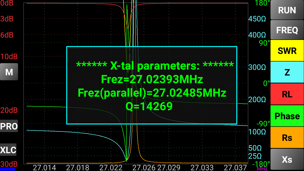

Ich habe vor heute (erhöhter QRM) meine Magloop für 80-10m erneut in
Betrieb genommen.
Durch die stark selektive wirkung wollte ich auf KW einige Störer
ausblenden. (Hauptsächlich die Störenden D-Lan adapter)
Also,Kalibration geladen (Open, Short, Load) aber (Trotz gleichem
installationsort, gleichen elektrischen eigenschaften, keine korrosion
am drehko/Gamma Match, keine veränderung des Gamma, kein short usw...
ich habe seit heute morgen um 10 versucht alle fehlerquellen
auszuschließen) sind die ergebnisse unglaubwürdig!
Meine ergebnisse sind bei KEINER! meiner Antennen (am SWR-Meter passt es
jedoch!) Reproduzierbar! Weder bei der loop, noch bei bereits
abgestimmten Komerziellen Antennen! Auch nicht bei meinen Eihenbauten.
Aber erst seit dem letzten update der app! (Am Tablet will der Mini VNA
Pro nicht mal mehr über BT verbinden!)
Liegt es an der App? Hat jemand ähnliches festgestellt?
Ich verzweifel gerade daran das ich nur MÜLL! (Bandbreite von 50Mhz!) An
der loop angezeigt bekomme.
Von 1Mhz bis 48Mhz zeigt er mir bei jeder Reflection messung ein SWR
1.1, das ist bei einer magloop einfach nicht möglich....
Spinne ich? Die Software? Oder was denkt ihr?
Der akkus ist nach häufigem messen ziemlich platt, funktioniert maximal
noch für eine (von 4 angegebenen) Stunden.
Ich könnte mir nur vorstellen:
MagLoop- sind u.u ein paar KV, eingang Schrott!
Akku zu Platt, Bricht beim messen ein und verfälscht das Ergebniss.
Am Dummy (Verschiedene) sind aber die ergebnisse korrekt!
Ich versteh das nicht!
Gast #5399427
Und nun wird es richtig schräg!
Zum test habe ich mal meinen TP-30 am analyzer gehabt.
Da stimmt wieder alles, in der app als auch mit VNA-J.
Meine eigenbau Koax J-Pole genauso!
Was zur hölle könnte da falsch laufen?
Gast #5399529
Es ist die App gewesen!
Habe mich mit YO3GGX in verbindung gesetzt und eine vorherige version
installiert! Keine fehler mehr beim empfangen von Daten, die messungen
sind genau wie ich sie in erinnerung habe. Bekannte Bauteile zeigen
entsprechende Messergebnisse.
