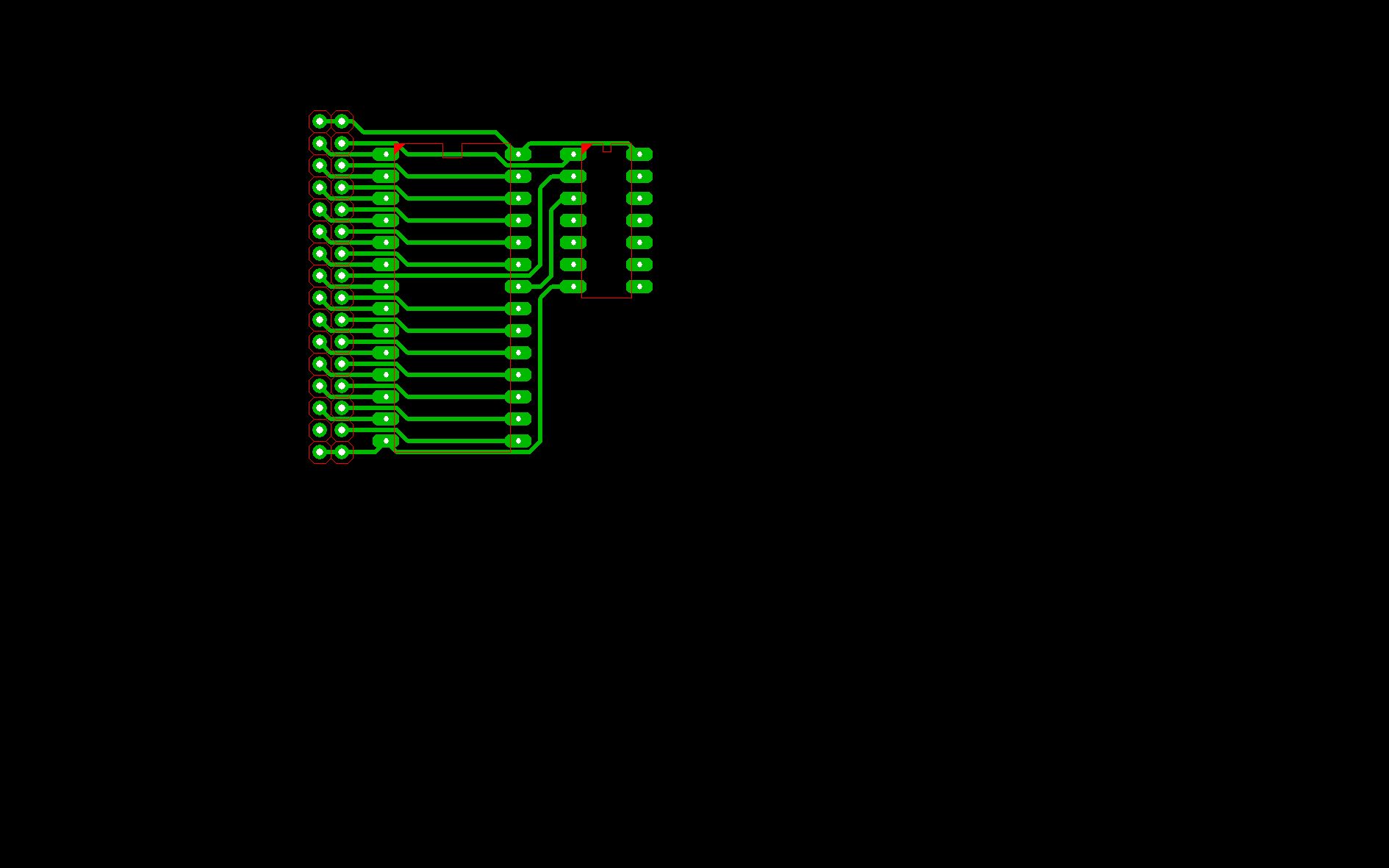

Soo, ich hab mal ein kleines Layout zusammengebastelt. War sehr einfach,
da die Entwickler sowas wohl schon eingeplant hatten. Muß natürlich noch
gedreht werden. In die 28-polige Fassung kommt das RAM (62256), in die
14-Polige kommt der 74 HC/HCT08. Natürlich hab ich die 74LS08 massig
hier, die HC/HCT muß ich erst bestellen.
Das Layout wird noch erweitert, um LCD, LED, Taster,
Spannungsversorgung ... So brauch ich die µC Platine nur noch
aufstecken und fertig.
MFG NEW
