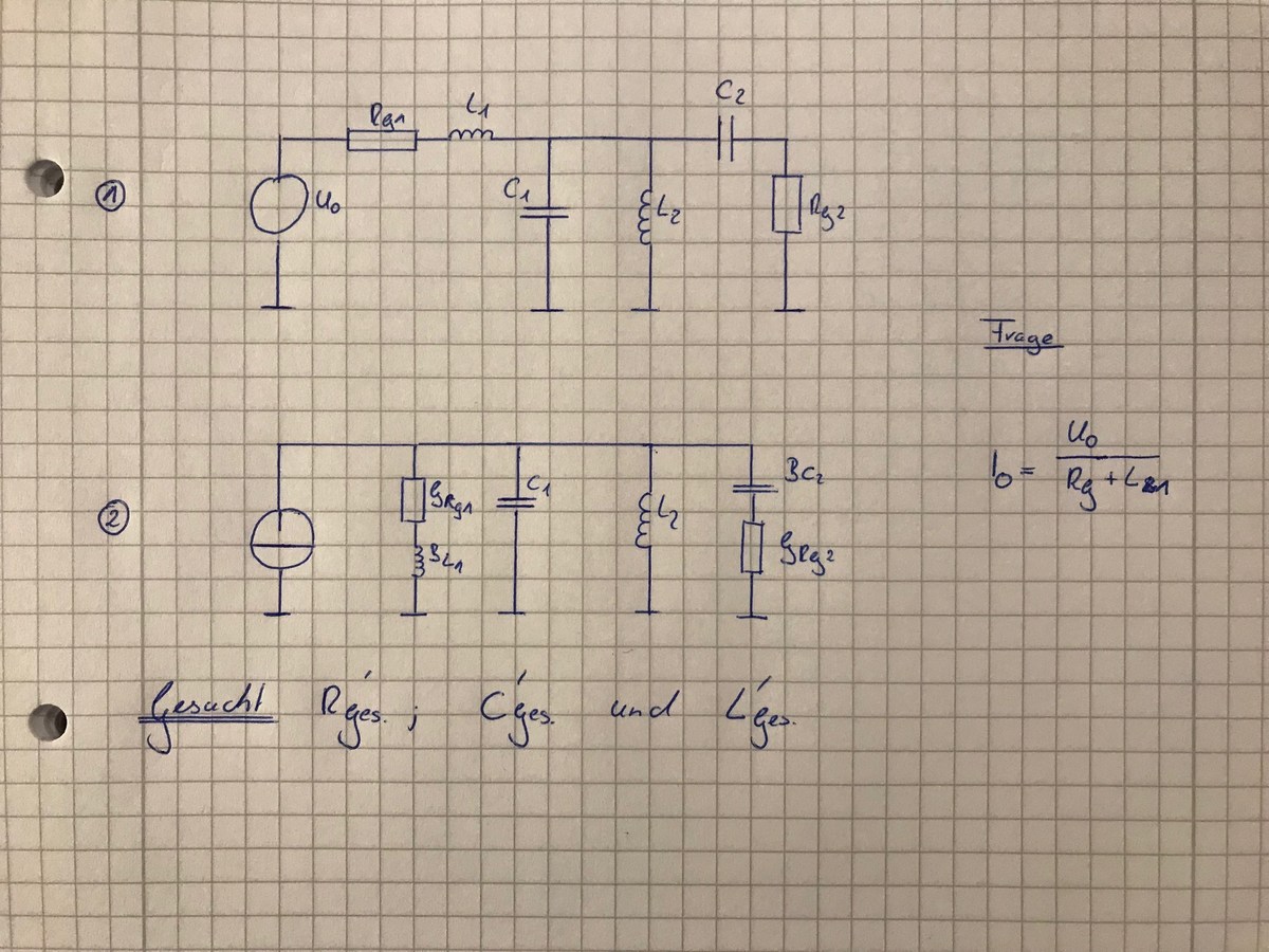

ich bin gerade am Elektrotechnik HF-Grundlagen üben. Im Bild seht Ihr
eine Schaltung, die vorgegeben war. Laut Aufgabenbuch soll ich eine
Vereinfachung der Schaltung vornehmen. Nun gut, im Bild seht Ihr die
Schaltung. In Schritt zwei habe ich dann aus der Spannungsquelle eine
Stromquelle gemacht. Somit konnte ich den Widerstand Rg1 und L1 in Serie
Parallel zu den anderen platzieren. Ist das korrekt?
Nun habe ich normalerweise die Formel I0 = U0/Ri aber wie wende ich
diese nun auf meinen Fall an?
Des Weiteren muss ich irgendwie Das L1 sowie das C2 das in Serie mit dem
Widerstand ist herausbekommen so das ich das mit dem L2 Parallel nehmen
kann.
Wie mach ich das? Ich weiß das man eine Parallel Seriell Umwandlung
vornehmen kann, aber das wäre ja dann nur für Rg1 mit L1 und C2 mit Rg2.
Darf man das nur für die Bauteile machen oder müsse ich das ganze
betrachten?
Stehe da gerade echt auf dem Schlauch :(
Des Weiteren soll ich noch die Güte bestimmen bei einem Abschluss und
Eingangswiderdstand von 50 Ohm.
Also
Rg1, Rg2 = 50 Ohm
C1, C2   = 3,3pF
L1, L2   = 4µH
Die Definition der Güte kenne ich aber ich habe keine Ahnung ob ich die
jetzt von der Serienschaltung oder Parallel nehmen soll? Des Weiteren
ist die Frage ob ich Eingang und Ausgang getrennt betrachte oder
zusammen?
Vielen Dank für eure Unterstützung
Vicky

Bei bekannter Frequenz könnte man C1 und L2 zusammenfassen
sowie RG1 und BL1 bzw. C2 und Rg2 in Parallelschaltungen umwandeln.
Dann wäre alles parallel. -
Ist Rg2 der "Abschluss"?
Kplx. Rechnung ohne gegebener Frequenz ist hier halt lästig ...
