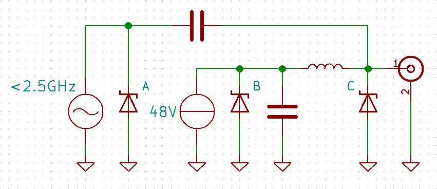

Hallo zusammen!
Ich habe die im Anhang dargestellte Prinzipschaltung. Das Bias-T gibt
48V/5A mit auf einen HF-Pfad (ca. 1GHz-2.5GHz) um ein Gerät auf der
anderen Seite zu versorgen. Die Übergangsfrequenz des Bias-T liegt bei
ca. 100MHz. Da das Kabel regelmäßig entfernt und wieder gesteckt wird
muss unbedingt eine Absicherung gegen elektrostatische Entladungen her,
da die HF-Elektronik das wirklich nicht gut verträgt. Welche
Position(en) wären daher am sinnvollsten um die TVS zu platzieren?
(A) Wäre mir am liebsten, da so die HF-Elektronik direkt geschützt wird.
TVS mit <0.5pF bei 0V Bias sind auch gut verfügbar. Problem: was
passiert mit dem C? Ich würde jetzt vermuten, dass der dann eine
ordentliche Spannungsfestigkeit haben sollte um bei einer Entladung
nicht kaputt zu gehen?!
(B) Hier wäre meine Befürchtung, dass aufgrund der Spule die Energie
nicht schnell genug abgeleitet wird und meine Elektronik auf der
HF-Seite den Impuls trotzdem deutlich zu spüren bekommt.
(C) Low-Cap-TVS mit >48V scheinen nicht zu existieren. Zwei TVS (z.B.
Littlefuse SP3130) in Reihe zu schalten hinterlässt jedoch irgendwie ein
ungutes Gefühl..
Hat jemand einen begründeten Tipp für mich, welche Alternative zu
bevorzugen ist?
Vielen Dank im Voraus!
Ich würde C empfehlen. Mit sehr, sehr kurzer Anbindung, das Signal muss
über das Pad der Diode gehen (keine Stichleitungen oder Vias!).
Es gibt Dioden mit hoher Spannung und niedriger Kapazität, häufig sind
sie nicht:
https://assets.nexperia.com/documents/data-sheet/NUP1301.pdf
Dir muss klar sein, das ESD HF von der unfeinen Sorte ist.
Der Strom steigt von 0 auf den Peakstrom in 0,7-1ns. Der will eine
niedrige Impedanz sehen, sonst wird die Spannung recht hoch. Sehr hoch,
also einige kV.
Begründung für C:
Der Pfad, der ESD ableitet, sollte erheblich niederimpedanter sein, als
der Pfad zu deinem Empfänger. Drum ist A nicht immer günstig.
Und weil die Drossel eine (für ESD) hohe Impdeanz hat, klappt B nicht,
der Strom wird in den Empfänger fließen.
Bei C hilft dir die Impedanz der Leitung zwischen Diode und Empfänger
mit, den Strom durch die ESD-Diode zu zwingen.
Ich würde mir genau überlegen, ob du das brauchst, und welche Spannung
das aushalten muss.
