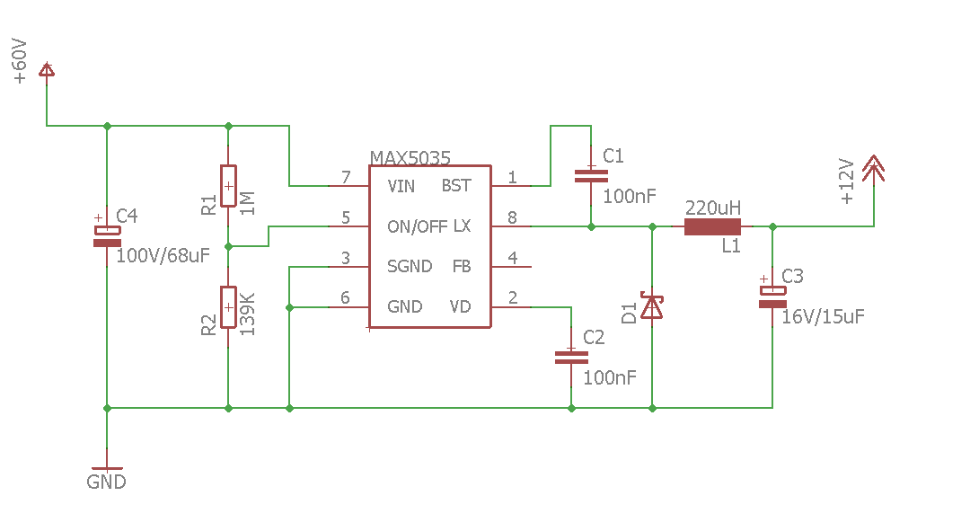

Ich möchte mir gern einen Spannungswandler von 60V auf 12V bauen.
Allerdings gibt es später noch einen Service-Port zum Programmieren des
Moduls. Das Programmiergerät bringt ebenfalls 12V mit und versorgt damit
die Platine. Während man programmiert, sind die 60V allerdings nicht
angeschlossen.
Meine Frage wäre, ob es erforderlich ist, die angehängte Schaltung mit
dem MAX5035 gegen Rückwärtsspeisung zu schützen. Sollte man hier noch
eine Diode vor den 12V Ausgang setzen?
Danke für jeden Tip!
