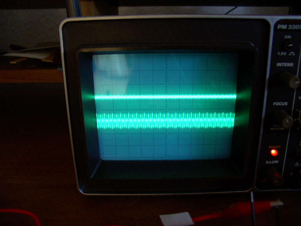

Ich hab ein symmetrisches Netzteil aufgebaut mit +-5V und +-9V. Daran
hab ich mein "neues" Oszi mit einem 1:1 Tastkopf "PM8921"
angeschlossen. Einstellung auf den Bildern ist 2mV/div, 200ns/div.
Nachdem ich mich eine Weile ueber die Brummspannung der 78xx/79xx
aufgeregt hab, habe ich dann mal durch Zufall sowohl Tastkopf, als auch
Masse an den gleichen Ausgang(GND) gehaengt. Und siehe da, auch hier
kein grade Linie, sondern "starke" Stoerungen. Die Groessenordnung
entspricht in etwa auch der zwischen GND und einem der (leicht
belasteten) Spannungsregler.
OK, dachte ich, rauscht halt das Oszi bei der empfindlichsten
Einstellung, kann man nichts machen, das Ding ist alt.
Als ich dann aber mal ein bisschen rumgespielt hab, musste ich
feststellen, dass sowohl die Lage der Messleitung, als auch die
Beschaltung der Ausgaenge des Netzteils einen Einfluss auf das
dargestellte Signal haben. Wohlgemerkt, beide Anschluesse des Tastkopfs
an ein und dem selben Kabel.
Zuerst dachte ich, es sei eine Art Kabelbruch, denn ab und zu gelang es
mir, das "Rauschen" auf unter 0,1mV runterzubringen. Allerdings habe
ich da wahrscheinlich nur den Klemmhaken soweit abgezogen gehabt, dass
kein Kontakt mehr da war. Da es mittlerweile nicht mehr reproduzierbar
ist, es sei denn, ich ziehe den Haken bewusst ab, vernachlaessige ich
diesen Sonderfall mal.
Was reproduzierbar ist, sind folgene Dinge:
-Ich trenne den Verbraucher, der an GND und +5V angeschlossen ist -->
Frequenz und Amplitude verringern sich ein wenig.
-Ich umfasse die Messleitung mit einer oder beiden Haenden --> Die
Amplitude wird groesser.
Die angehaengten Bilder zeigen:
-Den Aufbau
-Oszilloskop intern auf GND gekoppelt
-Messleitung wie im Aufbau, ohne Beeinflussung
-Messleitung mit beiden Haenden umfasst
So nun die Frage:
Ist was mit dem Tastkopf/Messkabel/Oszi nicht in Ordnung, oder ist es
ganz normal, dass ich mir Stoerungen ueber die Messleitung einfange?

Also das ist definitiv nicht normal. So ein Oszilloskop ist vielleicht
kein Präzisionswerkzeug, aber sowas übles sollte man sich nicht
gefallen lassen.
Probiere mal die andern Tastköpfe im gleichen Aufbau aus. Rauscht das
Signal immernoch?
Es könnte eventuell sein dass das Netzteil oder etwas anderes im
Oszilloskop selbst defekt ist.
Moment, das Netzteil oder bzw das Oszilloskop selber kann ja nicht
defekt sein. bei GND am Oszi ist das Signal ja ruhig.
Wenn ich mit meinem Finger an die Tastkopfspitze fasse, dann habe ich
auch ein 50Hz Signal auf dem Bildschirm. Das ist normal.
Aber woher das andere Rauschen kommt? hmpf!
von Bjoern M. (salival)
Hmm, das haette ich gleich machen sollen:
-Oben ist ein "PM8927A" mit 1.5ns Anstiegszeit
-Unten ein "COLINE" ohne weitere Angaben, der noch von meinem alten
10Mhz Oszi stammt.
Kanaele tauschen zeigt, dass es definitiv am Tastkopf liegt, da die
Signale dann auch vertauscht sind.
Erkenntnis 1: Man sollte am Tastkopf nicht sparen.
Erkenntnis 2: Trotzdem "darf" sich da nicht so eine krasse Stoerung
reinkoppeln. Immerhin gibts keinen Potentialunteschied zwischen
Tastkopf und GND.
Das Netzteil zusaetzlich zu erden bringt uebrigens nichts. Haette ich
auch nicht erwartet.
Bleibt die Frage: Wie kann ich diesen Mangel abstellen? Groessere Elkos
ins Netzteil? Soll mal die Versorgung fuer ein Labornetzteil werden und
die "Stoerung" schlaegt sich auch in dessen Ausgang nieder.
gruss, bjoern.

von Dieter Werner (Gast)
Die Schleife die sich durch Verbindung der Massestrippe mit der
Taskopfspitze bildet ist ein guter induktiver Empfänger.
Dieter
"Verbinde mal den Masseanschluss des Tastkopfes mit dem Oszi."
Meinst du einfach den Klemmhaken an die eigene Masse-Krokoklemme, ohne,
das meine Schaltung mit dran haengt?
Dann habe ich die gleiche grade Linie, die ich auch bei interner
GND-Kopplung hab.
Habe aber auch schon saemtliche Kombinationen meine Schaltung und damit
den Tastkopf zu erden durchprobiert:
-Messpunkt an Erde(Steckdose)
-Oszi an Erde
-Oszimasse an Messpunkt
-gesamte Messleitung in Alufolie eingewickelt an Oszimasse
Das mit dem Reinigen werde ich mal probieren. Habe leider keinen
Glasfaserpinsel da. Ich glaube aber nicht, dass es viel bringt.
Das mit der Empfaengerschleife klingt auch logisch, ist aber leider
nicht zu vermeiden. Habe die Schleife mal durch ein Hilfskabel
vergroessert --> Die Amplitude steigt ins "Unermessliche". Kleiner
bekomme ich sie aber nicht. Und sie flachzudruecken oder zu verformen
bringt auch nur unwesentlich etwas.
Besser waere es wohl den "Sender" abzuschirmen. Fragt sich nur wer
der Uebeltaeter ist. Aufgrund der hohen Frequenz schliesse ich den
Trafo eigentlich aus, lasse mich aber gerne eines besseren belehren.
gruss, bjoern.
So, ich bin mittlerweile ein Stueck weiter. Es liegt einzig und allein
an der Schleife aus Tastkopfspitze und Massekabel, wie Dieter Werner es
geschrieben hat. Wenn ich den Klemmhaken abziehe und den Tastkopf so
halte, dass sowohl Spitze, als auch Massering das Kabel beruehren, ist

Ich habe jetzt mal eine groessere Schleife gelegt und die Frequenz
ausgezaehlt. Wenn ich mich nicht verrechnet hab(10 Schwingungen pro
300ns), sind es ungefaehr 33MHz. Aus meiner Schaltung kommt es nicht,
da diese waehrenddessen vom Stromnetz getrennt war. Ich bin auch mal
mit der Schleife durch den Raum gewandert und konnte keine signifikante
Aenderung der Amplitude feststellen. Einzig in der Naehe eines
Schaltnetzteils kamen weitere Stoerungen hinzu, die aber sehr viel
niederfrequenter waren.
Woher koennten diese 33Mhz kommen? Und was mache ich dagegen? Es kann
doch nicht sein, dass ich nicht in der Lage bin, Messungen im mV
Bereich zu machen.
gruss, bjoern.

Da das Kalibriersignal 1,2Vpp hat, bringt mich das nicht weiter. Das
wird natuerlich 1a dargestellt. Mir gehts um Spannungen Faktor 1000
kleiner.
gruss, bjoern.

So, vorerst letztes Update und Kapitulation.
Nachdem ich das Oszi durch die gesamte Wohnung geschleppt hab und
selbst mit Tastkopf in der (fast, Kabel musste ja durch den Tuerspalt,)
geschlossenen Mikrowelle immer die gleichen Stoerungen hatte, muessen
diese wohl oder uebel aus dem Oszi kommen. Woher und warum es bei
Verbindung Klemmhaken->Krokoklemme ohne etwas anderes zu beruehren eine
schoene grade Linie gibt, entzieht sich meinem Vorstellungsvermoegen,
ist mir aber mittlerweile egal.
Fuer normale Messungen, wenn es mal nicht auf 1mV ankommt, ist das Oszi
super. Im Digitalmodus(2MSps Singleshot) kann ich mit bis zu 4 Kanaelen
arbeiten, im Comparemodus sogar 8 Signale gleichzeitig darstellen; ich
kann eine externe TTL-Clock einspeisen und auf der Rueckseite die
ADC-Daten per parallelem 8-bit Datenbus abnehmen. Wenn digital zu
langsam ist, hab ich im Analogmodus 35Mhz Bandbreite. Und das alles
fuer ca. 150Euro incl. Versand bei e*ay. Da nehm ich die 1-2mV Brumm
halt in Kauf und freue mich lieber ueber die vielen positiven
Eigenschaften und Features. Ich spar auf einen moeglichst hochwertigen
Tastkopf und hoffe, damit noch ein Quentchen mehr rauszuholen. Und wenn
nicht, ists auch kein Beinbruch.
so long, bjoern.

"- wenn das Netzteil "etwas" belastet wird, ändert sich dann das
Bild?"
Da ich die Stoerung auch habe, wenn ich den Stecker von meinem Netzteil
ziehe, wirds daran grundsaetlich nicht liegen. Es aendert sich zwar
etwas, wenn ich den Verbraucher, der auf dem Bild zu sehen ist, trenne,
aber das wird wohl daran liegen, dass dadurch weniger "Antenne" im
Spiel ist.
"- ist Masse von BNC identisch mit Oszimassebuchse?"
Ja.
"- Hat der Oszi Schutzleiteranschluss?"
Ja.
"- Netzteile haben oft sogenannte x oder/und Y Kondensatoren, könnte
darüber eine Netzeinkopplung vorliegen?"
Da die Frequenz der Stoerung bei ca 33Mhz liegt, gehe ich nicht davon
aus, dass es aus dem Netz, zumindest im konventionellen Sinn, kommt.
Offtopic:
"PS: Hast Du mal meine Schaltung simuliert?"
Simuliert ja, auch wenns ewig dauert ;)
(LTSpice mit wine auf amd64 3000+ 1,8@2,4Ghz)
