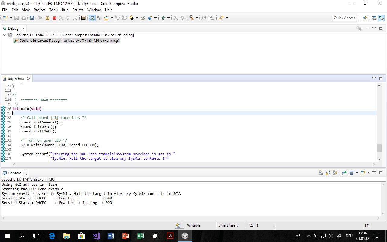

Wir haben das Beispiel gefunden und alles notwendige heruntergeladen und
in der EK_TM4C129EXL.c Datei unsere MAC Adresse eingegeben (Zeile 211).
Wenn wir es kompilieren und abspielen, lassen passiert aber nichts
(siehe Screenshot), fehlt uns noch was, oder was machen wir falsch?
#5412547
Das Board ist so konfiguriert, dass es per DHCP eine IP-Adresse haben
will. Entweder habt Ihr einen DHCP-Server im Netz, oder ihr müsst die
Adresse fest hineinkonfigurieren.
Das stellt man in der TIRTOS Konfiguration mit XGCONF ein. Doku zum
SYS/BIOS lesen, da stehts drin.
fchk
