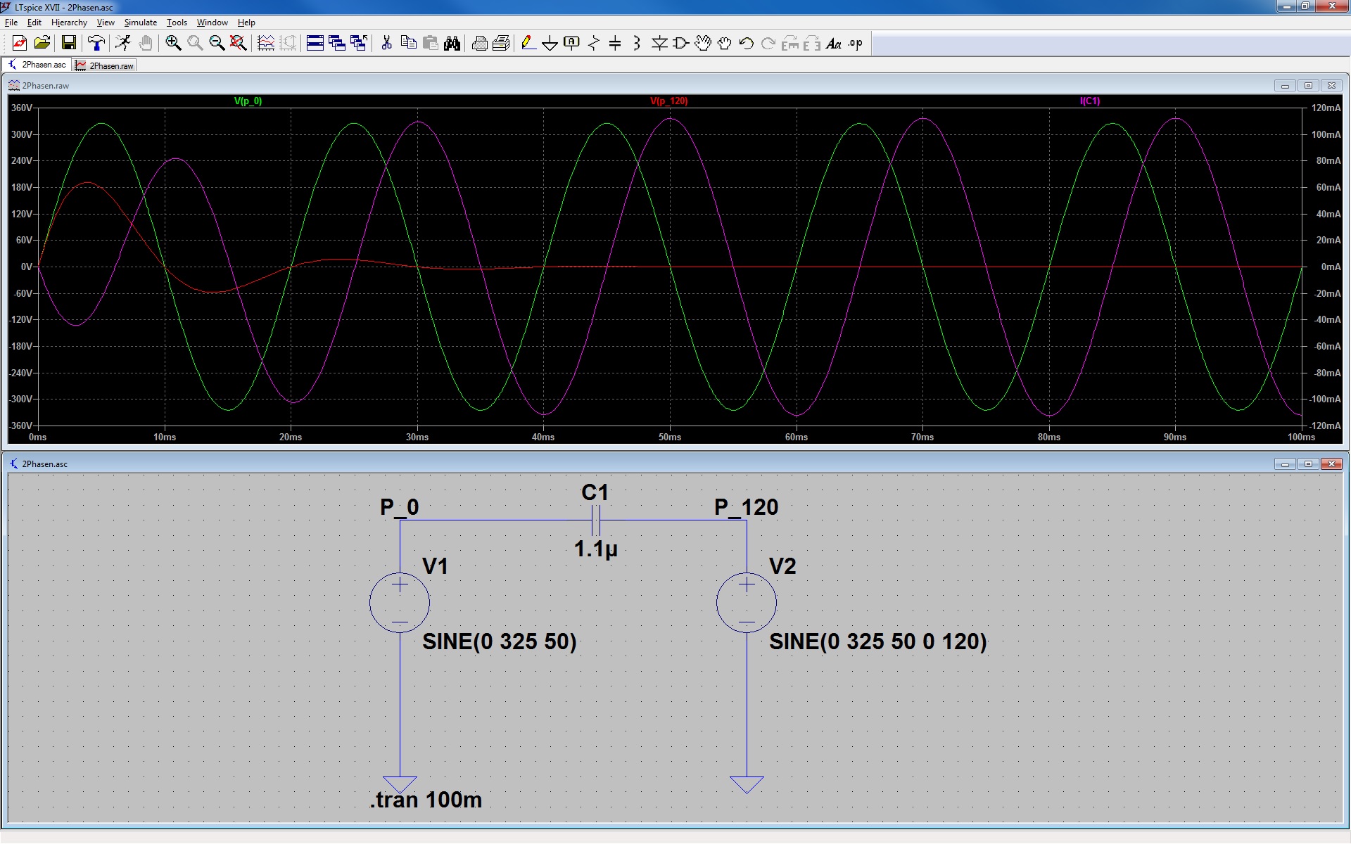

ich habe mit LTspice eine simple Schaltung simuliert und kann das
Ergebnis einfach nicht ganz glauben.
V1 und V2 sollen zwei Phasen des 230V Hausnetzes darstellen.
Die beiden Phasen sind mit einem 1,1µF Kondensator gekoppelt. P_0 ist
die Phase mit 0° oder 360°, P_120 ist die Phase mit 120°. Im Bild
2Phasen.jpg sieht man grün die Spannung der Phase 0° ganz normal
verlaufen. Die Spannung der Phase mit 120° ist aber nach 50ms vollig
verschwunden, kompensiert.

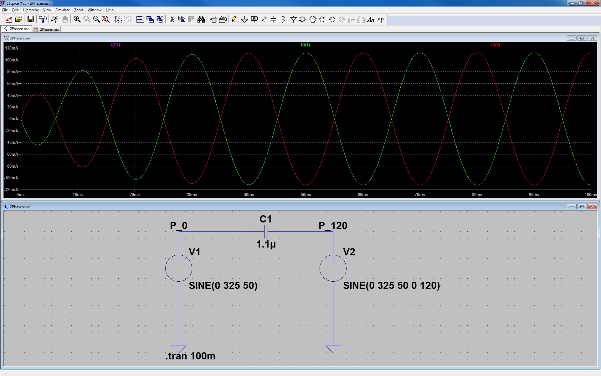

Noch deutlicher ist die Darstellung der Ströme. Der Kondensator sorgt
dafür das I(V1) und I(V2) gegenphasig verlaufen. In der Simulation wird
V2 dadurch kompensiert.
Und genau das kann ich mir im realen Hausnetz eben nicht vorstellen.
mfg Klaus

Hallo Helmut,
na klar, Du hast natürlich recht. Das Theta die Dämpfung ist war mir
allerdings nicht geläufig. Aber Phi(deg) hätte mir sofort ins Auge
springen müssen. Manchmal sieht man den Wald vor lauter Bäume nicht.
Besten Dank,
