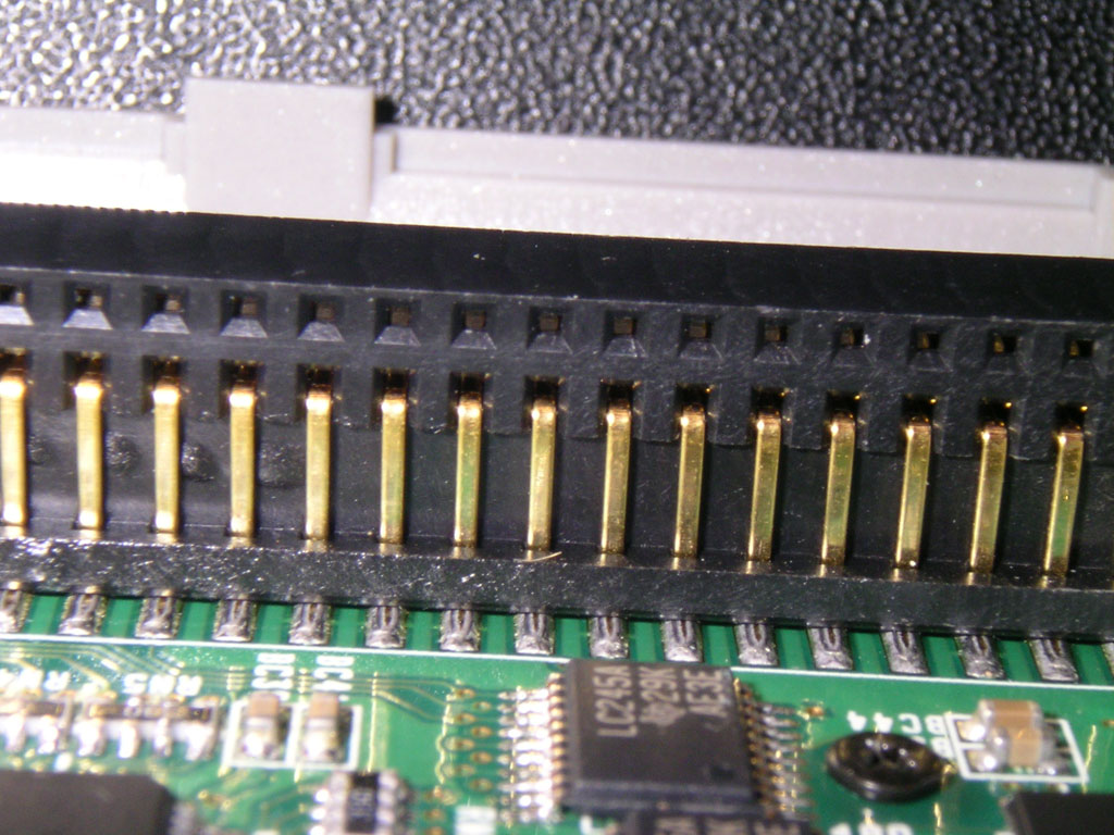

ich habe ein Problem, bei dem ihr vielleicht helfen könnt. Ich habe bei
Ebay einen MP3 Player ersteigert, in den eine 2,5" IDE Festplatte
kommt. Ersteigert habe ich ohne Platte und dachte, ich könnte einfach
nur eine Notebookplatte einlegen. Nun öffne ich das Ding und sehe einen
Spezialstecker, den ich noch nie im Leben gesehen habe (siehe Foto im
Anhang - die Kontakte sind auf beiden Seiten vorhanden). Er weist die
gleiche Anzahl Pole und den gleichen Abstand wie ein normaler IDE auf,
ist vermutlich auch von der Belegung her identisch, aber die Platte
müsste also nun eine spezielle Buchse aufweisen um zu passen.
Hat das schon mal jemand gesehen? Gibt es Platten, die diese Buchse
aufweisen und wie heißen die?
Hilfe !
Danke
Magnus

So wie ich das sehe, kannst Du die 2,5" Platten direkt an die Buchse
hängen (müsste sich um 2mm-Raster handeln). Achte aber unbedingt auf
die richtige Polung!
Gruß,
Magnetus

von Magnus Müller (Gast)
Hi Magnus,
den Bildern ist zu entnehmen, dass die Buchse des Players 44 Pins hat.
Die Steckverbinder der 2,5" HDs haben auch 44 Pins - zuzüglich dem
kleinen 4er Block am Rand, welcher für die Koniguration der Platte
(Master  Slave  Cable Select) zuständig ist. Insofern gehe ich
weiterhin davon aus, dass die HD direkt an dieser Buchse angeschlossen
werden kann.
Gruß,
Magnetus
Das könnte eine abgewinkelte Buchse sein - wenn man genau hinsieht,
sieht man auch, daß die nicht auf beiden Seiten identisch aussieht (die
Metallkontakte gehen auf der dem Platinenrand zugewandten Seite weiter
nach oben).
Leider ist Bild1 so schlecht ausgeleuchtet, daß man beim besten Willen
keine Details erkennen kann.
Da müssten eigentlich Löcher im 2mm-Raster sein, die untere Lochreihe
schließt unmittelbar an die Oberkante der Metallkontakte an.
Meine Vermutung ist, daß der Stecker der Festplatte parallel zur
Platine in diese Buchse gesteckt werden muss.
So jedenfalls ist das bei einem Festplatten-mp3-Player/Imagetank
gelöst, den ich mir vor einiger Zeit mal angeschafft habe, die Buchse
darin sieht der hier verdächtig ähnlich.

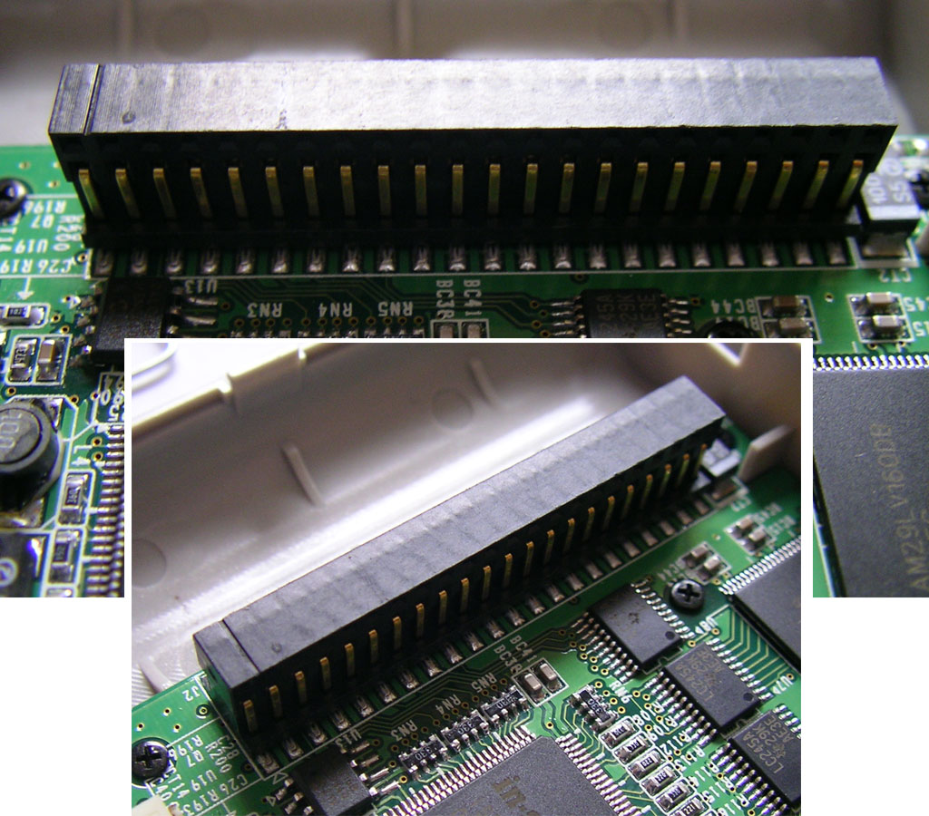

von Magnus (Gast)
DANKE RUFUS!
Ich dachte wirklich, dass muss eine Buchse an der Platte sein, aber
dieser Stecker auf dem Board hat tatsächlich auch noch eine Reihe
Buchsen innen und die notwendige 2. Reihe Buchsen besteht aus etwas
mehr Platz über den Kontakten. Dort wird einfach die Platte
reingesteckt. Habe ich überhaupt nicht gesehen!
Anbei mal ein Foto für all die, die vielleicht irgendwann auch mal vor
diesem vermeintliche, Problem stehen.
Also Problem gelöst. Danke für die Hilfe
Magnus
