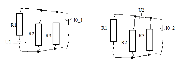

Kurzschluss eines Widerstandes
Gast #5410936
Hey,
ich habe eine simple Frage zur Berechnung der Ströme I0_1 und I0_2, die
für mich vielleicht auf den ersten Blick nicht ganz klar ist.
Ich habe mir folgendes gedacht:
 - I_01 fießt nur durch R1, daher I_01 = U1/R1
 - I_02 fließt nur durch R1//R2, daher I_02 = U1 / (R1//R2)
Kann man damit so rein theoretisch rechnen? Da theoretisch die Leitungen
0Ohm haben, wird der Widerstand R2//R3 in der linken Schaltung bzw. R3
in der rechten Schaltung nicht berücksichtigt.
Stimmt das rein rechnerisch?
Grüße
beginner_guest
