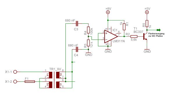

hallo, ich suche eine schaltung für die nulldurchgangserkennung.
ich habe versucht die schaltung aus pcdimmer aufzubauen:
http://home.arcor.de/lt.sue/www.pcdimmer.de/schaltplan/pc_dimmer_schaltplan_rev25_bta16-600b.jpg
komme jedoch nicht klar, denn sie liefert 50Hz.
Anschliessend habe ich versucht den externen Interrupt mit steigender
und fallender Flanke anzusteuern. Geht jedoch auch nicht, da der
Lo-Pegel kleiner als der Hi-Pegel ist.

1. Anstelle der Freilaufdiode eine Graetzbrücke einsetzen. Damit hast du
schon mal beide Halbwellen.
2. In der Sekundärseite den Emitter des Optos auf Masse legen uznd den
Kollektor über einen Widerstand auf 5V. Den Kollektor dann über ein
Schmitttrigger auf einen externen Interrupteingang des Controllers.
Damit sollte es gehen.

@crishy:
Ich denke, daß die Eingangsschaltung so funktioniert: Bei der positiven
Halbwelle, steuert der Optokoppler durch, bei der negativen nicht. Damit
hat man am µC alle Informationen, die man braucht.
Allerdings muß der µC die Verschiebung herausrechnen, die durch die LED
im Optokoppler entsteht, da diese zwischen etwa 1,5V und Nulldurchgang
nicht mehr leuchtet, und die Sache damit nicht ganz exakt ist: Man hat
ja die Zeit über die gesamte Periode, die Zeit positive Halbwelle und
die Zeit negative Halbwelle (etwas länger), und die Frequenz, das kann
man über Software lösen.
Ich hab den Nulldurchgang mal mit einem Komparator oder OP detektiert,
das ist noch etwas exakter, wenn es nötig ist. Aber schaltungstechnisch
auch etwas aufwändiger (Betriebsspannung, galvanische Trennung des OP,
usw.).

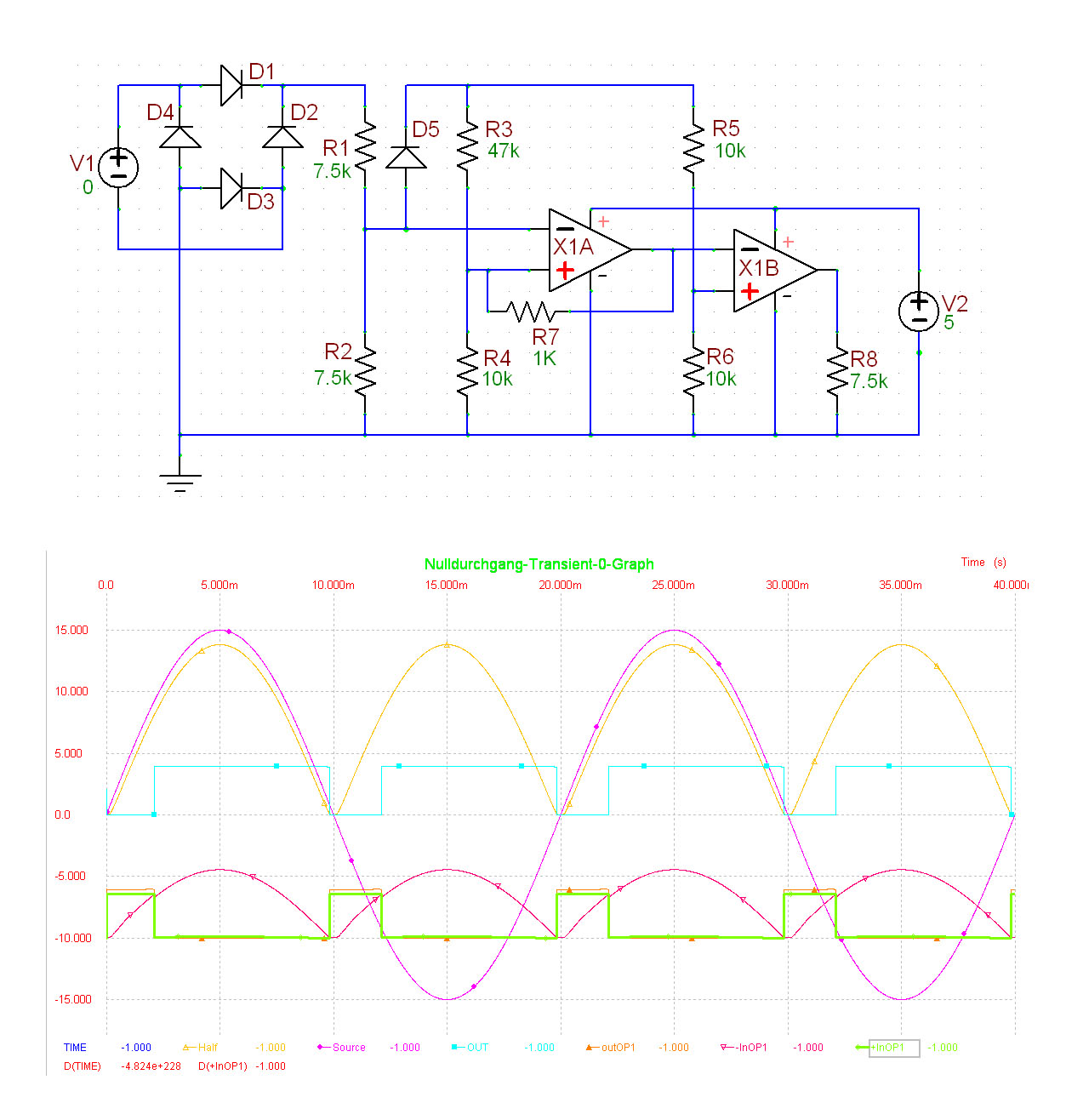

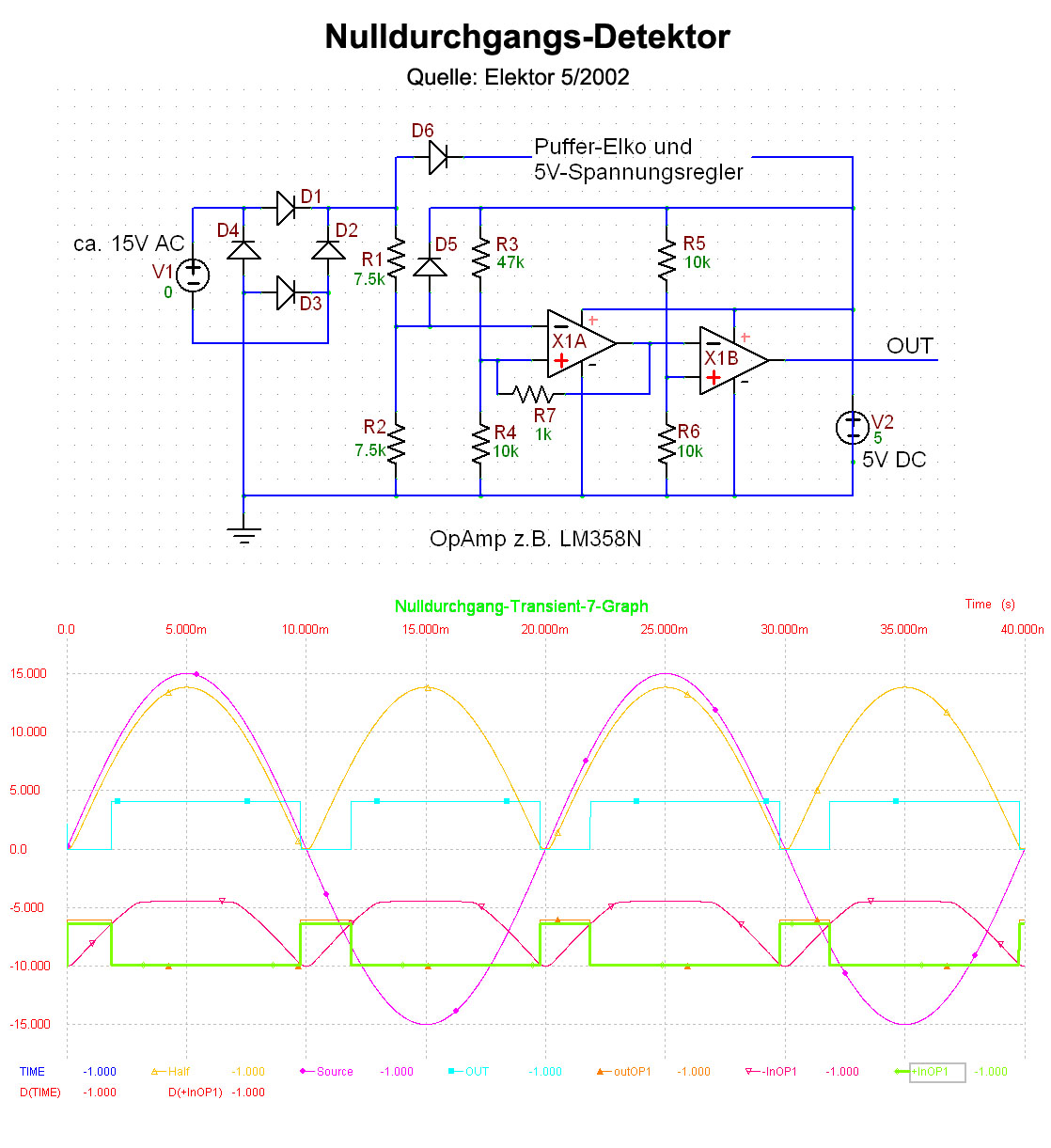

#533876
etwas spät, aber vielleicht durchstöbert ja wie ich auch noch jemand
anders die Foren...
Ich hätte hier noch einen Schaltplan als Auszug aus einer
Elektor-Schaltung inkl. Simulationsergebnis für den Ausgang in B2Spice.
Es wird auf alle Fälle ein kleiner Netztrafo benötigt. An dessen
Sekundärseite (die Bauteilewerte sind für 15V Sekundärspannung
ausgelegt) wird ein Brückengleichrichter angeschlossen, am DC-Ausgang
des Gleichrichters der Rest der Schaltung angeschlossen (Spannungsteiler
R1+R2 usw.; s. Schaltplan).
Die 5V für OpAmp (z.B. Doppel-OP LM358N) und Mikrocontroller können
gleich direkt über einen 5V Spannungsregler aus der DC-Spannung gewonnen
werden. Der Puffer-Elko zur Glättung des Spannungsregler-Eingangs muss
jedoch durch eine weitere Diode vom Gleichrichter entkoppelt werden, da
ansonsten die Nulldurchgangs-Detektionsschaltung keine Halbwellen
sondern eine konstante Spannung sehen würde.
Hinweise zur Simulation:
Die letzten drei Kurven sind der Übersichtlichkeit halber um 10V nach
unten verschoben.
Die wichtigsten Signale: violett ist das Eingangssignal vom Trafo,
hellblau das Ausgangssignal an R8 (R8 ist nur für die Simulation da,
eigentlich wäre hier direkt der Mikrocontroller-Eingang angeschlossen).
Grüße
Manfred

#534931
ich habe im Vergleich zum Original-Schaltplan noch eine Verbindung zu
+5V vergessen (Kathode D5, R3, R5). Ändert nichts an der grundlegenden
Funktion, sondern bewirkt eigentlich nur, dass am neg. Eingang der
ersten OpAmp-Stufe die Spannung nur maximal 0,6V über der
OpAmp-Betriebsspannung sein kann.
Daher nochmal Schaltplan (überarbeitet) und neue Simulation.
Grüße
Manfred

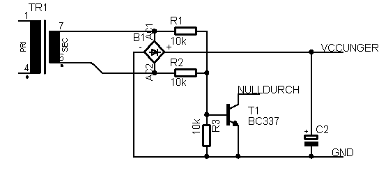

Gast #535032
Wenn man einen Trafo hat macht man das besser so.
Optokoppler altern und haben in den einfachen Verionen nicht genügend
Luft und Kriechstrecke. Ausserdem sollte man bei Netzanschluss möglist
wenig Teile mit 220V verbunden haben.
T1 kann man sich sparen und direkt auf Portpin gehen.
wenn man nicht in Software entprellt kommen parallel zu R3 z.B. 100n
die Werte für R1..R3 sind natürlich unkritisch (4k..20K) damit ohne T1
eingangsstrom vom Portpin nicht überschritten wird.
Schaltungen mit OPs schiessen mit Kanonen auf Spatzen.
#535318
Hallo capellone,
lässt man den Transistor weg, finden sich oben am 10k-Widerstand die
(gleichgerichteten) Halbwellen der AC-Spannung wieder (bei 15VAC ca.
4,5V Spitze). Bei direkter Verbindung mit dem Portpin sieht z.B. ein
ATMega HIGH bei U=0,6*Vcc, 0,6*5V=3V. Das entstehende Signal hat schon
einen festen Timingbezug zum Nulldurchgang, jedoch zeigt es diesen nicht
direkt an.
Verwendet man den Transistor, so liegt die Schaltschwelle bereits bei
ca. 0,6V, das Ausgangssignal ist ca. +/-1ms symmetrisch um den
Nulldurchgang HIGH.
Zu den Operationsverstärkern: ein einfacher Opamp reicht auch, da der
zweite nur als Inverter fungiert.
Grüße
Manfred
