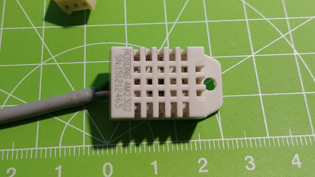

ich suche immer gute Sensoren für den Smarthome Bereich und jetzt gibt's
ja den BME680 mit zusätzlichem Luftqualitätssensor.
Da mir I2C Sensoren nicht viel bringen habe ich schon den BME280 als
onewire umgestrickt. Extra so gebaut, dass man alte DHT22 Gehäuse nutzen
kann.
Leider ist die BME680 Library für mich etwas zu objektorientiert
gestrickt. Die vom BME280 konnte ich noch selbst ganz gut umschreiben.
Diesmal brauche ich etwas Hilfe.
