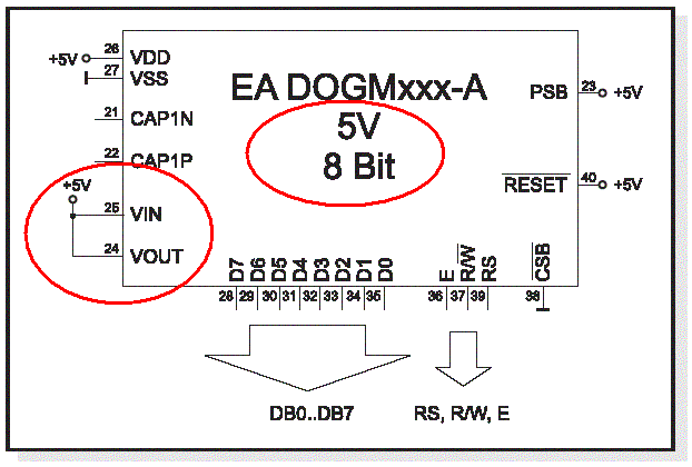

grüss euch,
ich habe mir so ein tolles EA-DOGM display angeschafft (wie ihr aus dem
titel des threads wahrscheinlich schon erraten habt).
das display soll lt. datenblatt "kompatibel" zum HD44780 controller
sein.
da ich auf meinem laptop noch ein selbergebasteltes programm habe, mit
hilfe dessen man ein LC-display über den parallelport steuern kann,
wollte ich das display natürlich sofort testen. also habe ich das ding
angeschlosse, mein programm gestartet - dochd as display tut überhaupt
nichts, es erscheinen bei der initialisierung nicht mal schwarze
kästchen, wie dies ja sonst der fall sein sollte.
ich hab dann mein programm etwas abgeändert (im datenblatt hats ein
paar initialisierungsbeispiele).
immer noch nichts - was mache ich falsch??
ich kann das display bei besten willen nicht dazu bewegen, etwas
anzuzeigen.
kaputt kann es nicht sein, denn es ist nagelneu, verpolt habe ich
nichts (alles doppelt und dreifach überprüft).
könnt ihr mir da weiterhelfen?
kann mir jemand vielleicht eine funktionierende initialisierungsroutine
sagen für 5V, 8 Bit und 5V, 4 Bit???
das wäre sehr hilfreich.
danke schon im voraus & schönen abend noch!

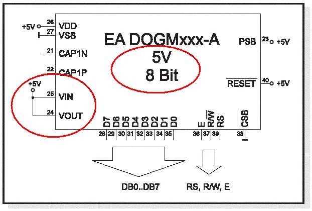

Wie ist denn deine Hardware-Anbindung?
Für meine Init muss:
- /RESET auf VDD (5V)
- PSB auf VDD
- /CSB (P38) an VSS
- VIN (P25) und VOUT (P24) zusammen an VDD
- R/W muss fest an VSS (GND), nicht an µC-Port!
- 100nF bis 1µF zwischen VDD (P26) und VSS (P27)!
Die Startup-Time des µC sollte auf max eingestellt sein (CKSEL0=1 und
SUT1..0 = 11   -> 65ms für nen crystal)
Das muss laufen!
Gruß,
Dennis
Der Controller muss
OP #343719
also, VIN und VOUT muss man auch auf ein definiertes potential legen??
ich datenblatt des displays steht nichts davon, aber danke für den
tipp!!
RESET habe ich auf +5V, PSB ebenfalls. CSB ist auf Masse, sowie RW.
VIN, VOUT, CAP1N und CAP1P habe ich frei gelassen und ich habe keinen
abblockkondensator.
meinst du das hat nen einfluss?
