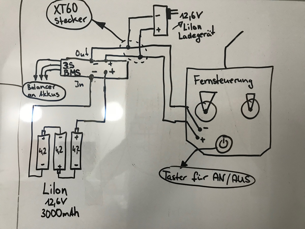

Ich habe eine RC-Fernsteuerung (Taranis X7S) und dort habe ich 3 LiIon
Zellen in Serie verbaut. Bisher nehme ich diese zu Laden immer heraus
und stecke sie in eines der Ladegeräte für 18650er Zellen. Das klappt
alles gut.
Nun würde ich gerne ein 3S 4A Balanced LiIon BMS zwischen Zellen und
Fernsteuerung schalten um die 3 Zellen über ein 3S 1A LiIon Netzteil
laden zu können (über einen XT60 oder einen Hohlstecker).
Ich denke das Bild erklärt das ganz gut.(Der Taster an der Fernsteuerung
ist der integrierte der Fernsteuerung, nichts eingebasteltes)
Meine Fragen sind:
1. Ist das so möglich?
2. Geht die Fernsteuerung kaputt, da aus dem Ladenetzteil 1A kommen?
3. Was würde passieren, wenn ich die Fernsteuerung während des Ladens
einschalte?
Vielen Dank für eure Tipps!
LG Philipp
#5413717
1. Kein Problem
2. Nöp, die nimmt sich das, was sie eben bei 12,6 nimmt. Siehe
Ohmsches-Gesetz!
3. Wenn die Fernsteuerung 12,6V verträgt, nicht zu viel Müll zurück
speist, nichts. Schlimmstenfalls schaltet das Ladegerät vorzeitig ab.
#5413724
Welches "3S LiIon 1A Ladegerät" willst du den nehmen?
Solche Ladegeräte beinhalten in der Regel ihr eigenes BMS. Dieses extern
nur über die Buchse zu laden geht damit dann nicht denn es müssen auch
die Kontakte zwischen den Zellen abgegriffen werden.
Wenn ein BMS verbaut ist, kannst du aber wiederum mit jeder beliebigen
Strom UND Spannungslimitierten Quelle laden. In dem Fall maximal 12.6V
und Stromstärke halt max ~2A (natürlich ist in der Praxis immer nur
einer der beiden Begrenzungen zu jedem Zeitpunkt aktiv).
Gast #5413740
Deine gezeichnete Situation entspricht in etwa dem wie es auch im Laptop
praktiziert wird.
Solange die Versorgung von außen größer ist als durch die Akkus wird das
Ladegerät belastet. Fällt dieses weg liefern eben die Akkus.
Die können übrigens einige Ampere liefern. Jedenfalls deutlich mehr wie
das Ladegerät. Die FB nimmt sich, wie schon geschrieben, aber nur das
was sie benötigt.
Gast #5413774
Moinsen,
Das Ladegerät kannst Du so verwenden.
Wie schon im 3. Hinweis Teo Derix beschrieben, musst Du auf jeden Fall
prüfen, ob die Fernbedienung mit der etwas höheren Spannung zurecht
kommt.
Sollte aber eigentlich kein Problem sein.
Es gibt allerdings auch Balancer, bei denen das Ladegerät nicht mit der
Last verbunden wird. In dem Fall zieht die FB dann ihren Strom immer aus
den Zellen.
(Firma: matzetronics) #5413827
Wenn du einen richtigen 3S Modellbaulader benutzt, wie z.B. den iMax B6
oder den Titan B3, dann reicht es, einen entsprechenden JST Female
Verbinder aus dem Sender hängen zu lassen (gibts z.B. bei Reichelt).
So mache ich das seit der Umrüstung meiner alten FM4014 von Graupner auf
LiIon auch. Balancing und Laden übernimmt der Modellbaulader - no extras
required.
