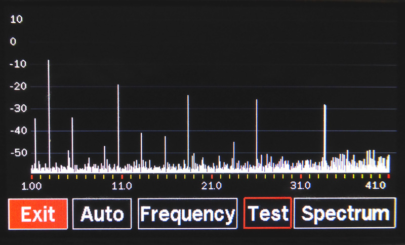

Der Antennenanalysator nach EU1KY besteht im Wesentlichen aus einem
Direktmisch- Empfänger, dessen NF digitalisiert und im Mikrocontroller
weiterverarbeitet wird. Dabei spielt die digitale Signalverarbeitung,
insbesondere die FFT (Fast Fourier Transformation) eine wichtige Rolle.
Nun ist es mir gelungen, mit der vorhandenen Hardware das Spektrum des
angezeigten Bereiches darzustellen, siehe Fotos. Das Display des
verwendeten STM32F7Disco erlaubt autonomen Betrieb. Durch den
Touchscreen entfallen (bis auf den Ausschalter) weitere Bedienknöpfe.

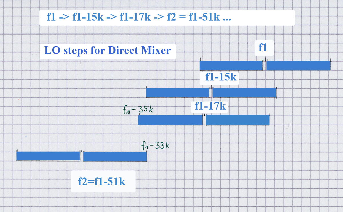

Beim Direktmischer ist eine Spiegelfrequenzunterdrückung prinzipiell
nicht möglich, (falls es sich nicht um ein Ein- Kanal- Gerät mit
Quarzfilter handelt.)
Ich wollte aber ein Spektrum ohne "Doppelbilder" darstellen. Das ist
möglich, wenn man den Überlagerungsoszillator schrittweise verstimmt und
"ein bisschen rechnet". Ich habe die Frequenzschritte so gewählt, dass
die vorhandenen Lücken um den Nullpunkt überdeckt werden. Die ZF umfasst
den Bereich 400 Hz bis 18 kHz. Es sind jeweils drei Messungen mit den
Frequenzen f, f-15kHz und f-16,5 kHz erforderlich. dann wird f um 52,5
kHz vermindert, und das Spiel wiederholt sich. Im Bild (nicht der
neueste Stand) sieht man, wie sich die Empfangsbereiche überlappen.
Jedenfalls ist es mit dieser Methode gelungen, ein eindeutiges Abbild
des Spektrums zu erzeugen. Und das mit einem eigentlich für andere
Zwecke konstruierten Gerät, einem Antennenanalysator nach EU1KY.
