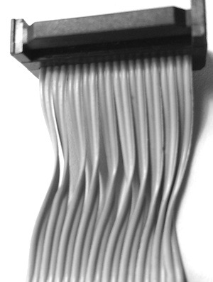

ich habe einen Verstärker der auf der Bestückungsseite der Hauptplatine
- also oben - einen Wannenstecker, 60-polig, gerade hat.
Reichelt:WSL 60G -  man sieht von Oben die Pins.
Die Huckepackplatine hat von unten eine Pfostenbuchse - 60-pol
Reichelt:HAN 560 6803.
Da ich für Reparaturzwecke unter der Huckepackplatine auf der
Hauptplatine messen möchte, wollte ich mir eine Verlängerung mit einem
60 pol. Flachbankabel machen.
Sehe ich das richtig, das dann Pin 1 mit Pin 2 vertauscht werden ? Wenn
ja , gibt es eine fertige Zwischenplatine die diese Vertauschung
aufhebt?
Kalle_zwo
#5418589
Soweit ich mich erinnere "verdrehen" sich die Signale nicht, wenn man
einen männlichen und einen weiblichen Flachband Wannenstecker benutzt.
Am besten ausprobieren (raufklipsen und mit Multimeter prüfen).
Falls es doch so ist wie du befürchtest, kannst du das Flachbandkabel an
einem Ende nach je 2 Adern ein paar Zentimeter auftrennen, dieses
Teil-Kabel (mit 2 Adern) jeweils um 180° drehen und dann in den
Connector schieben.
Ist bei insgesamt 30 Kabel-Paaren zwar ein bischen fummelig, aber die
Stecker haben ja zum Glück so kleine Führungsrillen.
Gast #5418630
Wenn im Schaltplan Pin1 und Pin2 überkreuzt wurden, dann ist dies auf
der Platine bereits realisiert. Was anderes wäre es, wenn Du ein bereits
verkabeltes 60poliges Stecker-Kabel irgendwoher kaufen solltest und man
drüber die Leitungen einer Centronics-Schnittstelle verbunden würden und
dafür bereits Kabel vertauscht wären für RX/TX.
