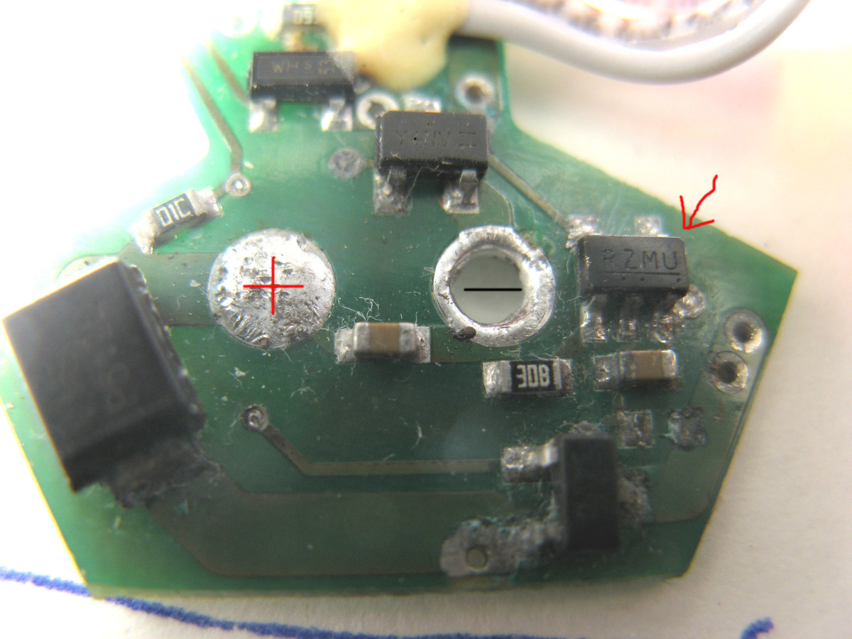

mein Nachbar hat mir seinen defekten Fenstersauger(Kärcher WV2) in die
Hand gedrück, ob ich da noch was machen kann.
Das Problem ist, dass der Akku nicht mehr geladen wird.
Ich bin gerade bei der Indentifikation der Bauteile. Zu dem im Bild
markierten IC(RZMU?) konnte ich nichts finden.
Ich tippe ja auf einen DC-DC-Wandler, nur ist da weder eine Induktivität
noch eine Kapazität in der Nähe zu finden(siehe Bilder).
Jemand eine Idee, was für ein Ic das ist?

Die Außenbeschaltung stimmt, vielen Dank.
Wie bist du darauf gekommen? Meine Google Suche nach dem SMD-Code hat
nichts gebracht. Nach R2(Z)MU habe ich auch gesucht.
Gibt es da irgendwo eine Datenbank, oder hast du den aus Erfahrung
erkannt?
#5420747
Einfach mal nach "SMD codes" gegoogelt, da kommen dann haufenweise
Tabellensammlungen... war auch schon kurz vor dem Aufgeben :-) Über den
R2MU bin ich dann eher zufällig gestolpert, dann noch den zugehörigen
Typ gegoogelt und bei Mouser gelandet, wo dann auch das Datenblatt
freundlicherweise verlinkt ist.
Achja, die Datenbank wo ich fündig wurde war die hier:
http://www.dl7avf.info/charts/smdcode/
Dort ist nur R2M* aufgeführt, da das letzte Zeichen gemeinerweise das
Herstellungs-Lot markiert. Das ist dann natürlich echt schwer zu finden.

Hallo, wie man's sieht. Auf der Platine ist ja noch noch ein
Mikrocontroller verbaut. Ich hatte keine Lust auf weitere Fehlersuche.
Ich habe das Teil auf Kabelbetrieb, passendes 12V Netzteil hatte ich
noch, umgestellt. Als kleines Gimmick noch eine "Boost" Taste, der
Nachbar ist begeistert.
Sorry, wo der Fehler jetzt genau lag, da kann ich dir nicht
weiterhelfen. Es waren aber nicht die externen Transitoren des R2MU,
oder der Leistungstransistor für den Motor.
