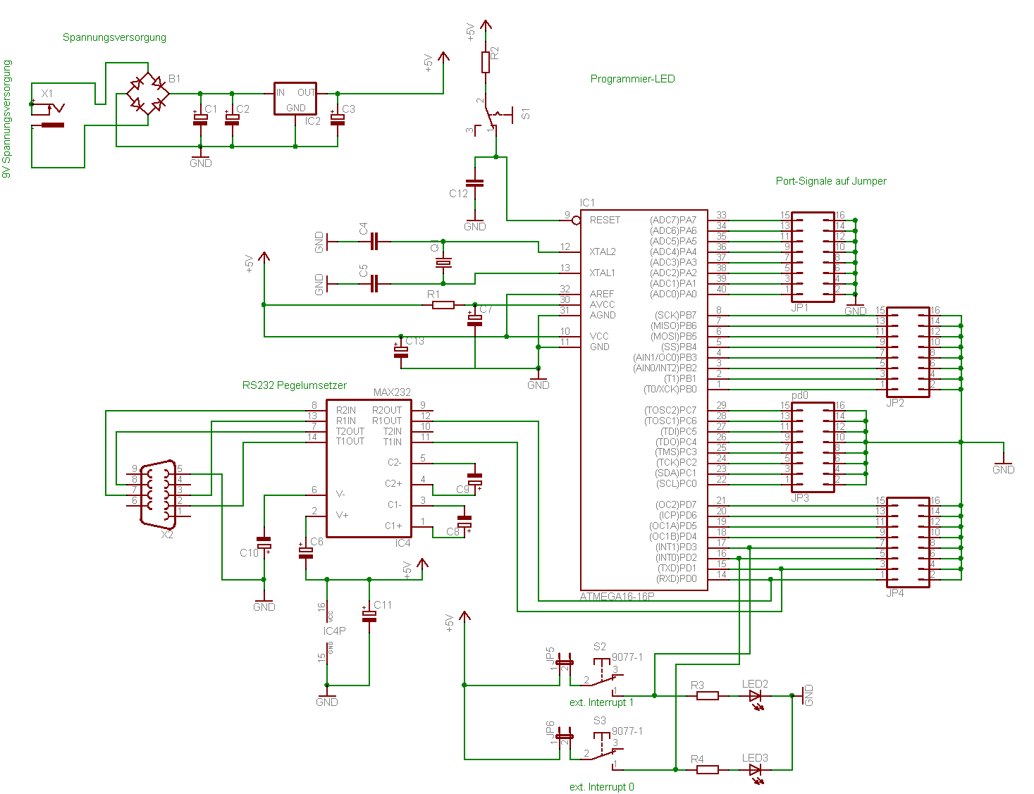

moin,
ich bin grad dabei ein eigenes board zu entwerfen, um mit mega16/32
controller rumspielen zu können.
im anhang befindet sich der schaltplan und ich wollt von euch nun
wissen, ob das prinzip der schaltung stimmt oder ob das völliger humbuk
ist :)
angenommen wird, das auf dem µC ein bootloader aufgespielt ist, damit
über rxd und txd progammiert werden kann
der schaltplan ist noch nicht ganz leserfreundlich, wird er aber noch,
wenn die schaltung ok ist ;)

gepolte und ungepolte c richtig zeichen
entstör c fehlen
c am quarz is auch nen ungepolter
taster haben nix am iterrupt zu suchen es sei denn du willst wissen wie
stark der prellt
D1 welcehn zweck hat die  keinen oder ?

Das mit der LED am Reset ist nichts, Reset bekommt so keinen
ordentlichen High-Pegel.
Ein Pullup und unbedingt ein Kondensator gegen Masse gehört an Reset.
AREF gehört nicht an VCC, sondern sollte über einen Kondensator gegen
Masse entkoppelt werden.
C8, C10 und C12 sind falsch gepolt, C5 und C6 sollten bipolare sein.
Abblockkondensatoren an VCC fehlen.
D1 macht wenig Sinn.
Trotz Bootlader würde ich einen Programmierstecker vorsehen, damit du
den Bootlader auch in den Prozessor bekommst.
Nett wäre auch ein Anschluss für ein Display und etwas mehr Tasten, mit
4 oder 5 Tasten kann man schon recht gut ein kleines Menü auf dem
Display bedienen.
Uwe

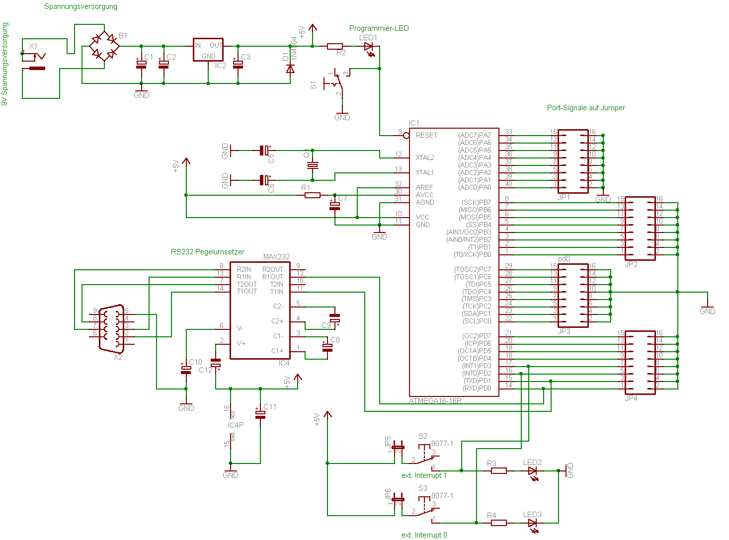

so jetzt die überarbeitete fassung..
danke für die qualitativ hochwertige antwort uwe, dass sollten sich
andere anschauen und lernen...
das sind meine ersten gehversuche auf dem gebiet µController. ich bin
noch azubi (2.LJ) un habe bereits eine 8051 schulung hinter mir. µC
schaltungen habe ich aber noch nicht entworfen.
wenn ich das richtig verstanden habe soll A-Ref an VCC und mit einem
kondensator gegen masse entkoppelt werden oder bekommt a-ref eine ganz
andere spannung?

du hast natürlich recht, das ist aber erst die naechste stufe, ich
möchte erst einen schaltplan und eventuell ein board haben das
überhaupt funktionieren würde.
ich habe vorgesehen an portA ein LCD oder eine kleine poti platine
anzuschliessen, damit die AD-Wandler genuzt werden können.
portB bekommt einen dip-schalter spendiert, portc bekommt nen treiber
ic und acht leds eventuell noch zwei 7-segmentanzeigen
portD ist für interrupts und rs232 zuständig, aber wie gesagt das ist
erst der naechste schritt
gruss markus

Das mit dem Reset ist so nicht ok. Der Widerstand muss von Reset nach
VCC, der Taster parallel zum Kondensator.
Der ATmega32 hat verschiedene Möglichkeiten für die Referenz. Man kann
AVCC oder eine 2,56V-Quelle als Referenz verwenden. Das kann intern
geschaltet werden, die Referenzspannung kommt dann aus AREF raus und
sollte über einen Kondensator entkoppelt werden. Alternativ kann man
eine externe Referenzspannungsquelle anschliessen, aber das wirst du am
Anfang nicht machen wollen.
Also weg mit AVCC von AREF und einen Kondensator dran.
Im Datenblatt heist das:
Internal reference voltages of nominally 2.56V or AVCC are provided
On-chip. The voltage reference may be externally decoupled at the AREF
pin by a capacitor for better noise performance.
Ansonsten sollte dem ersten Versuch nichts mehr im Wege stehen.
Uwe

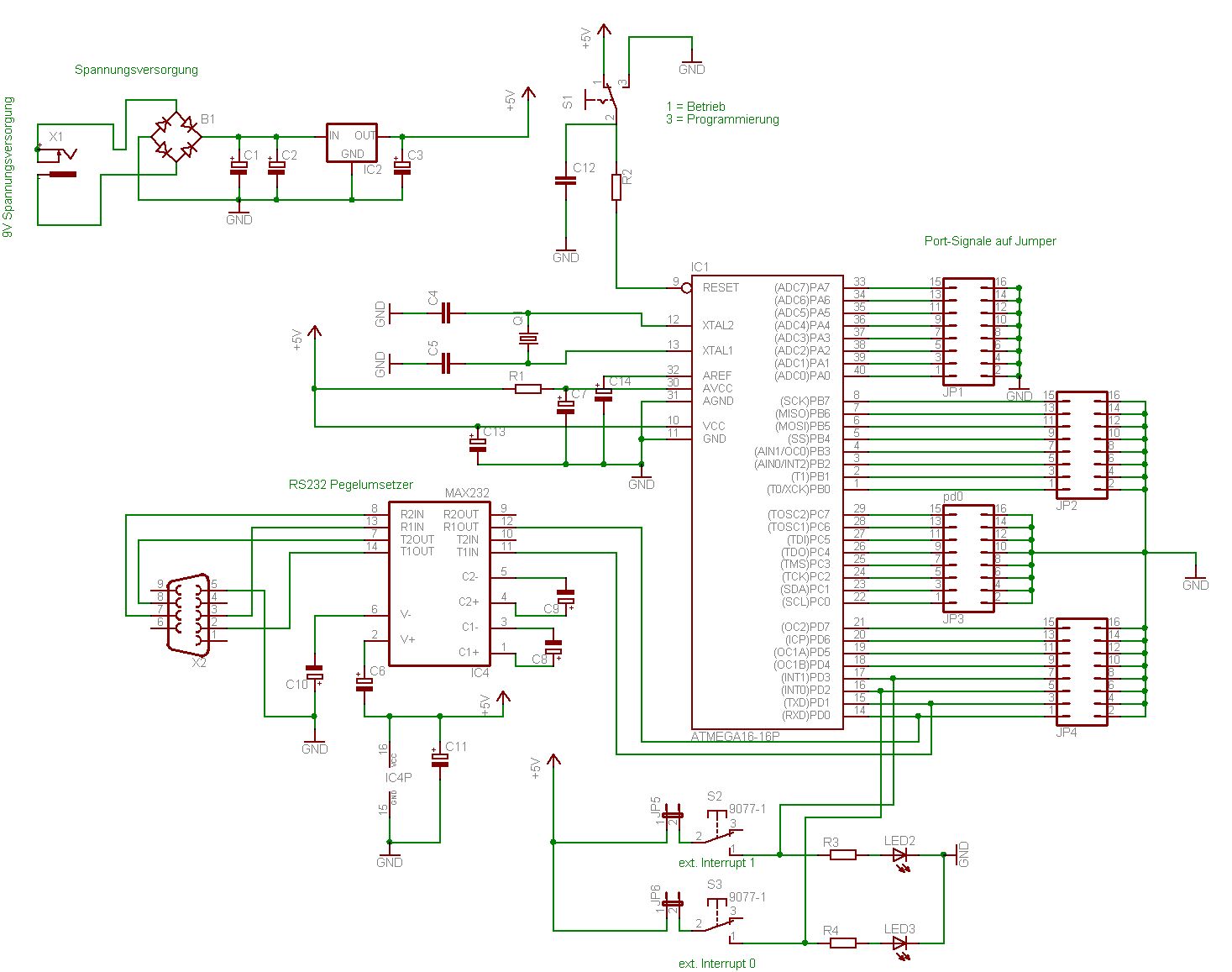

neue version der schematik im anhang
@Daniel M. (usul27)
ich finde, es ist bequemer mit einem bootloader zu arbeiten wie ohne.
@Uwe Nagel
ich hoff jetzt isses richtig :)
schalterstellung 1 liegen 5 Volt an = kein reset
schalterstellung 3 liegen 0 VOlt an = reset
ich habe diese seite gefunden :
http://www.elektronik-projekt.de/content/images/mega32cs.gif
und dort ist die beschaltung genauso, nur das der PortPin noch auf
einen ISP-STeckplatz geführt wird und von dort aus wohl auf masse
gezogen wird
gruss markus

Mal sehen, wieviele Versionen du noch braucht, bist du Reset korrekt
hinbekommst. Es gibt genug Beispielse und Vorbilder, also werde ich mir
nicht dir Mühe machen, dass in Text oder Bild zu erklären. Jedenfalls
wird dieser Teil von mal zu mal kurioser.
Die Beschaltung der Interrupts hat den gleichen Fehler wie die
ursprüngliche Beschaltung Reset, sie wird so nicht funktionieren.
Tip: ELKO (http://www.elektronik-kompendium.de/) lesen.
Gast #343973
Das geht eventuell schon. Er muss die LED brücken, wenn er die Taste
verwenden will und natürlich den Jumper stecken. Alternativ kann er den
Jumper weglassen und die die Portleitung als Ausgang die LED schalten
lassen. Wozu ist sonst der Jumper da?
Die Resetbeschaltung hab ich mal angehängt, ein Bild sagt wohl doch
mehr, als tausend Worte...
Uwe
