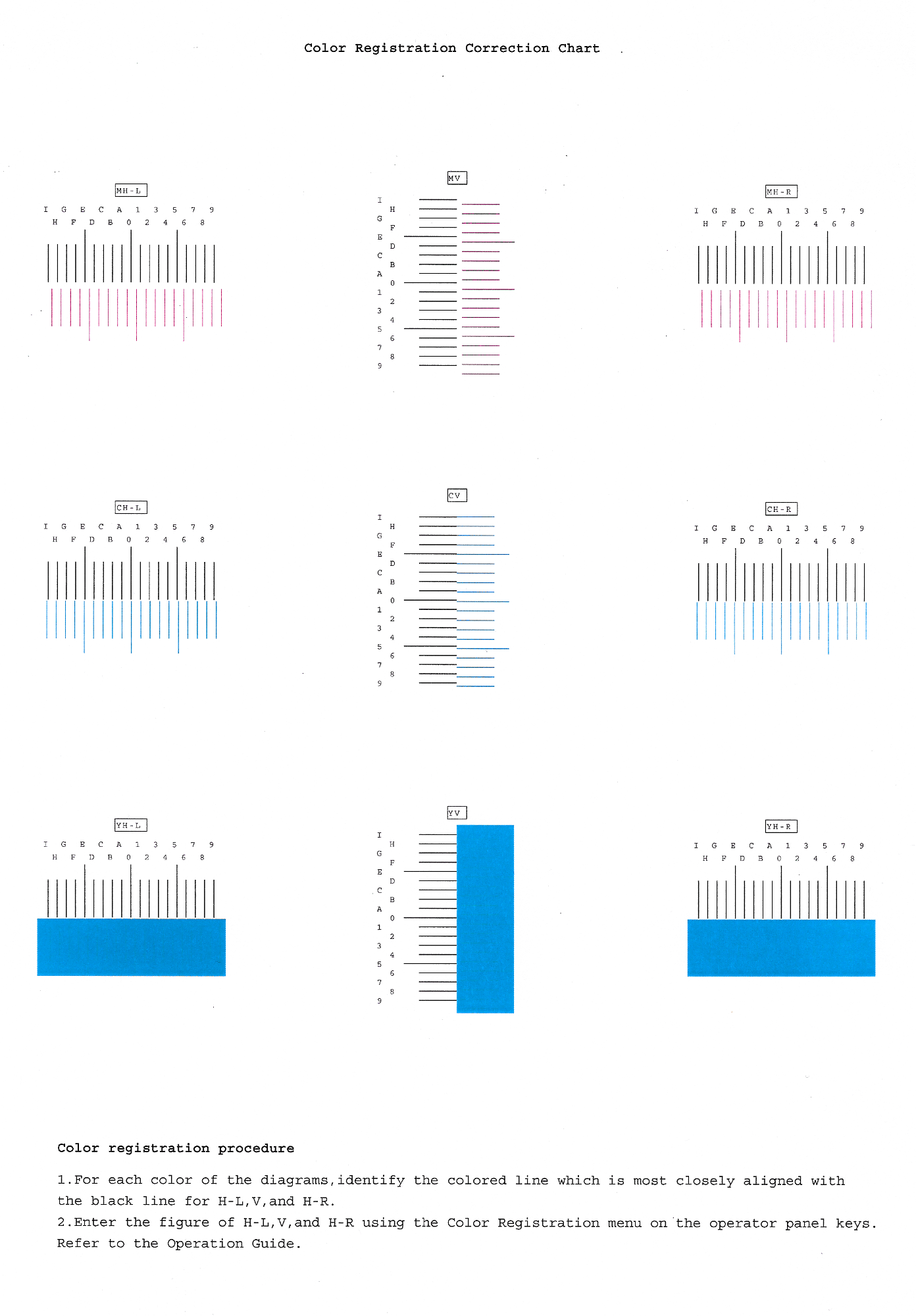

Kyocera FS-C5150DN Color Alignment Abweichungen außerhalb des korrigierbaren Bereichs
OP #5420363
bei meinem Farblaser Kyocera FS-C5150DN liegt das Alignment bei Magenta
so weit daneben, dass eine Korrektur nicht mehr möglich ist.
Die Abweichung ist größer als der vom Hersteller vorgesehene
Korrekturbereich.
Hat jemand eine Idee, wie man dieses Problem lösen könnte?

OP #5420486
Er funktioniert wieder... hüstl...
Nachdem kein einziger der Tipps aus dem Fehlerbeseitugungsprocedere von
Kyocera auch nur irgendwas gebracht hat, ist mir aufgefallen, dass ich
das Wichtigste überhaupt bis jetzt übersehen habe:
Den Netzstecker ziehen.
Jetzt druckt er wieder wie er soll.
Normalerweise ist das immer das Erste was ich mache.
Vielen Dank Rufus!
