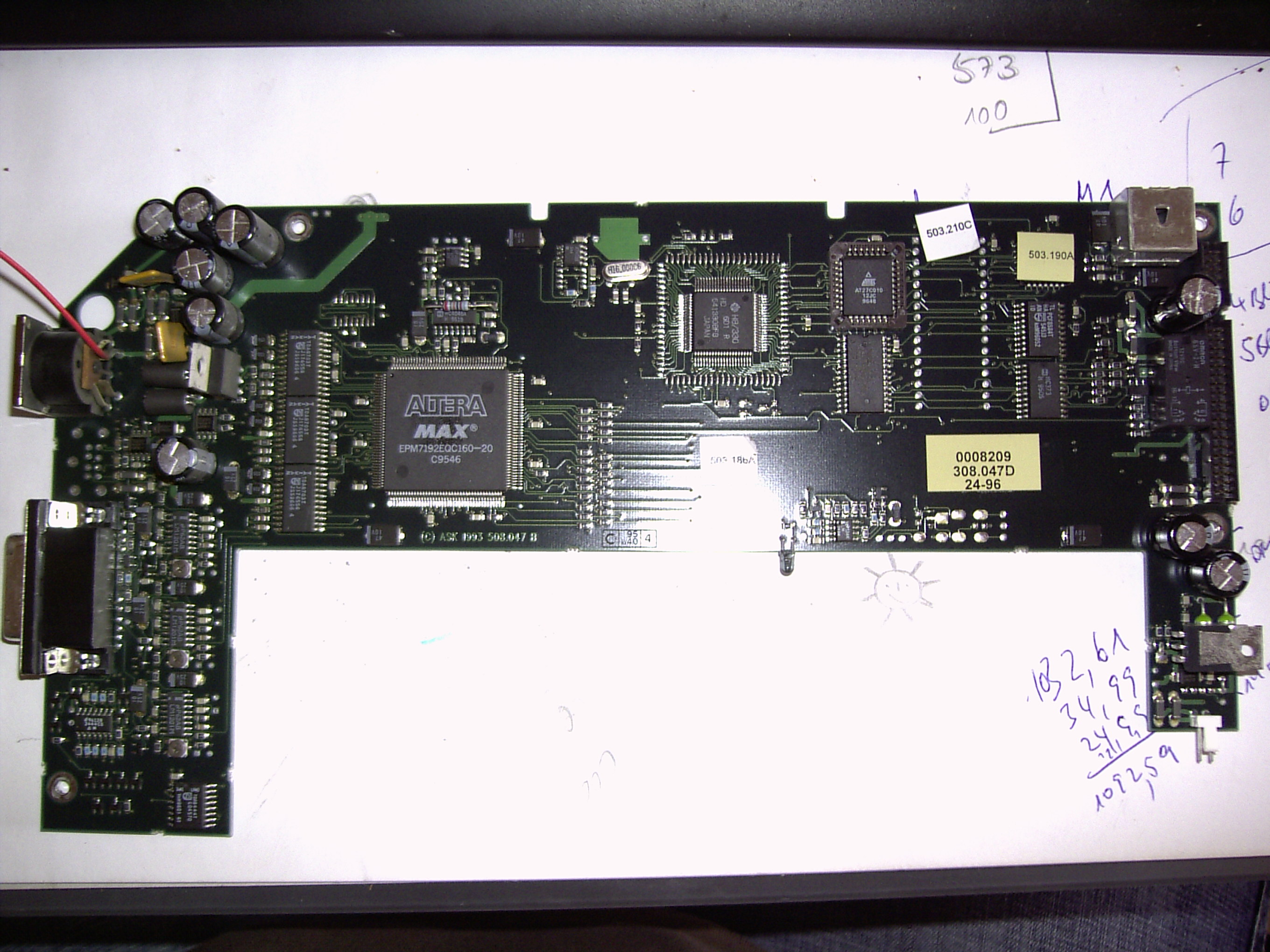

Hallo zusammen.
Nachdem ich mir jetzt bei Google und co die Finger wund gesucht habe,
versuche ich es einmal hier. Wie die Überschrift schon sagt, bräuchte
ich ein Paar Informationen zu dieser Platine.
Die Platine stammt aus einem alten Beamer aus einem Schießsimulator
(AGSHP) der Bundeswehr. Sie ist zuständig für das hierdrin enthaltene
Display.
Meine Frage ist jetzt: Als VGA-Eingang nutzt diese Platine einen
26-poligen SUB-D Stecker und für die Stromversorgung einen 5-poligen
DIN-Stecker, halbrund (s.a. MAS 50S [Reichelt.de]).
Kann mir jemand vielleicht sagen, auf welchen Pins des 26-poligen
SUB-D
Stecker meine Signale liegen müssen, so das ich möglicherweise einen
Adapter 15-poliger SUB-D auf diesen 26-poligen SUB-D basteln kann?
Und auf welchen Kontakten des 5-poligen Steckers die Spannung kommt?
Vielleicht hilft Euch (Ihnen) ja die Bezeichnung der Platine weiter:
ASK 1993    508.047 B (vergl. Bild)
FÜr Hilfe wäre ich sehr sehr dankbar.
Gruss
Sebastian

Schau dir mal die drei ICs neben der Buchse an. Das sind vermutlich die
Eingangsverstärker für das RGB Signal. Datenblatt suchen und
Leiterbahnen zur Buchse verfolgen.
Dann fehlen nur noch H und V Sync.

Video in, Pin16 sollte über Rs, Cs o.ä. mit der Eingangsbuchse verbunden
sein. Da müssen dann RGB von der VGA Buchse dran.

Ok, ich habs jetzt auch gecheckt. für jeweils 1 Farbe = ein IC,
richtig?
Soweit ok. Und was hat es jetzt mit dem H und V Sync auf sich?

Ich habe eine Seite gefunden, wo die Pinbelegung von einem 26 Poligen
SUB-D Video Stecker beschrieben ist. Vielleicht ist die Pinbelegung bei
dieser Platine identisch.
http://www.catbull.com/marcx/sgi/i2v.html

Ich habezumindest schon mal die Belegung für den 5-poligen Stecker
heraus gefunden. Habe auch an den IC Pin 16 mit dem Messgerät und den
Pins des D-SUB durchgemessen... So ziemlich jeder Pin des Steckers hat
hier 1kOHM...--> Womit ich wieder nicht mehr weiter weiß...

von Michael W. (mictronics) Benutzerseite
Eine Suche (VGA 26 pin Sub pinout) mit Google ergab folgendes
http://pinouts.ru/Home/ask_propjector.shtml
Die Seite ist down, aber der Google Cache gibt noch den Inhalt wieder,
siehe Anhang.
