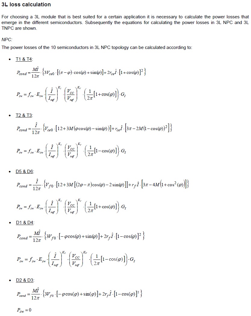

Auf die Herleitung will ich ersteinmal verzichten =). In Excel würde ich
gerne diese Daten mit Zahlen füttern, berechnen und dann den ganzen Spaß
mal Simulieren um meine Rechnungen zu überprüfen. Ich habe nur mit dem
einen oder anderen Parameter aus den Formel noch Verstädnisprobleme.

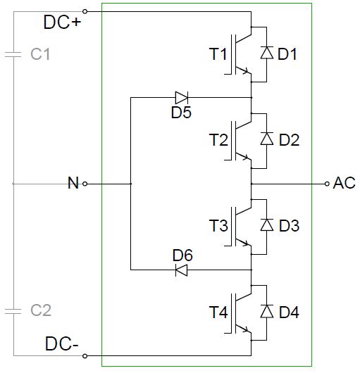

Verluste für T1 & T4
Verluste D5 & D6

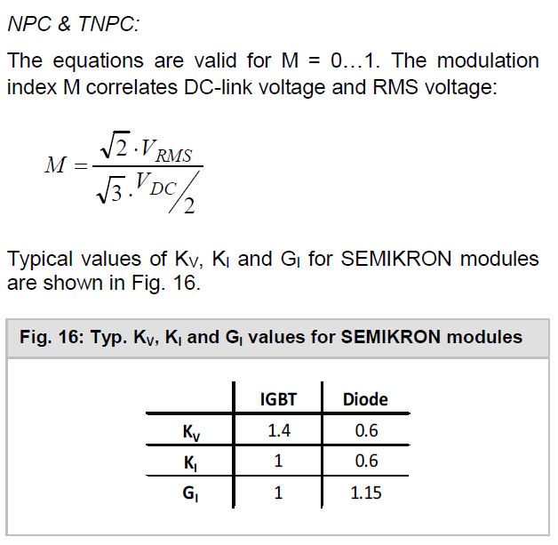

Modulationsindex
1)
: Woher leitet sich dieser Wert ab?
2)
: Schaltfrequenz, Welche?
3)
: Elektrische Energie in Ws, also die Leistung über die Zeit an dem
jeweiligen Bauteil?
4)
: Referenzstrom, Welcher?
5)
: Referenzspannung, Welche?
6)
 Sind "feste Tabellenwerte" vom Hersteller welche er für die Diode und
den IGBT Ermittelt. Was sagen diese Werte denn aus bzw. wie ermittelt
der Hersteller diese Faktoren?
7)
: Collector-emitter supply voltage. Wo liegt diese an?
8) Modulationsindex M: Warum steht dieser Formel nicht in irgendeiner
Beziehung zu einer Frequenz? Was will mit dieser Wert sagen?
Puh... das wars erstmal mit Fragen? Ich hoffe das mir der eine oder
andere weiterhelfen kann.

1.
phi ist die Phasenverschiebung zwischen Strom und Spannung, und leitet
sich aus dem Betrieb ab, wie viel Wirk- und Blindleistung gefahren wird.
2.
Schaltfrequenz der Igbts
3.
Schaltverluste am. Igbt
4. 5. und 6.
Semikron hat die Schaltverluste des Igbts für verschiedene Ströme und
Spannungen vermessen. Das die Referenzströme, Spannung sowie die
Parameter KV, KG und Gi sind Parameter vom fit. Keine Ahnung wie
Semikron das genau identifiziert hat.
7.
Am Treiber
8.
Weil der Wert frequenzunabhängig ist. Der Modulationsgrad gibt dir an,
welchen maximalen Modulationsgrad du fährst.
