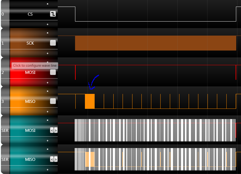

*la_ubersicht.png*
Hier ist ein Lesezugriff mit 16 Blöcken zu lesen.
Der Block mit dem Pfeil ist der erste Block, der auch ordentliche Daten
enthält.
Bei den anderen 15 Blöcken sieht man schon die Leere.

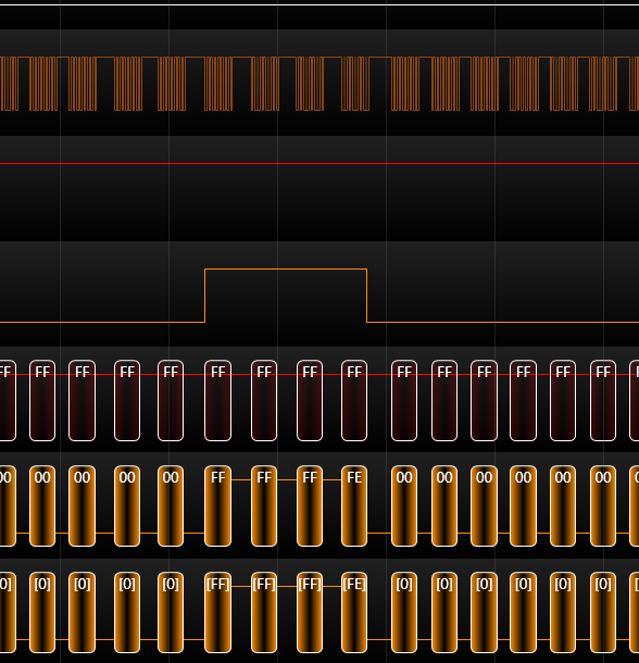

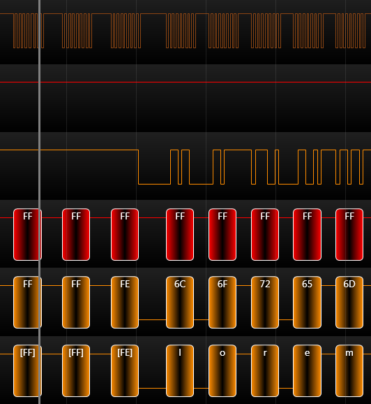

*la_block_first.png*
Hier kommt der erste Block, schön zu sehen das 0xFE und danach mein
lorem ipsum Testtext.
*la_block_second.png*
Auffällig ist auch, dass die MOSI Leitung links LOW ist obwohl hier
eigentlich keine BUSY Antwort erwartet wird.
Dann gehts jedenfalls high und das STart Token aka 0xFE kommt wieder.
Danach aber 512mal 0x00 ... menno.
Hat da wer ne Idee was da kaputt ist?

OP (Firma: fritzler-avr.de) #5428228
So läuft jetzt!
Der Fehler war ganz woanders.
Beim schreiben kam das Flag nicht an, dass es eine SDHC Karte ist ->
beim schreiben wurde in sonstwelche Blöcke geschrieben wegen der anderen
Adressberechnung.
Dann ließt er natürlich Nullen bei leeren Blöcken.
