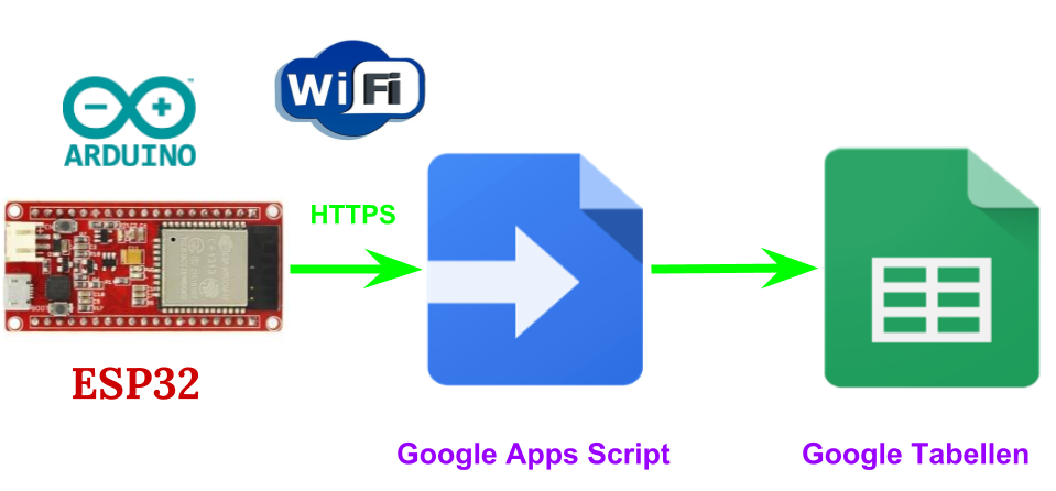

Beispiel für direkte Messwert Übertragung von ESP32 in  Google Tabellen
(Sheets)
Bei dem ESP8266 gab es die Möglichkeit mit Hilfe externe Bibliothek
HTTPSRedirect mit Google über SSL zu kommunizieren. ESP32 hat schon
passende Mittel dabei.  WiFiClientSecure.h ermöglicht eine HTTPS  SSL
Verbindung direkt zum Google Tabellen (Sheets) herzustellen. Ok nicht
ganz so direkt. Dazwischen soll noch ein Google Apps Script verwendet
werden. Google Script kann von überall gestartet werden und in der GET
(oder auch POST) Anfrage werden die Daten von ESP32 übertragen und von
Google Script in die Google Tabelle eingetragen. Vorteil von dieser
Methode ist, dass keine zusätzlichen Service verwendet werden. Kein
IFTTT oder PushingBox ist nötig. Vorgehensweise:
Google Tabelle erzeugen (Tabellen ID Merken)
Google Apps Script (JavaScript) anlegen und als Web-App einrichten
In ESP32 Beispiel Sketch  das Web-App-URL eintragen.
