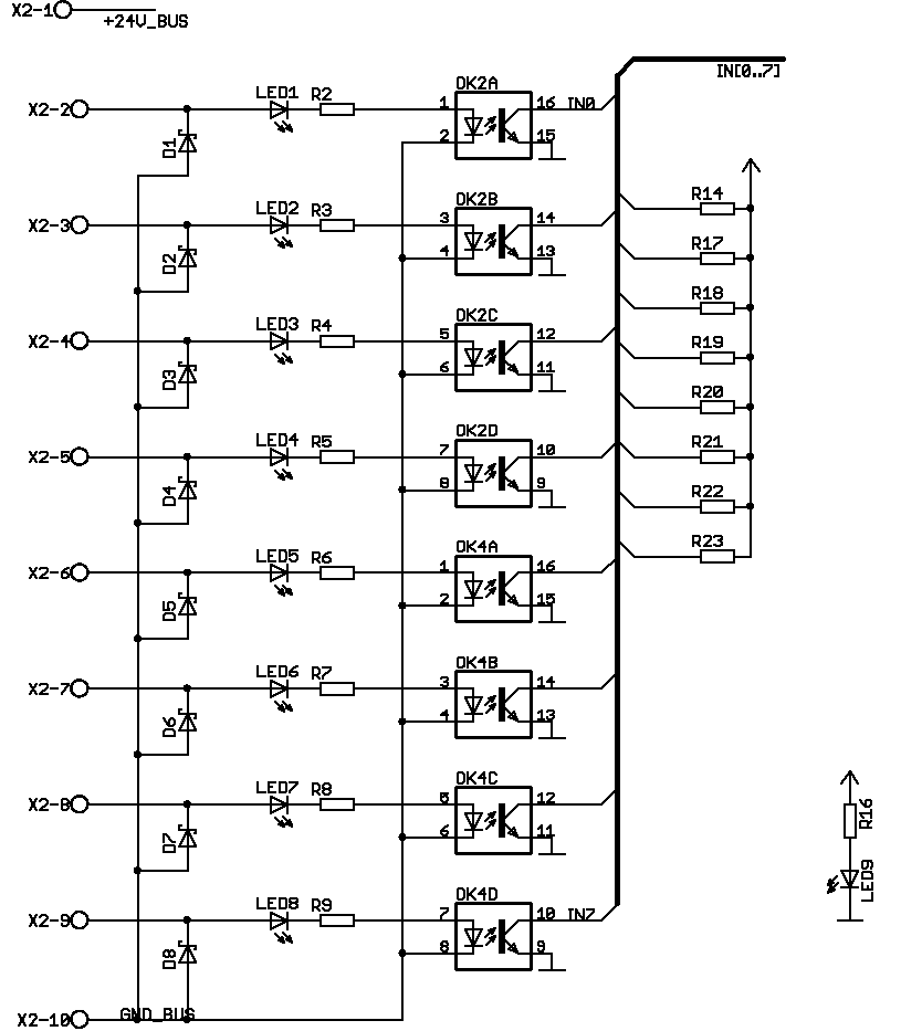

Eingänge: da sollte schon etwas Strom fliessen. Ich nehme für solche
Sachen 20mA, Optokoppler sind zu empfehlen, geht natürlich auch ohne.
Eingang, TVS-Diode 30V gegen Masse, Widerstand 1k2, LED, Optokoppler
TLP281-4.

Hättest du eventuell eine Schematic darüber?
von crazy horse (Gast)
aber klar
von Patrick S. (kof)
Super, Danke :-)
funktionieren tuts auch ohne.
Die 1N4148 schützt den Optokoppler vor Falschpolung am Eingang (diese
Teile haben bedauernswert kleine zul. Sperrspannungen).
Ob diese Eingangsschaltung allerdings eine Burstprüfung
besteht/übersteht, wage ich zu bezweifeln.  Wenn es nur für dich
zuhause ist, kannst du es aber auch so machen. Auch die Diode weglassen
dürfte kaum zu Problemen führen.
Ich habe mal in einer Firma gearbeitet, die u.a. Industrienetzteile
hergestellt hat. Direkt parallel zum 24V-Trafo saß eine gelbe LED mit
Vorwiderstand, bekam also periodisch 34V in Sperrrichtung aufgebrummt -
ich habe nie eine kaputte gesehen.
Ok, also eine "Schutzdiode" ist zu empfehlen!
Hab bei Reichelt mal nachgesehen! Ist eine P6KE 6,8A für meinen
Einsatzzweck ok?

von KoF (Gast)
So, ihr leute... hab mal, aus einfachheitshalber (also aus allem, was
ich gerade Zuhause habe) mal eine miniSPS gezeichnet.
Vielleicht könnt ihr mir mal sagen, ob das so OK ist!
1. Die Stromversorgung übernimmt ein 78L05. nix besonderes, aber da die
Schaltung ja mit 24V gesteuert werden soll, wurde eine
Transistor-Zenerdioden-Element vorgeschaltet (BC139, 1K Widerstand und
10V Zenerdiode) so das die Eingangsspannung verringert wird. Die 1N4001
dient lediglich als Verpolungsschutz.
2. Die Optokoppler der Inputs sind durch 1N4148 gegen Verpolung
geschützt. Eventuell lasse ich die Optokoppler sogar weg und verwende
statt dessen eine 5,1V Zenerdiode..... mal sehen.
3. Die Outputs können jeder ~40 mA treiben. Einfacher aufbau durch
einen Transistor und einem 600 Ohm/1W Vorwiderstand. Das Signal ist
zwar invertiert, wird aber per Software "gedreht" da ein inverter
mehr aufwand erfordert...
Was glaubt Ihr, ist das alles so OK?
Besonders auf die Stromversorgung bitte ich zu achten!
ps. Ja ich weiß, die Schematik ist nicht die tollste, aber ich habe sie
eben nur kurz "hingeklatscht"!
KoF
