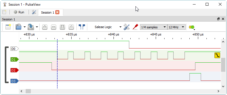

Erzeugt z.B. die Signale im Anhang. Alles anderen sind LOW.
Die "Aufnahme" erfolgte über eine zusätzliche Schneid-Klemm-Leiste am
beigelegten Flachbandkabel, 1:1 neben dem Leiterplattenverbinder.
Ja, ich schiebe hier nur 8 Bits, und eigentlich müsste das ein
16-Kanal-Treiber sein, der laut dem unbrauchbaren "Datenblatt" sogar
zwei Schieberegister enthält(?). Aber auch 16 oder 32 Bits haben keine
Anzeige gebracht. Ich mache also etwas falsch - nur was?

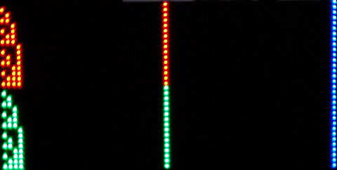

Ich habe es nun aber zufällig zum Laufen gebracht: es geht aus mir
unbekannten Gründen nur, wenn die Zeilen gewechselt werden.
Und das Umschalten der Zeilen muss man auf jeden Fall bei deaktivierter
Ausgabe machen, sonst gibt es Ghosting.
Bildaufbau ist von links nach rechts (das erste Bit ist links).

von Jan (Gast)
läuft es bei Dir jetzt stabil? Habe auch eine Weile romprobiert, und
festgestellt, dass der 2. GND Anschluss (der unter der G1, welchen du
nicht genau spezifizieren konntest) der E-Pin ist. Entsprechende
Verbindung hergestellt, und es funktioniert.
Gruß Jan
