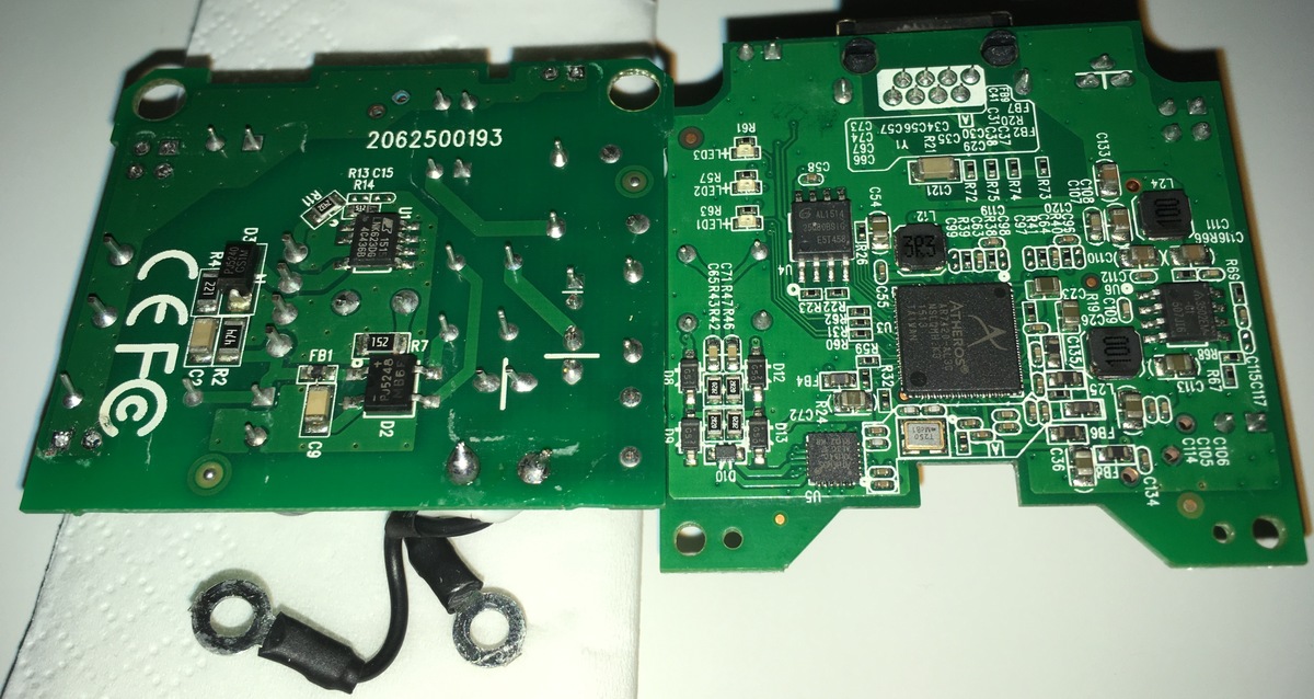

Der zwei Jahre alte defekte DLAN Adapter ist ein AV500 von TP-Link.
Es tut sich gar nichts mehr. Die LEDS bleiben dunkel und von der
Software wird er nicht erkannt (zur Info, da man alle LEDs deaktivieren
kann).
Am 400V Elko messe ich 325V. Der andere Elko hat 470uF mit 16V. Die
Kapazität beträgt 490-500uF mit einem ESR von ca 0,5Ω.
An der Platine mit den LEDS sind Spannungsschwankungen messbar. Zwischen
0,1 - 5V an z.B. einem Kerko und 0,2-1,24V an einer Diode.  Die
Lötstellen (bis auf SMD) habe ich vorsichtshalber nachgelötet und das
Gerät im eingesteckten Zustand erwärmt.
Hat jemand solch ein Gerät schon einmal repariert und kann mir evtl.
Tipps geben?
Dankeschön
hmm naja.
Du hast ALLE dioden schon mal durch gemessen und keine hatte durchgang
in beide richtungen ?
Ok dann würde ich mir mal ein ic aus suchen das datenblatt lesen und mal
3,3 volt anlegen und gucken ob sich was tut wenn wenn leben in die bude
kommt mal 5 volt.(wenn es ALLE ics aushalten (Datenblatt ansehen).
so kann man schon mal eingrenzen wo es liegen könnte.
Auch eine tolle hammer Methode ist wenn du einen hohen Stromfluss hat
auf 3,3 oder 5 Volt welcher nicht sein kann lasse laufen und suche wo es
warm wird NICHT schön aber oft hilfreich.

ich habe heute noch einmal mit beiden Augen gemessen.
Ich habe tatsächlich eine Diode (D11), welche im eingebauten Zustand in
beiden Richtungen Spannung (0,72V und 0,65V) durchlässt. Ausgelötet ist
die iO.
Auf Bild 1a ist die in rot zu sehen.

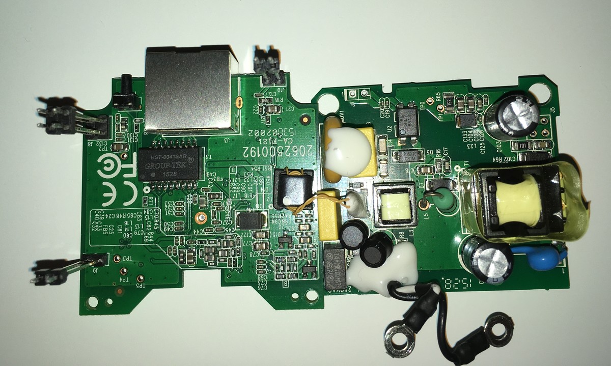

Auf Bild 2: Der Anschluss Netzteil zu der Hauptplatine hat ebenfalls
Durchgang. Bezweifel, dass es so sein muss :-)
