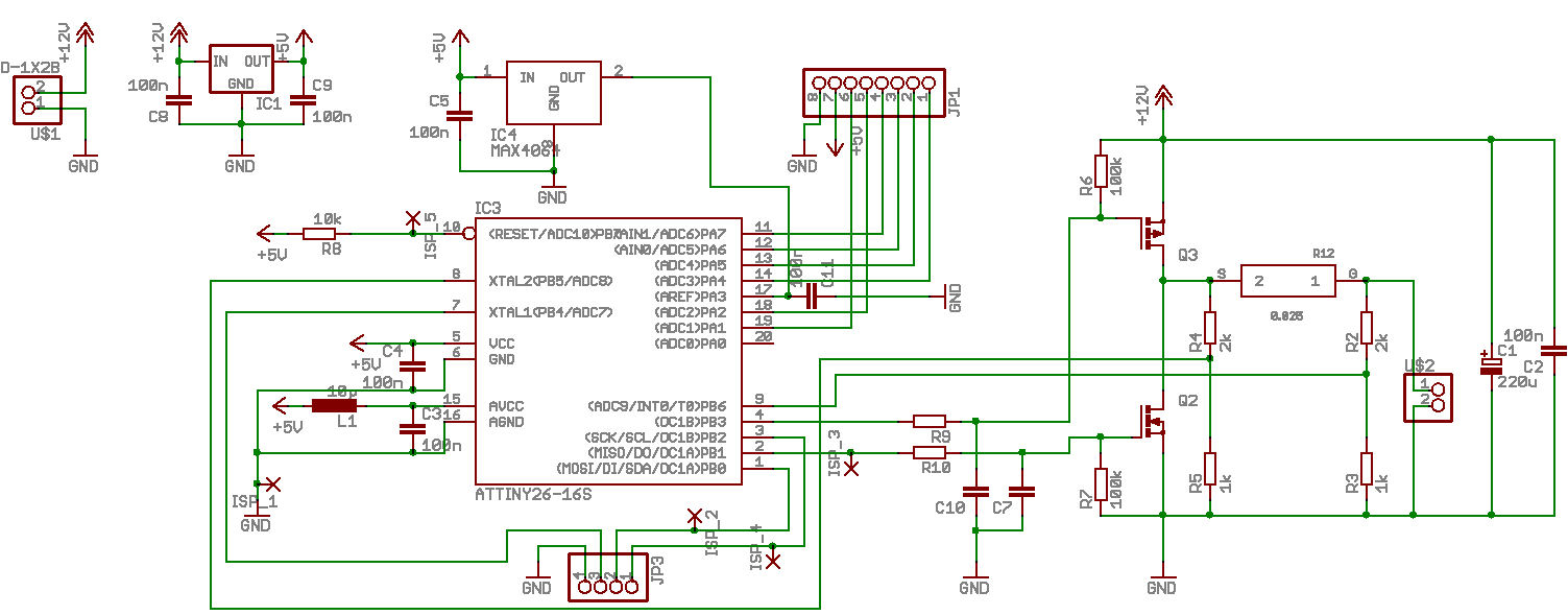

Ich habe die Idee nun verfolgt.
Ich habe mir dazu die angehangene Schaltung überlegt.
Erklärung:
Der 8 Pol Verbinder geht zu einem Display (HD44780 4 Bit)
Der 4 Pol Verbinder geht zu einem Drehencoder
R9/R10 bilden mit C7/C10 jeweils einen Tiefpass. damit werden die FETs
angesteuert.
Die FETs wiederrum bilden eine Halbbrücke. Die Spannung wird einmal
über dem Shunt und einmal unter dem Shunt durch 3 geteilt und gemessen.
DIe hinteren Kondensatoren glätten die Spannung etwas (Vorgesehen:
Reflex Laden. Also Laden mit Entladepausen wie hier angesprochen). R6
und R7 lassen die FETs sperren, wenn keine Spannung am Gate anliegt.
Q3 ist für den Ladevorgang zuständig. Über ihn wird die Ladespannung
geregelt. (Strompfad: 12V->Q3->Shunt->Batterie->GND) Q2 ist
währenddessen gesperrt, denn dieser ist für den Entladevorgang
zuständig. Über ihn kann man den Entladestrom regeln (Strompfad:
Batterie->Shunt->Q2->GND). Der Entladewiderstand wird hier
hauptsächlich der FET sein. Den kann man gut kühlen, da TO220 Gehäuse.
Q3 soll ein IRF5305 sein, und Q2 ein BUZ11 oder sowas in der Richtung.
Sie werden beide mit dem TO247 Shunt von Isabellenhuette an einen
Kühlkörper geschraubt.

Hat jemand Kritik/Anregung zu dem ganzen Kram?
Achja: Noch eine Frage.
Wie berechne ich grob die Werte vom RC Tiefpass, damit ich hinten eine
möglichst stabile Spannung habe?
Wenn ich jetzt 1kHz PWM habe, berechne ich dann den RC Tiefpass so,
dass alles unter dieser PWM Frequenz durch darf ?
Wäre ja logisch, weil die steilen Flanken der PWM (Die man ja
prinzipiell damit glätten will) ja eine Frequenz von (fast) unendlich
darstellen.
Was muss ich in Sachen Widerstand beachten ? Weil hinter dem Tiefpass
ja schon ein 100kOhm Widerstand und ein Gate-Kondensator liegt. Hat das
irgendwelche Auswirkungen?

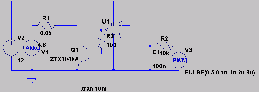

Ich habe mir jetzt mal einen RC-Filter gebaut und eine PWM
hereingeschickt. Das ganze per Oszi auf 40mV Ripple bekommen.
Und das Ergebnis: Wenn ich die 8Bit PWM nehme (und der Tiny26 hat nur
solche), dann ist der gesamte Regelbereich des FETs innerhalb von ~30
PWM Schritten.
Das ist natürlich großer Mist, da ich denke, dass diese Auflösung ganz
sicher nicht reichen wird. Was mache ich denn jetzt? grübel

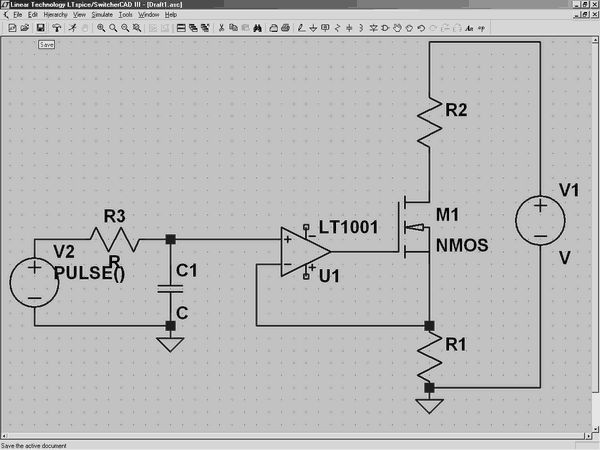

Hier nochmal Ich:
Also mein aktueller Stand sagt folgendes:
1. Entweder ich finde eine Möglichkeit die Eingangsspanung (12V etwa)
herunterzu"braten", und das, indem ich als Referenz nur meine (Etwas
rippelige) PWM-RC-Spannung benutze.
Hier (http://www.modding-faq.de/index.php?artid=518) wird sowas
gemacht, indem man vor den Mosfet einen Operationsverstärker hängt, und
diesen mit meiner Referenzspannung füttert.
Allerdings habe ich da äußerste Befürchtungen (Und wenn ich der Simu
glauben kann, dann sogar bestätigte Befürchtungen), dass das ganze
dermaßen anfängt zu schwingen :-(
Leider habe ich gerade keinen TL08x / TL06x hier, um das mal kurz
auszuprobieren.

Mit Switchercad geht das ganze super zu simulieren. Interessant zu
sehen, wie stark man den Ripple verkleinern kann, indem man Low-ESR
Typen an den Ausgang hängt! Ich denke ich werde mir für meine Version
auch Low-ESR Kondensatorn von Frolyt holen. Die verkaufen die auch an
Privatleute.
So, die Sache habe ich dann mal ausgeführt. Habe ein neues Board und
einen neuen Schaltplan gemalt.
Nun brauche ich aber noch eine Idee, wie ich eine per Spannung
regelbare Stromsenke baue...

von Andy (Gast)
Hi Simon,
zeig mal dein Schaltbild, wie du es meinst.
Als Schaltbild kann ich dir folgende Vorüberlegung anbieten.
Ganz Rechts die Stromquelle ist die PWM meines µCs. Dann über den RC
Tiefpass erzeuge ich eine relativ glatte Spannung. Anschließend steuer
ich damit über einen Impedanzwandler einen Power-Transistor an, der
meinen Entladestrom einstellt.
Das ganze funktioniert jedenfalls. Aber ich kann nicht abschätzen in
welchen Bereichen ich mit dem Transistor den Strom regeln kann. Also,
ob die Auflösung groß genug ist.
R1 ist übrigens mein Shunt, wie er bereits in der Ladeschaltung

Im Anhang mal mein jetziges Schaltbild. Wie angesprochen U1 bildet die
Differenz am Shunt (Kann den Shunt leider nicht in die Lowside
verlegen) und der andere Operationsverstärker regelt nach.
Nun habe ich ein "ideales" Bauteil genommen... Wenn ich bei V3
einfach nur eine glatte Spannung anlege klappt alles supergut. Aber
sobald mein RC Signal mit etwa 15mV Ripple dort anlege, fängt alles
ganz ganz böse an zu schwingen. Ich könnte jetzt überall wieder RC
Filter einbauen, aber dann wird mir die ganze Sache doch wieder zu
groß.
Ich hoffe dass es in Wirklichkeit nicht auch so ist :-/
