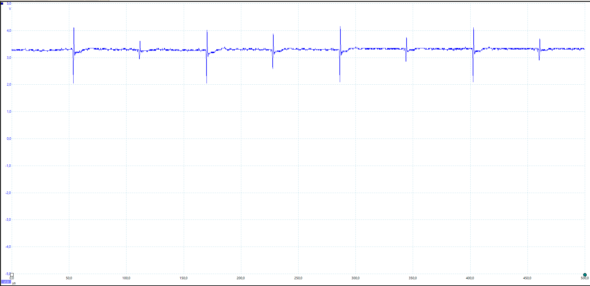

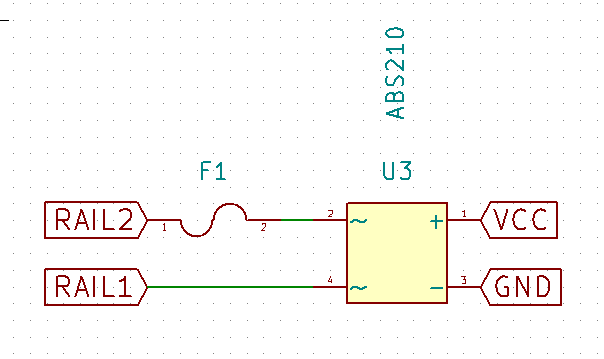

Aus Jux und Dollerei betreibe ich einen STM32 mit durch einen
Brückengleichrichter gerichteter Wechselspannung die dann durch einen
LDO auf 3v3 runtergebrochen wird.

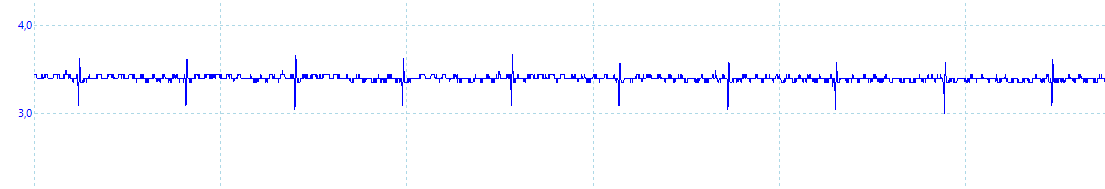

Leider zeigen sich im Oszi Spikes, deren Frequenz mit der Frequenz der
ursprünglichen Wechselspannung übereinstimmt.
Sobald ich übrigens die MCU mit dem ST-Link verbinde, verschwinden die
Spikes...
Die MCU läuft an sich so wie sie soll, aber die Spikes sehen unschön aus
und betrüben mein sensibles Herz.
Kann mir jemand als bekennenden Laien einen Tip geben, wie ich die
wegflexen kann?
Danke und Gruß!

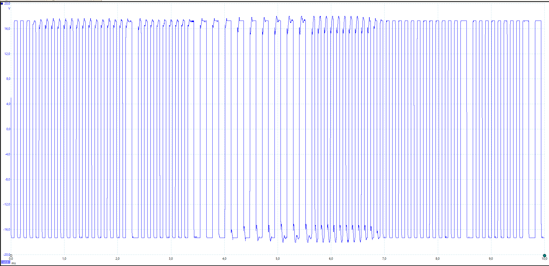

Das ist ein DCC Signal einer Modellbahn, also modulierte
Wechselspannung.

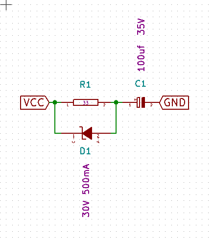

Kerkos 10nf, 100nf, 10uf parallel zum Elko nutzten leider nix.

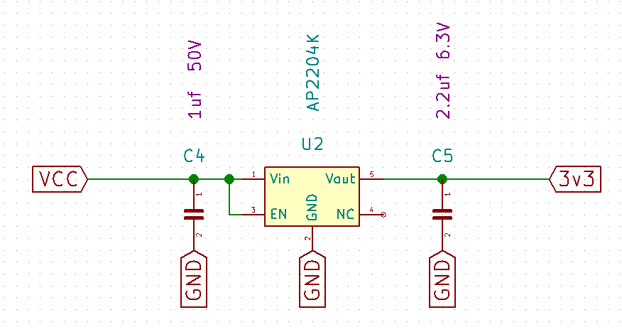

von Mike J. (linuxmint_user)
Wie warm wird der AP2204K im Betrieb eigentlich?
Er muss ja etwa 44V und den Strom des STM32 aushalten.
Du könntest ja einfach mal 220 Ohm direkt vor den
Eingangsspannungskondensator hängen, dann nimmt der einen Teil der
Verlustleistung auf und du hast einen kleinen Tiefpass als Filter.

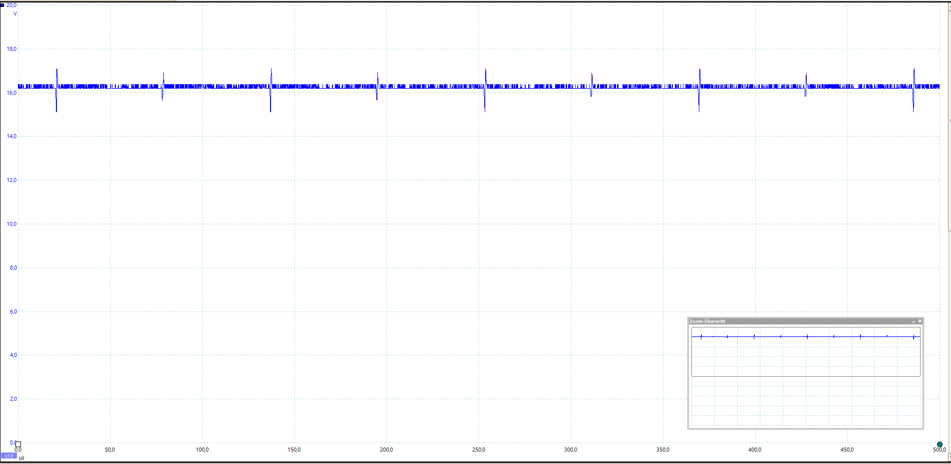

Gerichtet kommen beim ldo 16v an, die mcu braucht unter 6mA, der ldo
wird nicht spürbar wärmer als Raumtemperatur.

meine Recherchen haben ergeben, das der Gleichrichter einfach zu langsam
ist. Die Dioden schalten verzögert, der Strom fließt einen Moment
rückwärts, endet dann sehr schnell (dl/dt zu groß). Dadurch kommt es zu
hohen Störspannungen.

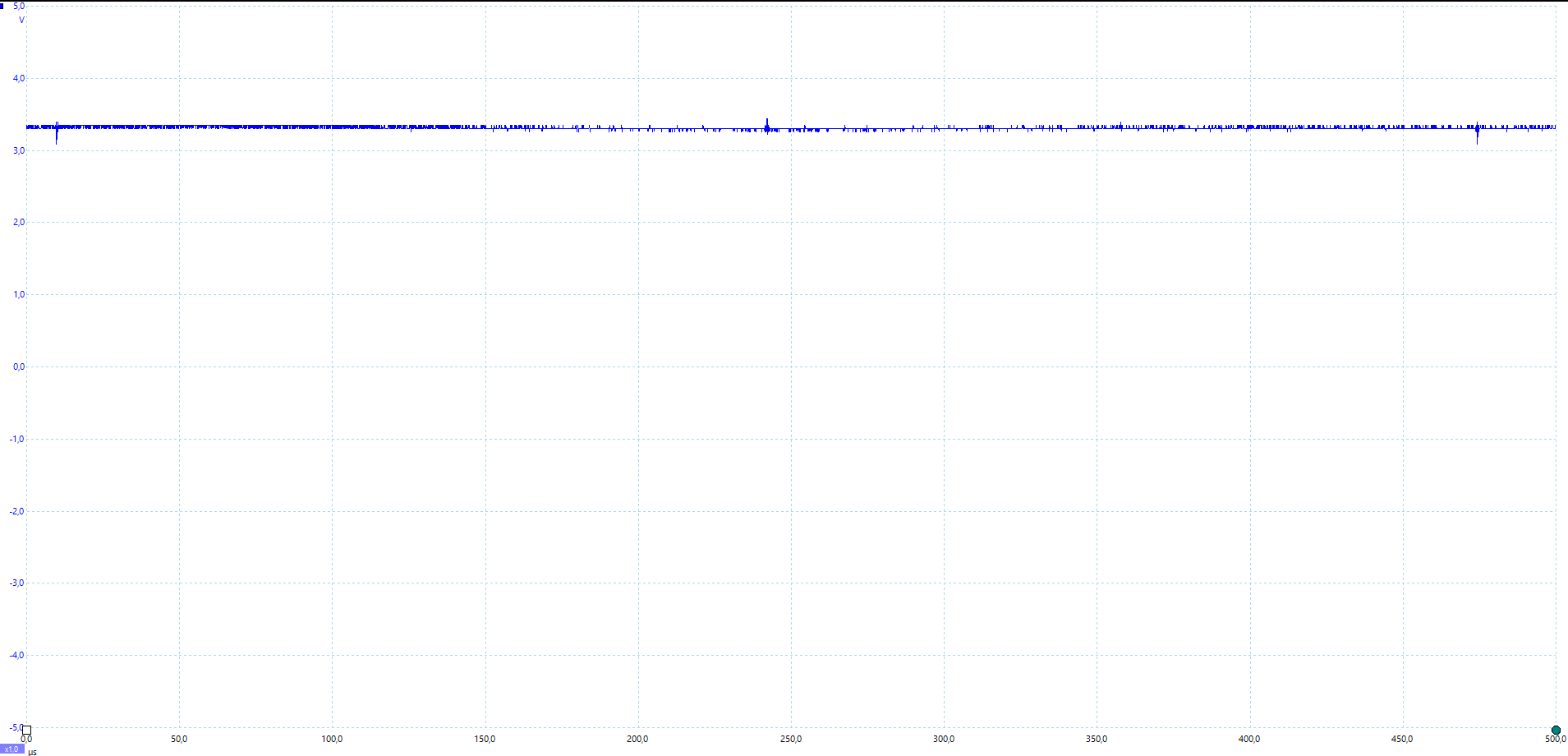

Ich habe deswegen testweise einen Brückengleichrichter aus einzelnen
Schottkys aufgebaut, und die Spikes werden deutlich kleiner. Ich werde
nun einen Brückengleichrichter mit Schottkys testen, ansonsten aus
schnellen Einzeldioden aufbauen.
