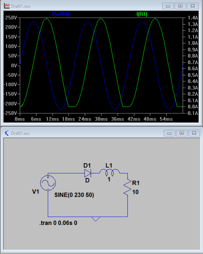

ich habe eine einfache Gleichrichterschaltung in LTspice aufgebaut und
komme nicht darauf, wieso es zu diesem Laststrom kommt. Solange die
Diode nicht leitet, sollte doch das sich langsam abbauende Magnetfeld
der Spule, die Zeit überbrücken in der kein Strom fließt, sodass ich
dann eine halbwegs korrekte Gleichspannung bekomme.
L1 ist eine Monsterdrossel mit 1 Henry. Die leitet nicht nur in der
Phase der positiven Spannung, die schiebt selber auch noch ordentlich
nach, wenn die Eingangsspannung schon wieder gefallen ist bzw. negativ
ist. Ma daraus mal 1mH, dann ist die Zeit des Stromnachschiebens
deutlich kürzer und du bekommst die klassische Halbwellengleichrichtung.
> Solange die
Nö, denn es gibt ja keinen Speicherkondensator. Die Spule speichert zwar
Energie und gibt sie auch wieder ab, das verlängert aber nur den
Stromflußwinkel, puffert aber nicht die Spannung.

Moin,
Ja, das geht schon. Die Spule muss halt noch deutlich groesser werden,
dann wird auch der Strom durch R gleichfoermiger. In Spice kann man das
gut machen, weil man die Bauteile weder kaufen muss, noch sie einem auf
den Fuss fallen koennten und man auch keine Kraene braucht, um sie
einzubauen. Die Diode leitet dann halt irgendwann mal dauernd.

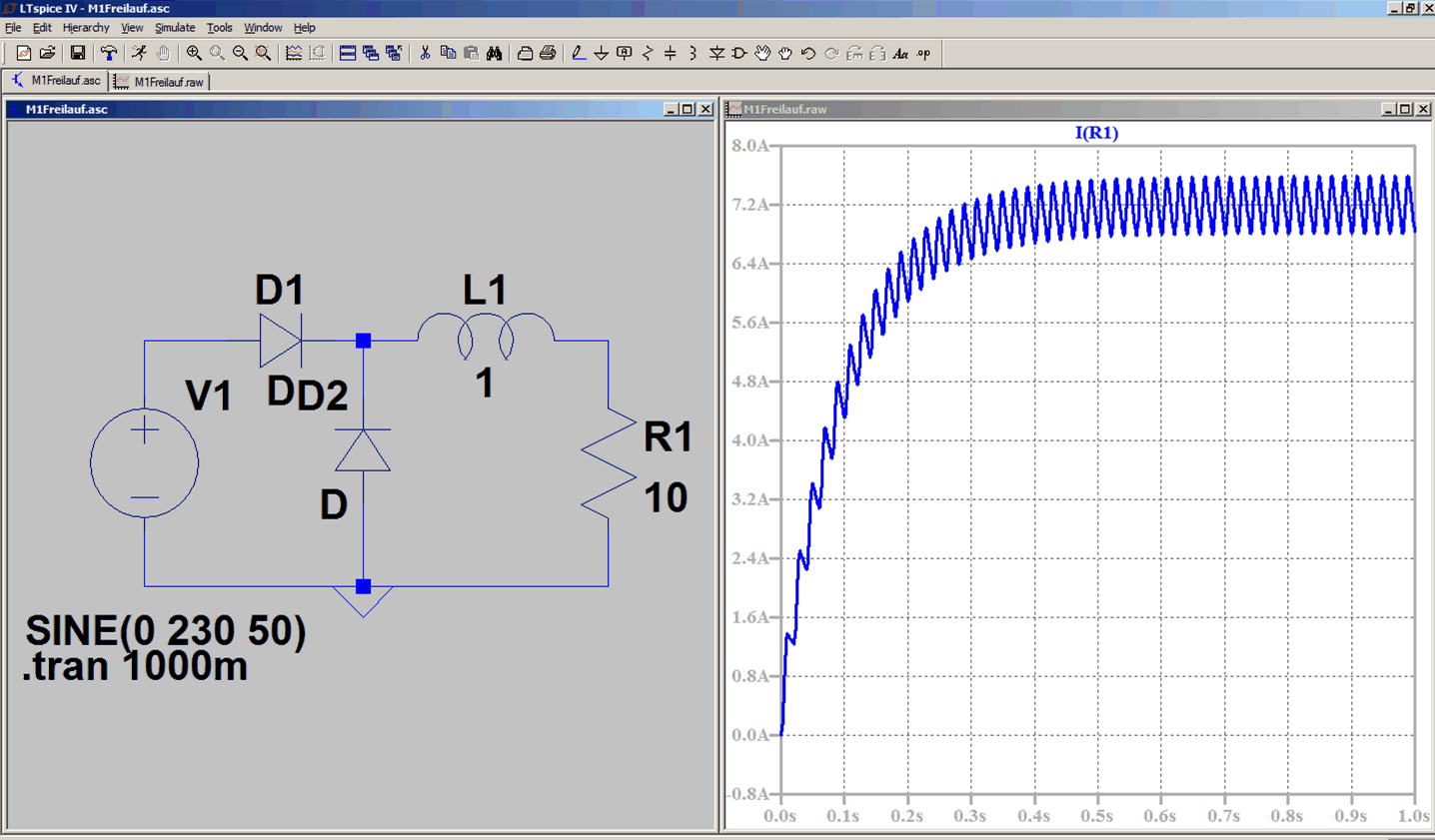

Gast #5442559
wenn Du mit einer Induktivität eine bessere Glättung haben willst, ohne
dass die Diode die ganze Zeit leitet. Dann solltest Du eine zusätzliche
Freilaufdiode parallel zur Last aus L und R legen (mit der Katode am
Verbindungspunkt von L1 und D1 und der Anode an Masse. Der Rest ist dann
abhängig von der Größe der Induktivität.
Das Problem bei deiner ursprünglichen Schaltung ist, dass die Diode D1
erst dann ausschaltet, falls der Strom zu Null wird, dadurch wird die
Leitphase verlängert.
Gruß DC/DC
