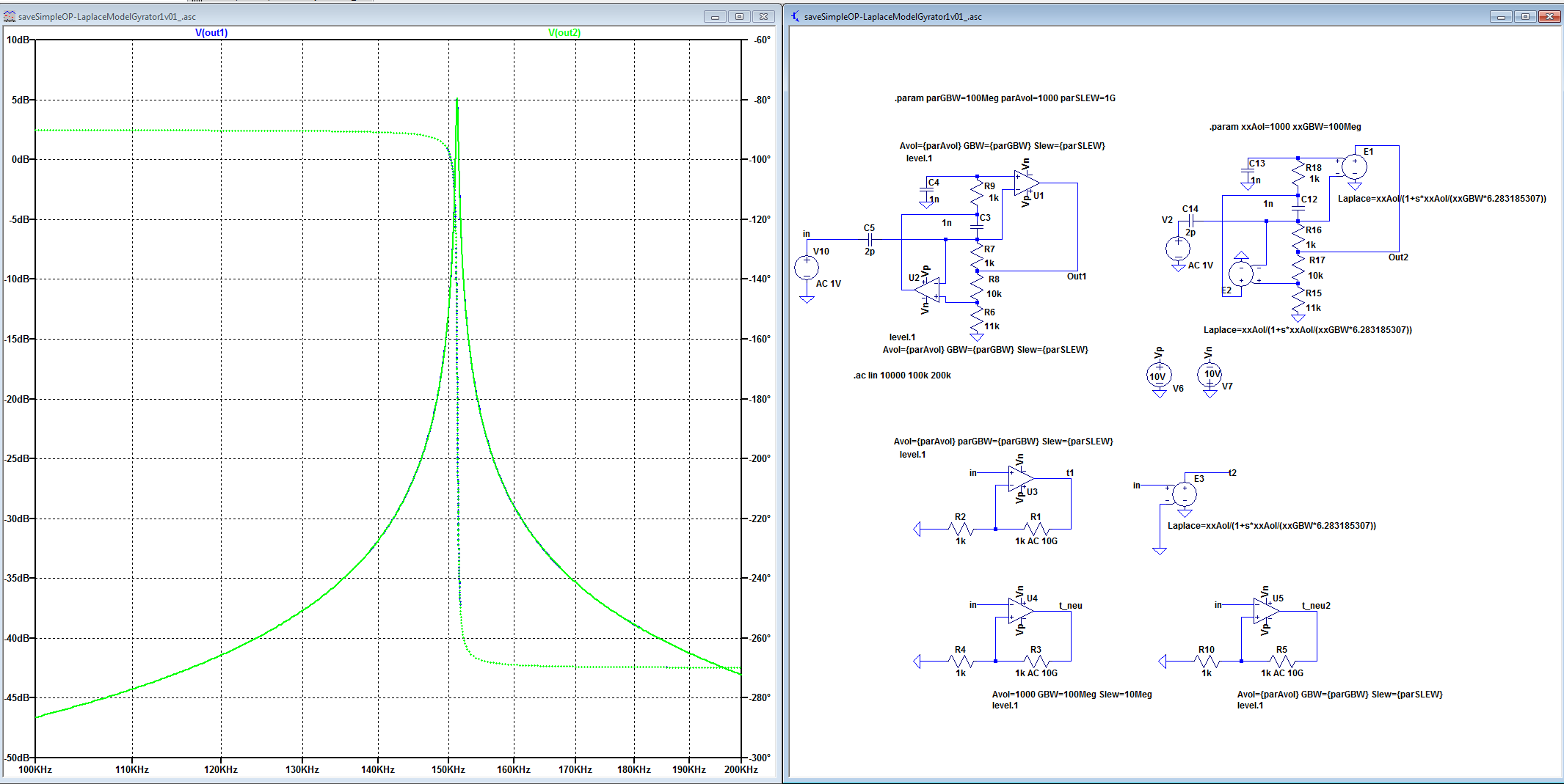

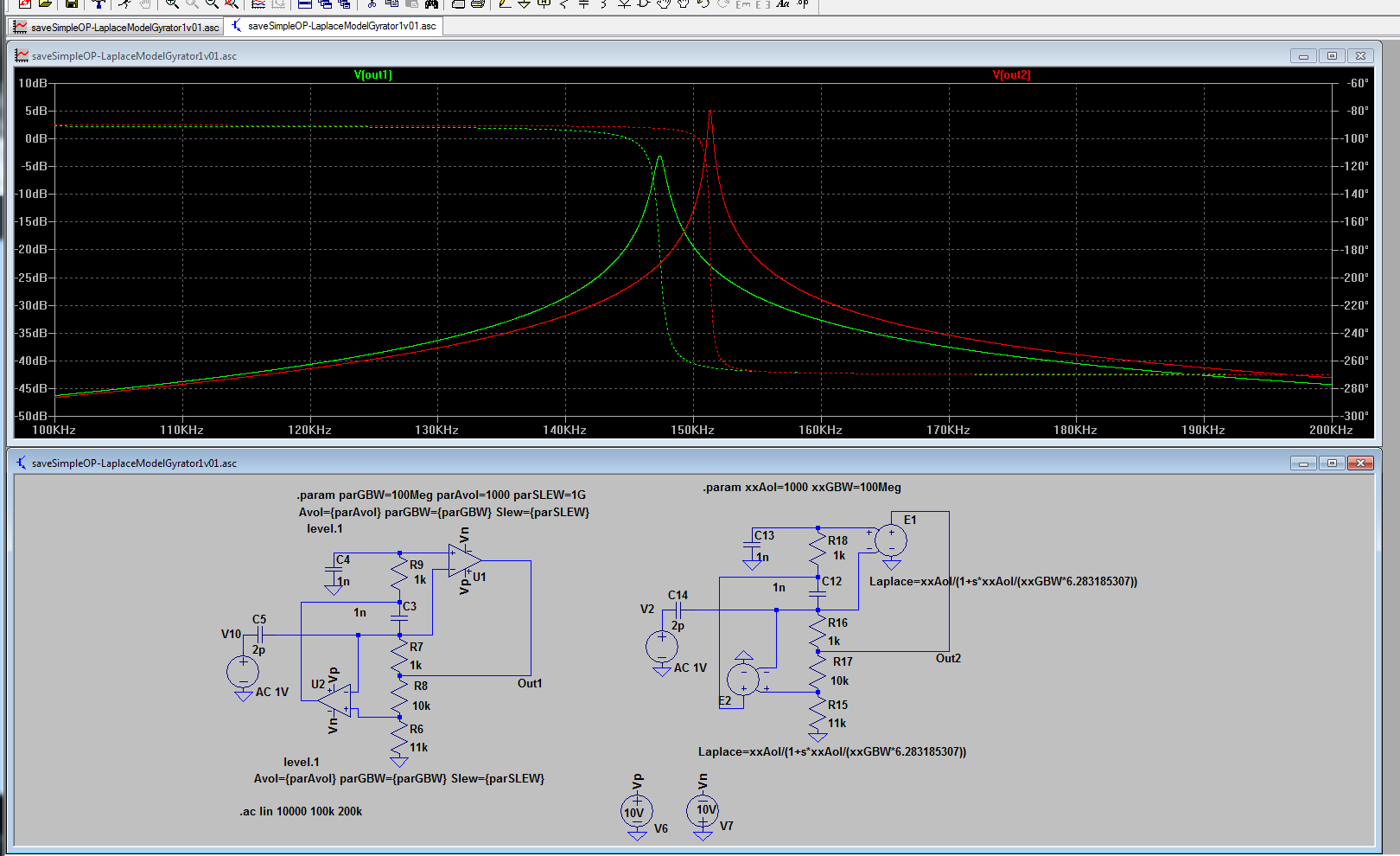

Ich simuliere zur Zeit eine Gyratorschaltung und versuche den Einfluss
des OpAmp-Modells zu verstehen. Jetzt habe ich zwei Realisierungen, die
eigentlich gleiche Ergebnisse liefern müssten, aber die Ergebnisse
unterscheiden sich.
Linke Schaltung: LTspice OPamp Modell Level1: GBW und AoL
Rechte Schaltung: OP als gesteuerte Quelle mit Laplace=...
Eigentlich müssten sich linkes OPmodell und rechtes OPmodell nicht
unterscheiden. Wenn ich mir die beiden Modelle in einer einfachen
Verstärkerschaltung ansehe, ergeben sich auch keine Unterschiede.
Warum unterscheiden sich die Simulationsergebnisse von linker und
rechter Schaltung? Welcher Parameter ist evtl noch irgendwo verborgen?

Hallo Martin,
ich habe ale erstes die Bandbreiten mit einer Testschaltung simuliert
und festgestellt, dass die unterschiedlich waren.
Nach langem suchen ...
Deine Version
Avol={parAvol} parGBW={parGBW} Slew={parSLEW}
Korrigierte Version
Avol={parAvol} GBW={parGBW} Slew={parSLEW}
Finde den Unterschied.
Helmut

You saved my day!
Vielen Dank, den Fehler hab ich in einer ganzen Reihe von Simulationen
die
immer durch copy/paste auseinander hervorgegangen sind. Vielen Vielen
Dank.
BTW: was bedeutet beim Widerstand 1K AC 10G?
Vermutlich: Arbeitspunkt-Analyse: 1k, KleinsignalACanalyse 10G
#5444133
Genau so ist es.
Mit diesem Trick findet der Opamp sehr genau einen Arbeitspunkt bei 0V
Ausgangsspannung für die Linearisierung die in der eigentlichen
AC-Analyse verwendet wird.
