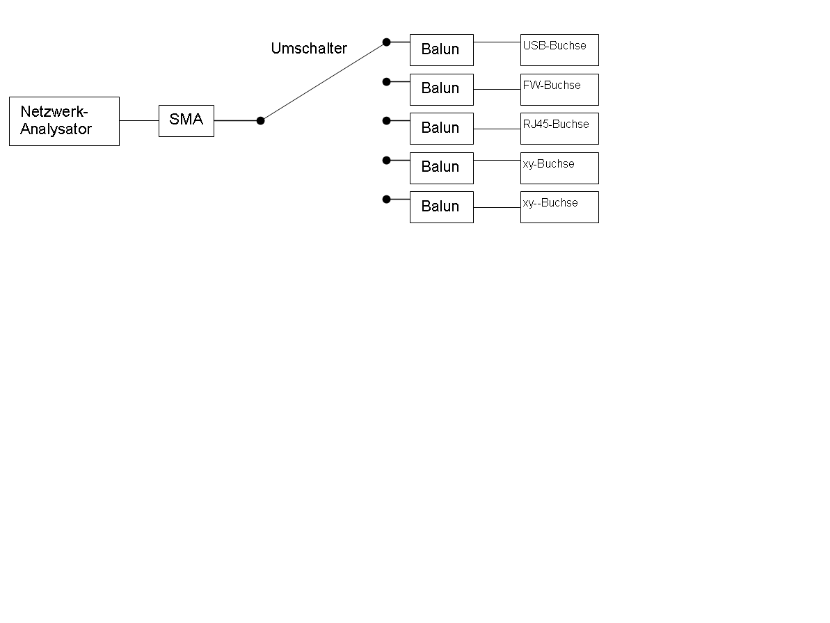

Hier mal eine Skizze, die das ganze (hoffentlich) etwas verständlich
macht.
Einmal ist z.B. der Zweig 'aktiviert' an dem die USB-Buchse
angeschlossen ist und alle restlichen Leitungen sind mit Z0
abgeschlossen. Danach schalte ich (manuell) um, so daß jetzt der Zweig
mit der RJ45-Buchse angeschlossen ist, alle anderen Zweige sind jetzt
mit Z0 abgeschlossen.
Solche Systeme sind kommerziell verfügbar, wobei das Umschalten sogar
elektronisch geschieht, nur weiß ich nicht, wie die nicht genutzten
Zweige 'automatisch' mit Z0 abgeschlossen werden. Auch in Feldtestern
wie dem Agilent Wirescope 350 wird z.B. erst die Reflektion am Paar 1-2
einer RJ45-Buchse gemessen, während alle anderen Paare mit Z0
abgeschlossen sind. Anschließend wird das Paar 3-6 gemessen, alle
anderen sind wieder mit Z0 abgeschlossen usw.

Wenn Du immer nur einen Zweig ausmessen willst, dann bräuchtest Du
dort, wo "Leistungsteler" steht, gar keinen solchen, ein mechanischer
Umschalter mit 50 Ohm täte es auch in Verbindung mit einer Anpassung an
jeden Kabel/Steckverbindertyp.
Für Messungen von 1...250 MHz. also 8 Oktaven, kommt nur eine
Widerstandsanpassung in Frage.

Gast #345187
Wilkinson als Teiler ist fast verlustfrei, nur als Combiner hat er min.
3dB Verlust, ohne Verlust geht nur mit Kabelbrücke oder Magischem T,
auf zwei Ausgänge. Für die reflektierte Welle gehts teilweise in den
Widerstand, der für die hinlaufende wegen der Symmetrie nicht
berücksichtigt werden muß.
2 Signale verlustfrei auf einen Ausgang zusammenführen geht nur für
verschiedene Freuenzen über Diplexer.
Die Umschaltung mit HF-Relais wäre die sinnvollste Methode, die haben
oft schon den Abschluß für nicht geschaltete Ports integriert.
Gast #345189
Ooops, irgendwie hat Wolfgang recht, ein Leistungsteiler wird gar nicht
benötigt, sondern ein mechanischer Umschalter sollte ausreichen. Was
für ein Schalter müßte das sein ? Der SMA geht auf eine
Mikrostreifenleitung über, die sich dann in mehrere Leitungen aufteilt.
Dazwischen muß der Schalter sitzen, aber was für ein Schalter ist das
bei Mikrostreifenleitungen ?
Gast #345190
es gibt HF-taugliche Relais, vielleicht auch in SMD, jedenfalls
wesentlich preiswerter als mit SMA-Anschluß. Google findet mit RF-relay
oder HF-Relay und SMD verschiedene Hertseller, z.B. Omron, Tyco. Statt
Stufenschalter geht ja auch eine Baumverzweigung mit mehreren
einpoligen Umschaltern.
