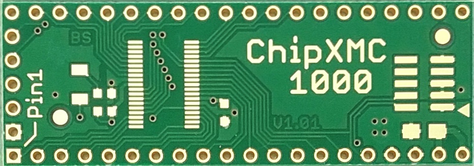

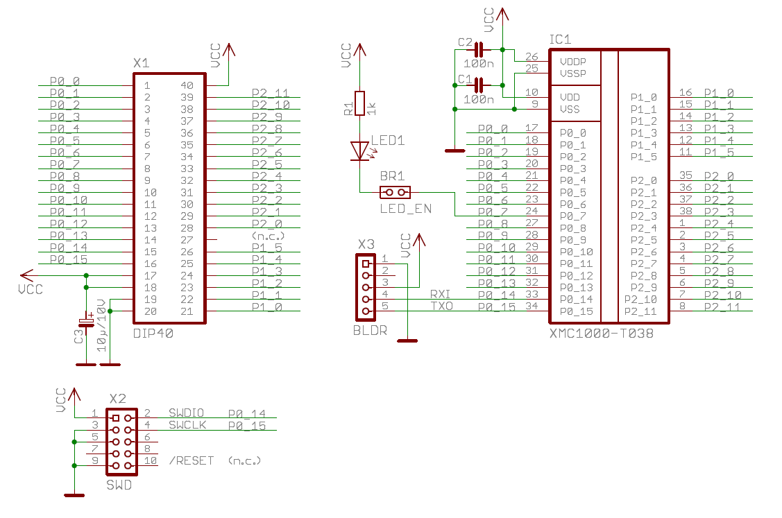

Innerhalb der XMC1000-Familie (Cortex-M0 von Infineon) gibt es eine
Reihe von Bausteinen im 38-poligen TSSOP-Package, angefangen beim
XMC1100 über XMC1200/1/2 bis hin zum XMC1302. Mit 0,5mm Pinabstand sind
diese Gehäuse freilich nicht besonders Prototyping-freundlich.
Der Formfaktor der "XMC1x00 Boot Kit" Boards vom Hersteller ist m.E.
auch nicht immer ideal, um mal schnell eine Schaltung auf einem
Steckbrett aufzubauen. Den auf der Platine enthaltenen Debugadapter
benötigt man sicherlich auch nicht jedesmal neu.

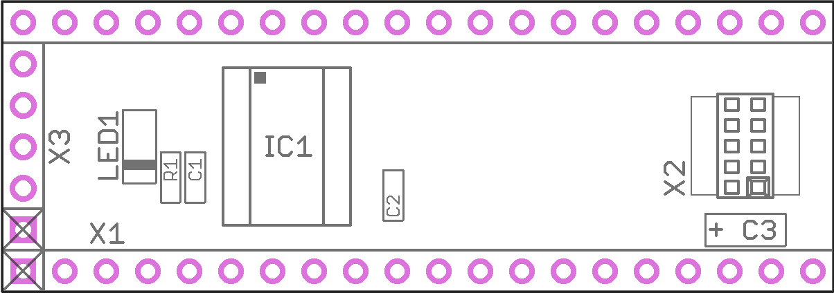

Für's Rapid Prototyping wünschte ich mir ein kleines Breakout-Board,
welches wie ein DIL-IC auf eine IC-Fassung oder eben auf ein Breadboard
gesteckt werden kann.
Da es so ein XMC-Breakout wohl noch nicht gab, habe ich mich der Sache
angenommen. Inzwischen sind die Platinen vom PCB-Hersteller gekommen,
sogar einige mehr, als bestellt/benötigt. Da ich schon viel Hilfe hier
im Forum erhalten habe, wollte ich gern auch mal etwas beisteuern.
Also: falls jemand Interesse an einer (kostenlosen)
XMC1000-Adapterplatine hat, sollte er/sie mir eine PM senden (keine
Adressen hier im Forum posten). Sobald alle verteilt sind, schreibe ich
es hier.
