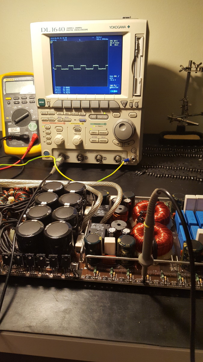

Abend zusammen,
ich habe hier eine Endstufe von Digital Designs. DDM4a.
Alle 24 Netzteil Mosfets waren durch. Treiberschaltung(en) haben gepasst
und neue Mosfets eingelötet. Netzteil läuft wieder.
Folgendes Problem:

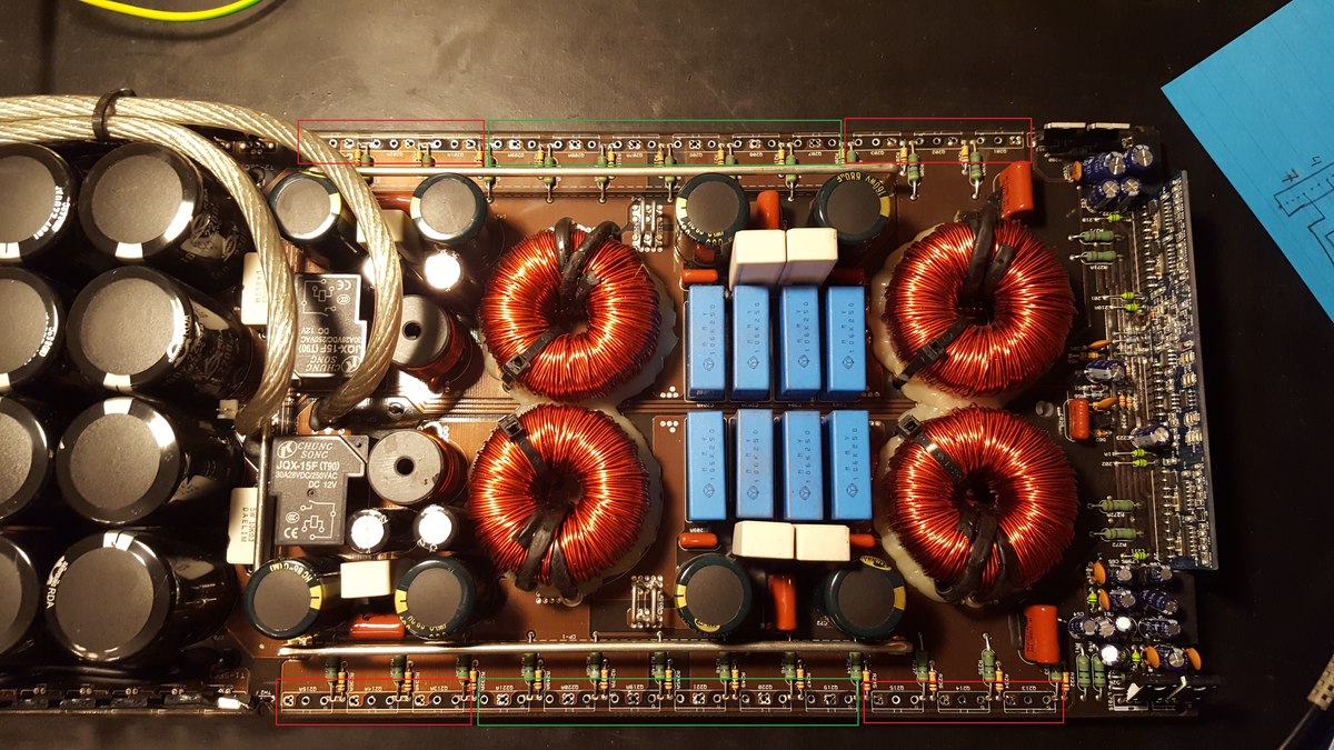

Die Treiberschaltung für die Endstufen Mosfets läuft nicht richtig.
24 Endstufen Mosfets welche in 4 Gruppen aufgeteilt sind zu a 6 Stück.
Es waren 3 oder 4 Mosfets abgeraucht.
Die 4 High and Low Side Driver (vermutlich IR21814S) auf dem Driver
board steuern jeweils 3 Mosfets high side und 3 Mosfets low side.
Bei 3 von 4 Gruppen habe ich auf der low side ein Rechtecksignal am Gate
anliegen. Bei einem IC habe ich an Pin 6 leider kein Rechtecksignal.
Verwunderlich ist allerdings das von keinem der 4 IC´s an Pin 12 (High
side gate drive output) ein Rechtecksignal anliegt.
Datenblatt IC
https://www.infineon.com/dgdl/ir2181.pdf?fileId=5546d462533600a4015355c93cdd16ce

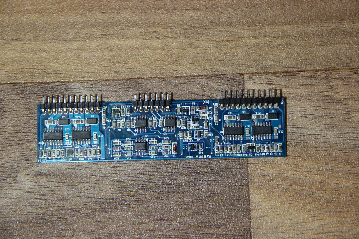

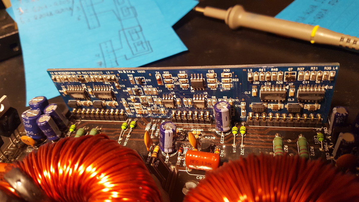

Driver board ausgebaut und die 4 IC´s verglichen. Verhalten sich
identisch, sind noch eingelötet.
Nehme ich die Endstufe ohne Driver board in Betrieb habe ich auch
überall an den Mosfets die richtige Spannung anliegen. Nur eben ohne
Rechteck.
Mit dem Driver board eben nur an 3 von 4 Low side Gruppen.

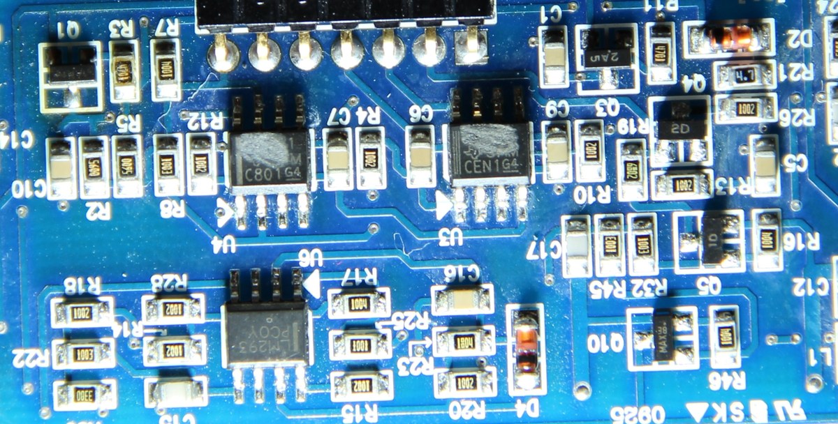

Der nette Hersteller hat die IC´s allerdings unkenntlich gemacht was den
Austausch extrem erschwert.
Man erkennt aber auf einem IC den Hersteller und dann habe ich nach Gate
drivern gesucht und bin somit auf den IR21814S gestoßen welcher ziemlich
genau passt.
Allerdings habe ich keine Ahnung was die anderen beiden IC`s betrifft.
Sind unterschiedlich. Auch da kann man ein Hersteller Logo leicht
erkennen. Vermutlich Texas Insturments.
Ich weiss nur leider nicht wonach ich suchen soll. Hat jemand vielleicht
eine Idee welche IC´s die beiden 8 poligen sein können? Werden
vemrmutlich auch in anderen Treiberschaltungen verbaut. Möchte gerne
weiter nach dem Fehler suchen. Der Rest des Driver boards scheint intakt
zu sein.
Bin für jede Idee dankbar !

Hallo der samoaner,
es handelt sich um die IRS21844s.
Rechtecksignal an High liegt nur an, wenn alle Fets insatlliert sind.
Kontrolle ob die Gate widerstände ok sind. Meistens gehen auf der
treiberplatine noch die SMD Transistoren kaputt.
