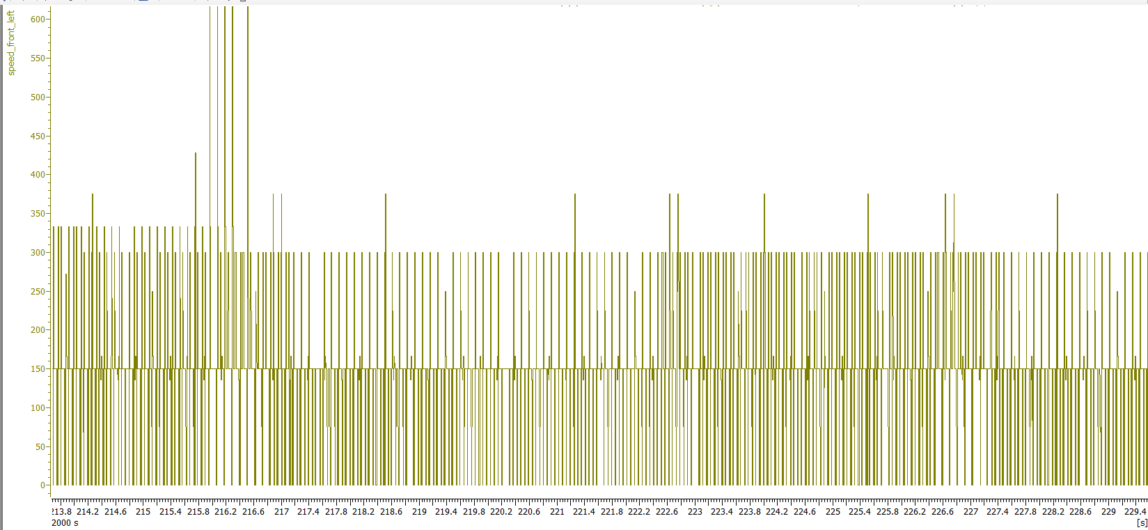

Nach langer und erfolgloser Fehlersuche muss ich mich an euch um Hilfe
wenden.
Ich versuche mithilfe eines STM32-f107 uC, einer Zahnscheibe und eines
Hall-Sensors die Drehzahl eines Rades zu bestimmen. Der Hallsensor geht
auf High sobald ein Zahn vor ihm vorbeiläuft und löst einen Interrupt
aus. Mithilfe eines Hardware-Timers soll dann die Zeit zwischen zwei
solchen Interrupts gemessen und in eine Raddrehzahl umgerechnet werden.
Im jetzigen Versuchsaufbau wird dieses Signal mit einem sauberen PWM
Signal mit konstaner Frequenz von 100 Hz (resultierend in einer
soll-Raddrehzahl von 300) simuliert. Der Microcontroller zeigt jedoch
das Verhalten wie auf dem beigefügten Bild: Ausreißer zum Wert 150
deuten auf verpasste Signalflanken hin, die Ausreißer zur 0 kann ich mir
nicht erklären, da diese sehr hohe werte im Timer-Register bedeuten.
Weitere Anomalien mit Ausschlägen nach oben treten ebenfalls auf. Das
ganze lässt mich Vermuten es handle sich um ein Problem mit der Abfolge
der Interrupt Ausführung, mein Wissen reicht jedoch nicht bis zu einer
Lösung. Ich hoffe jemand kann mir dabei behilflich sein. Als Referenz
poste ich auch den benutzen Code. Vielen Dank!

Warum verwendest du nicht einfach die Input-Capture-Unit des Timers?
von Jakub (Gast)
Hatte ich um ehrlich zu sein nicht auf dem Schirm. Werde das als
nächstes versuchen, allerdings würde ich auch gerne wissen wo der Fehler
in meinem Code liegt, weil das etwas mittlerweile etwas frustrierend ist
die Fehlerursache nicht zu kennen :D

Servus,
sollte das if() im EXTI9_IRQHandler nicht PD9 auf high testen? Sieht
nach einem typischen "Copy+Paste" Fehler aus...
Die Variablen, die in der ISR verändert werden und in main gelesen
werden, solltest Du als volatile deklarieren. Sonst könnte der Compiler
z.B. auf die Idee kommen, time_exti9 einmal vor der Endlosschleife in
ein Register zu laden und dann nur mit diesem Register zu arbeiten. Die
ISR schreibt aber in das für time_exti9 reservierte RAM.
von Jakub (Gast)
Ja das müsste es tatsächlich, praktisch macht es aber keinen
unterschied, D10 war auf permament auf High und das Bild sieht genauso
aus.
von Jakub (Gast)
Die Variablen auf volatile zu setzen macht ebenfalls keinen Unterschied

So aus eigener Erfahrung:
Auf einem Atmega16 habe ich sowas ähnliches in Assembler am laufen. Dort
mit Input Capture Interrupt. Funktioniert gut...
Die Elektronik des Sensors muss natürlich erst mal passen. Wenn die
schon zwischendrin zusätzliche kurze Spikes erzeugt und eben keine
sauberen Flanken so hat man gleich mal eine unangenehme Störquelle. Also
erst mal mit dem Oszi den Signalpfad ansehen ob dort alles passt.
Zur Auswertung des Timer-Counters in der Software: Die Drehzahl bzw.
schon der Counterwert ändert sich zwischen zwei Impulsen einer
Zahnscheibe nicht abrupt um den doppelten Wert. Ich vergleiche in meiner
Software daher den neuen Wert mit dem letzten Wert des Counters. Ist der
Unterschied größer als 25% so liegt ein Messfehler vor und der neue Wert
kann gleich verworfen werden.
