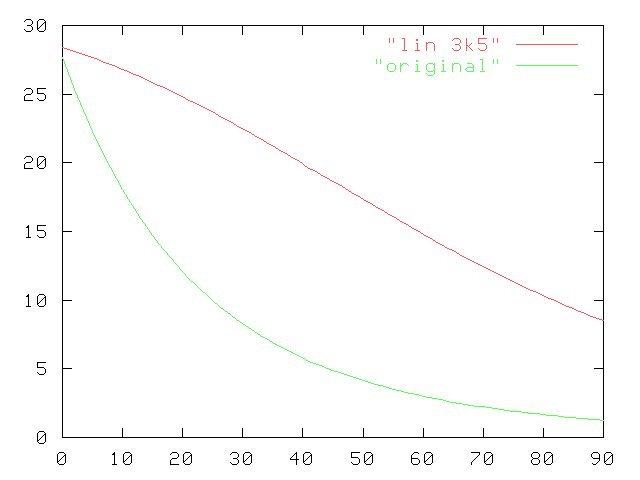

Ich habe einen Widerstand der von 0-90°C die Werte 27,7 - 1,2 KOhm
einnimmt. Problem hier ist die große Differenz und die exponenzielle
Kennlinie.
Da im oberen Temperaturbereich die Änderungen nur schwach sind ist eine
Lineare Abtastung mittels ADC an meinem AVR-Mega16 nicht genau genug.
Hat jemand eine Schaltungsidee wie ich das genauer gemessen bekomme?
Kennlinie im Anhang.

Hallo Philip,
so ähnlich wie Herr Sprut hier vielleicht:
http://www.sprut.de/electronic/temeratur/temp.htm#ptc
Nur mal auf die schnelle ausprobiert sieht es schon deutlich linearer
aus (siehe Anhang) und wäre zumindest mit einer Tabelle im Speicher
schon mal auszuwerten, mit etwas probieren/rechnen geht es
wahrscheinlich noch etwas besser.

Von dem ADC-Wert über eine Tabelle oder Funktion (e^-a/b) an die
Temperatur zu kommen ist ja auch nicht mein Problem. Ich präge da zB.
400uA üden den Sensor ein und Packe die Spannung mittels
Differenzverstärker an den ADC. Damit hab ich maximale die Auflösung
ausgenutzt. Das Problem dabei ist ABER das der R sich bei hohem T kaum
noch ändert. Der unterschied liegt bei ca 5mV/°C also einem AD-Bit.
Da er ohnehin auf den letzten beiden stellen Flackert heisst das ich
kann nur +-5° messen wenn ich über 70° komme. Das hätte ich gerne
besser.

Spiele mal den Wert des Festwiderstandes etwas rum. Wie gesagt, ich
benutze auch NTC Fühler, und im oberen Temperaturbereich ist auch die
Auflösung etwas gröber, aber noch gut unter 1°.
Meine Fühler haben bei 0° 5632 Ohm, bei 100° 183 Ohm. Mein
Festwiderstand hat 1,2 kOhm.
Im Bereich um 0° habe ich damit eine theoretische Auflösung von ca.
0.14°, im Bereich von 100° ca. 0.3°.
Stefan

Danke Stefan! Das war genau das.
Ich nehme statt des eingeprägten Stromes einen Festwiderstand. Dadurch
ändert sich der Strom mit dem Widerstand des Sensors. Wird der
Widerstand klein so wird durch einen größeren Strom der Bereich auch
auf einen größeren Spannungsunterschied abgebildet. Die Tabelle im
Flash hab ich nun einfach neu berechnet. mit U(ADC) = R(sensor)*I und I
= U(Versorgung)/R(gesammt) statt wie vorher U(ADC) = R(Sensor) bei 1mA.
Das hat nun auch eine ausreichende Genauigkeit. Die Kennlinie ist nun
deutlich linearer.
