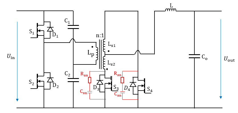

ich habe einen DC/DC- Konverter mit der Name kapazitive Halbbrücke mit
Synchrongleichrichter und ich verstehe nicht warum die Snubber nur an
die Synchrongleichrichter gebaut sind. Hat jdn eine Idee
Vielen Dank im voraus
MM
Gast #5448048
auf der Primärseite wird die Spannung an den MOSFETs begrenzt durch die
Bodydioden und den Spannungszwischenkreis. Auf der Sekundärseite ist die
Filterinduktivität in Serie zun den MOSFETs, daher kann beim Ausschalten
eine hohe Spanung entstehen, da die Spannungen nicht geklemmt sind. Die
Snubber begrenzen diese Überspanung.
Gruß DCDC

Markus M. meinte im Beitrag #5447601 eigentlich:
> DC/DC- Konverter mit dem Namen kapazitive Halbbrücke
Ganz im Ernst: Das bezweifle ich sehr.
Ich denke eher, der Konverter müßte "Galvanisch getrennter
(spannungs-gespeister) Halbbrücken-Konverter mit sekundär
parallelgespeister Gegentakt-Aufwärts-Gleichrichtung" heißen. Oder so
ähnlich.  ;)
Eine primärseitige Halbbrücke - (also vor einem Transformator, mit
Spannungsspeisung, nicht resonant = hart geschaltet) - ist
zwangsläufig über 2 Kondensatoren gekoppelt (als Ersatz für die zweite
"aktive" Halbbrücke ---> Vollbrücke).
Das aber wird entweder gar nicht erwähnt, einfach weil es jedem klar
ist. Oder wenn doch, dann sollte man schreiben "kapazitiv gekoppelte
Halbbrücke".
"Kapazitive Halbbrücke" ist also nicht der Name dieser, oder überhaupt
einer Schaltregler-Konverter-Topologie - da bin ich sicher.
