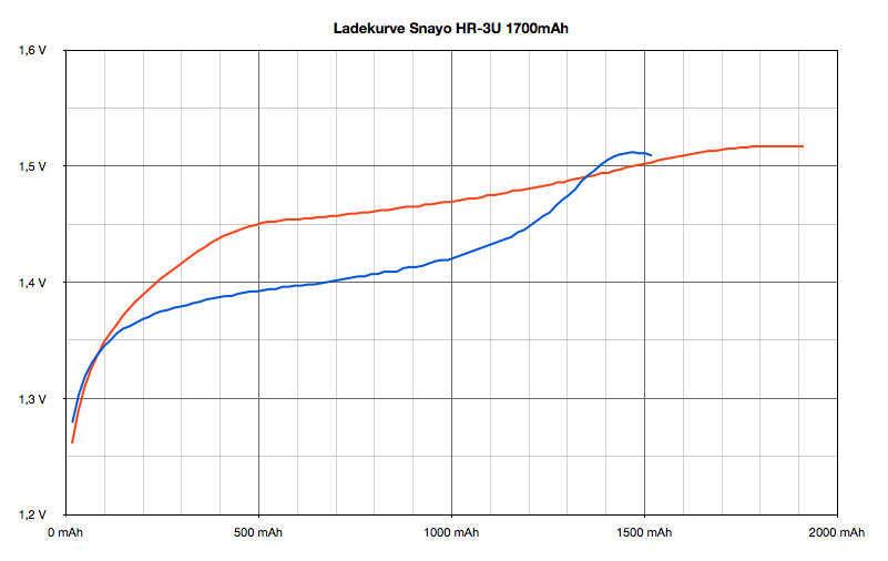

Jürgen W. schrieb:
> Noch eine Kleinigkeit: Bei mir gibt's keinen Billigsdorfer-Schrott,
> sonst hätte ich mir auch kein Gerät von Ansmann gekauft; also bitte auch
> keine Kommentare wie gut oder schlecht der Akku ist. Das Problem ist
> praktisch unabhängig vom Akku-Hersteller und tritt manchmal auch bei AAA
> auf.
Auch wenn du’s nicht hören möchtest: vielleicht sind deine Akkus
schlecht.
Das soll jetzt nicht heißen, dass du irgend einen Mist gekauft hast.
Die Fragen sind aber:
 - Wie alt sind die Akkus?
 - Wie oft wurden sie geladen?
 - Wurden die Akkus mal tiefentladen?
 - Passiert das auch mit neuen Akkus?
Tiefentladen mögen NiMh-Akkus genau so wenig wie Überladen.
Im Anhang mal ein Beispiel:
Die blaue Kurve zeigt den Spannungsverlauf bei 15. mal Laden. Der Akku
war da ca. 2,5 Jahre im Benutzung.
Die rote Kurve zeigt den Ladespannungsverlauf vom selben Akku, etliche
Jahre und Ladezyklen später. Und ich muss auch zugeben, dass der Akku
auch ein paar mal tiefentladen wurde (die Kamera lag Monate lang
unbenutzt im Schrank, mit eingelegten Akkus).
Die Ladekurven habe ich mit dem Conrad CM2010 aufgenommen (Ladestrom:
1A). Bei der blauen Ladekurve funktioniert die minus-delta-U Abschaltung
noch problemlos. Bei der roten Ladekurve wird das Laden erst beendet
nachdem sich die Spannung über mehrere Minuten nicht mehr nennenswert
ändert.
Laut Anleitung hat das Ansmann Energy 8 plus einen 5-fachen
Überladeschutz:
 1. –deltaU Erkennung
    (sollte bei der blauen Ladekurve ansprechen)
 2. 0deltaU Erkennung
    (ich denke das ist für die rote Ladekurve relevant)
 3. dT/dt (Temperaturänderung über Zeit)
    (Wei schnell erwärmen sich die Akku?)
 4. max. Temperaturerkennung
    („richtig heiß“ sollten die Akkus nicht werden)
 5. Sicherheitstimer
    (ich denke 10 Stunden sind zu viel)
