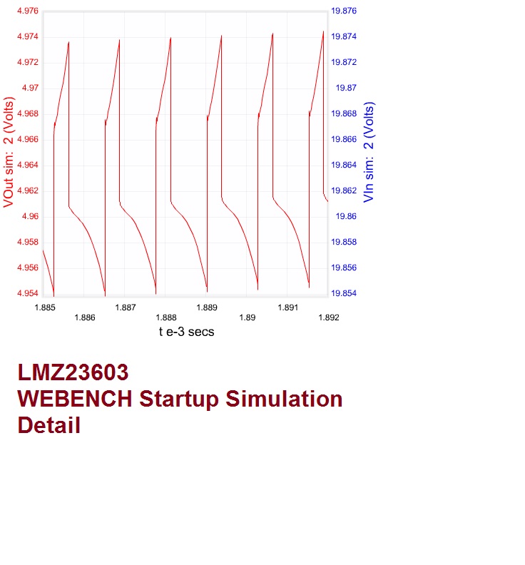

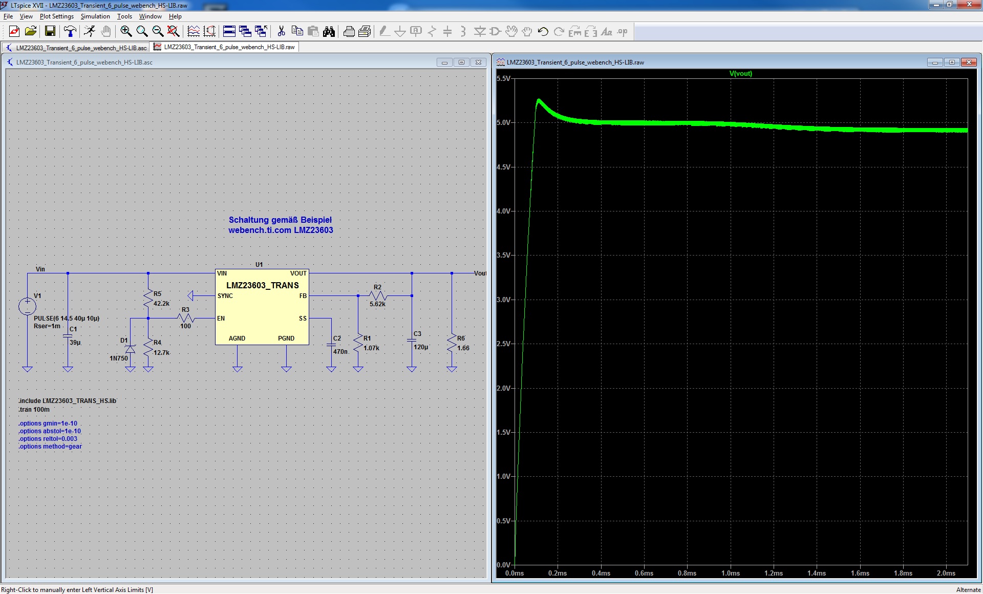

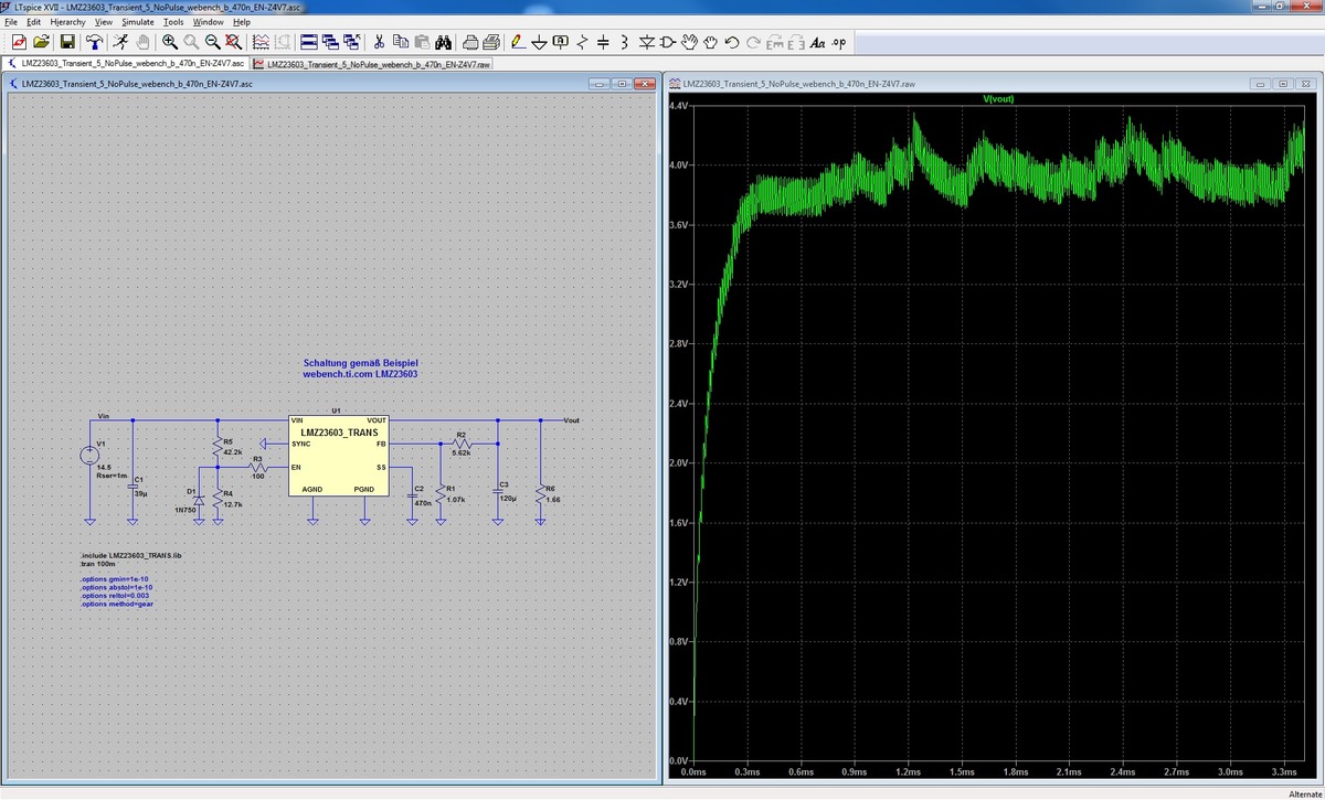

Ich habe als Bild eine LTspice Simulation beigefügt. Sie läuft im
Alternate Solver. Es sollte eine Spannung von 5V erreicht werden. Der
Schalttakt sollte ca. 800 kHz erreichen. Er liegt unter 100 kHz.

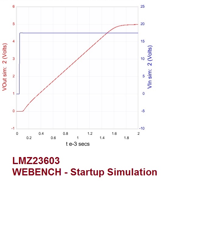

Im Vergleich dazu ein Startup in der WEBENCH simuliert. Das zweite Bild
zeigt ein Zoom. Alles ziemlich clean.

#5451061
die Warnungen wegen den Klammern {} verschwinden, wenn man die unnötigen
Doppelklammern {{ }} zu Einfachklammern reduizert { }. Siehe Anhang.
Die Simulation ist dann aber immer noch nicht richtig.
Mich wundern die 2.2u im Modell? Im Datenblatt steht nämlich 3.3u.
L1 SW VOUTRESR 2.2U
Der nächste Versuch wäre die AND/OR/XNOR subcircuits durch A-devices von
LTspice zu ersetzen.

Hallo Helmut,
vielen Dank für Deine Hilfe. LSSENSE könnte etwas mit der
Strombegrenzung der seriellen Induktivität zu tun haben. Dies ist aber
von mir nur geraten.
Die neue Definition "D4 LSSENSE SW _D4_MOD 1E4" ergibt die erwartenden
800 kHz Taktfrequenz und auch ein Ripple von 50 mVss, der der Höhe in
WEBENCH gut entgegen kommt. Leider haben wir unter LTspice ein
Überschwingen beim Startup. Auch die Rampe, mit der unter WEBENCH
simuliert bringt unter LTspice nichts.
Erhöhungen des Wertes 1E4 veringern zwar das Überschwingen, aber
verringern auch sofort die Taktfrequenz und erhöhen den Ripple. Insofern
liegst Du mit 1E4 schon im optimalen Bereich. Die Simu läuft nur unter
dem Alternate Solver.
