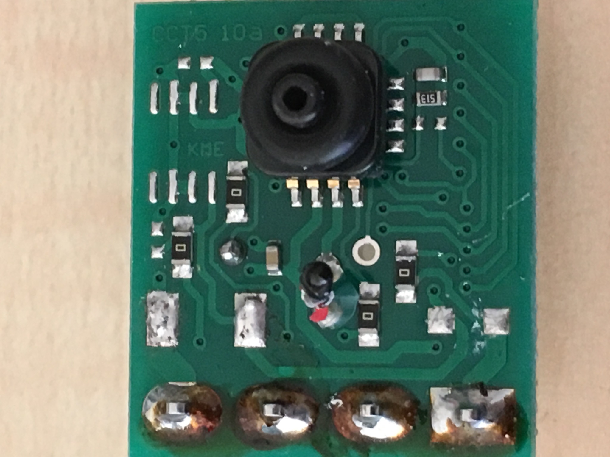

Hallo, Ich bräuchte mal eine Hilfe und selber habe ich nicht oder Bzw.keine Ahnung davon. Habe mir 3 gebrauchte solche Sensoren KME ps-cc5 gekauft für meine Gasanlage und keiner funktioniert. Habe mir einen neuen bei eBay gekauft und der funktioniert auch nicht Bzw ist defekt. Kurze Geschichte Habe 1 Fahrzeug mit der gleichen Anlage und gleichen Sensor vor 3 Jahren eingebaut. Und der Map Sensor funktioniert seit 3 Jahren tadellos. Jetzt habe ich bei meinem 2ten Fahrzeug auch die gleiche Anlage verbaut und die Sensoren gebraucht gekauft,weil es die Sensoren nicht mehr gibt. Leider funktionieren die Sensoren auch nicht. Vor ein paar Tagen habe ich bei eBay noch mal einen Sensor gekauft und der gibt auch Fehler an. Den Sensor den ich einbauen möchte ist entfallen. Jetzt habe ich schon 4 Sensoren gekauft und keine funktioniert. Fehler Es gibt Fehler an und legt die Anlage lahm. Fehler deutet auf Map Sensor. Da sind nicht viele Bauteile dadrin und etwas muss da defekt sein. Brauche Hilfe bitte Der funktionierende Sensor im Fahrzeug1 hat zwischen den Sensor Kontakten 12V Versorgung Eingang und Gerätemasse Eingang 0 kOhm widerstand. Die defekten Sensoren haben ca. 15.2 kOhm Widerstand an den gleichen Kontakten. Und somit vermute ich das da was nicht in Ordnung ist. Sensorkontakte Pin 1 (Eingang 12V) Pin 2 (Signal zum Umschalter) Pin 3 (geht zum Temperatursensor) Pin 4 ( Gerätemasse) Komme aus der Nähe Heilbronn. Wer kann mir helfen Bitte Grüße
#5450159

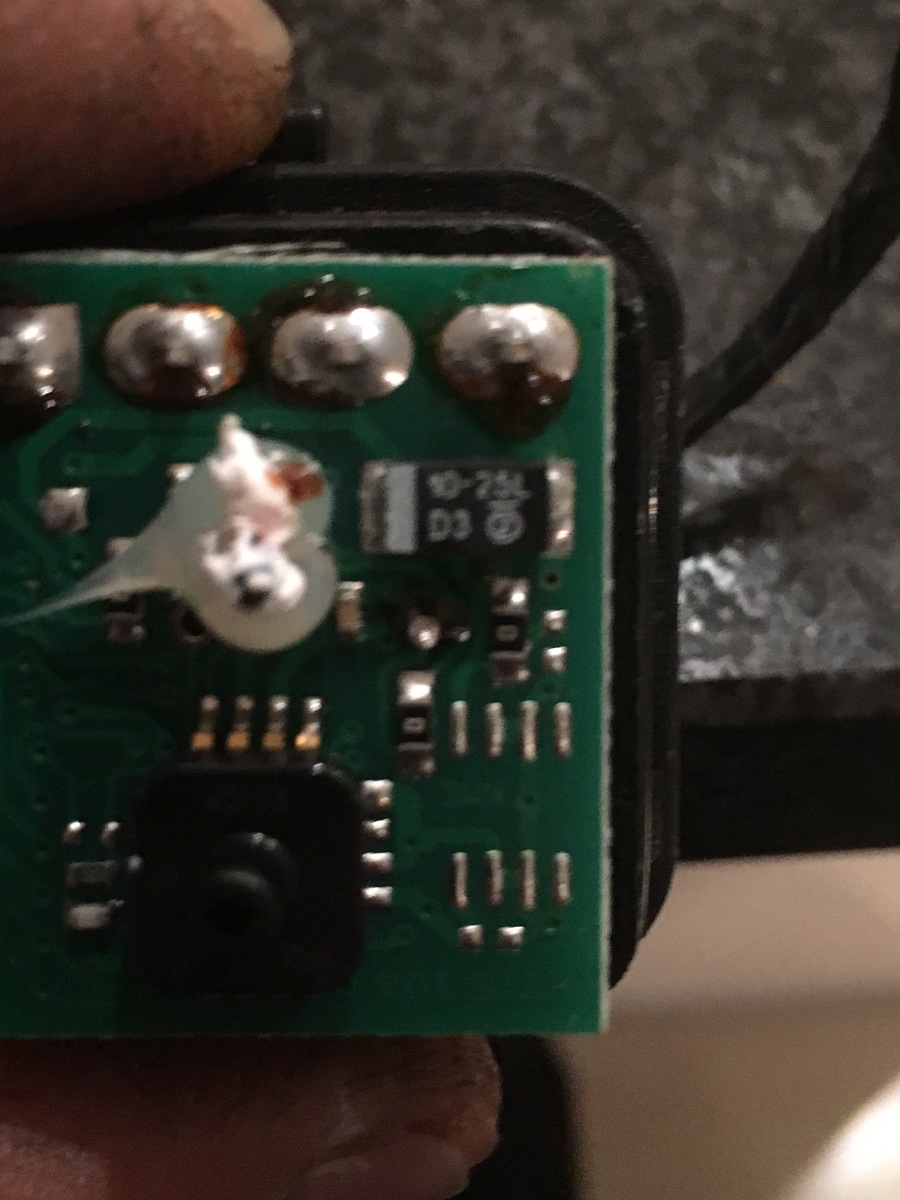

Auf dem Bild fehlt ein Bauteil, den wir ausgetauscht haben ein Kondensator and 10L-25. Der war es leider nicht. Bitte um Rat oder Hilfe
#5450160
Auf dem Bild da oben fehlt ein Bauteil Auf Verdacht haben wir den getauscht, aber daran lag es nicht. Erneuerte Teil heißt smd Kondensator 10l-25. Bitte um Hilfe
#5450164
#5450167
Hallo hinz, Den habe ich ja getauscht es liegt nicht an den Teil.

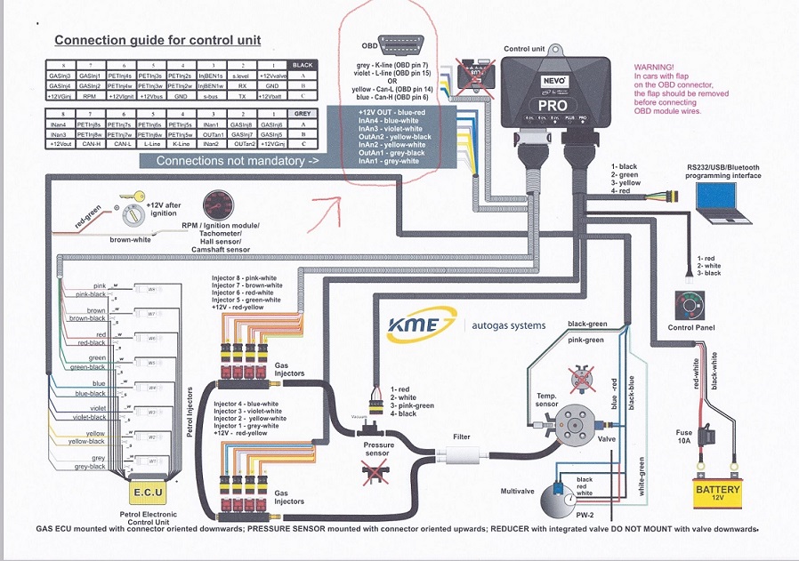

Das ist der Schaltplan
Hallo, gibt es jemanden der den Sensor mal überprüfen kann. Habe 4 Stück und keiner funktioniert.
So wie der Schaltplan aussieht hängt der sensor zusammen mit dem Display an einem gemeinsamen datenbus (s-bus im Plan). Das bedeutet, dass der sensor die Messwerte digital aufbereitet weitergibt. Solange das verwendete Protokoll auf dem Bus nicht bekannt ist sehe ich keine guten Chancen da was zu testen.

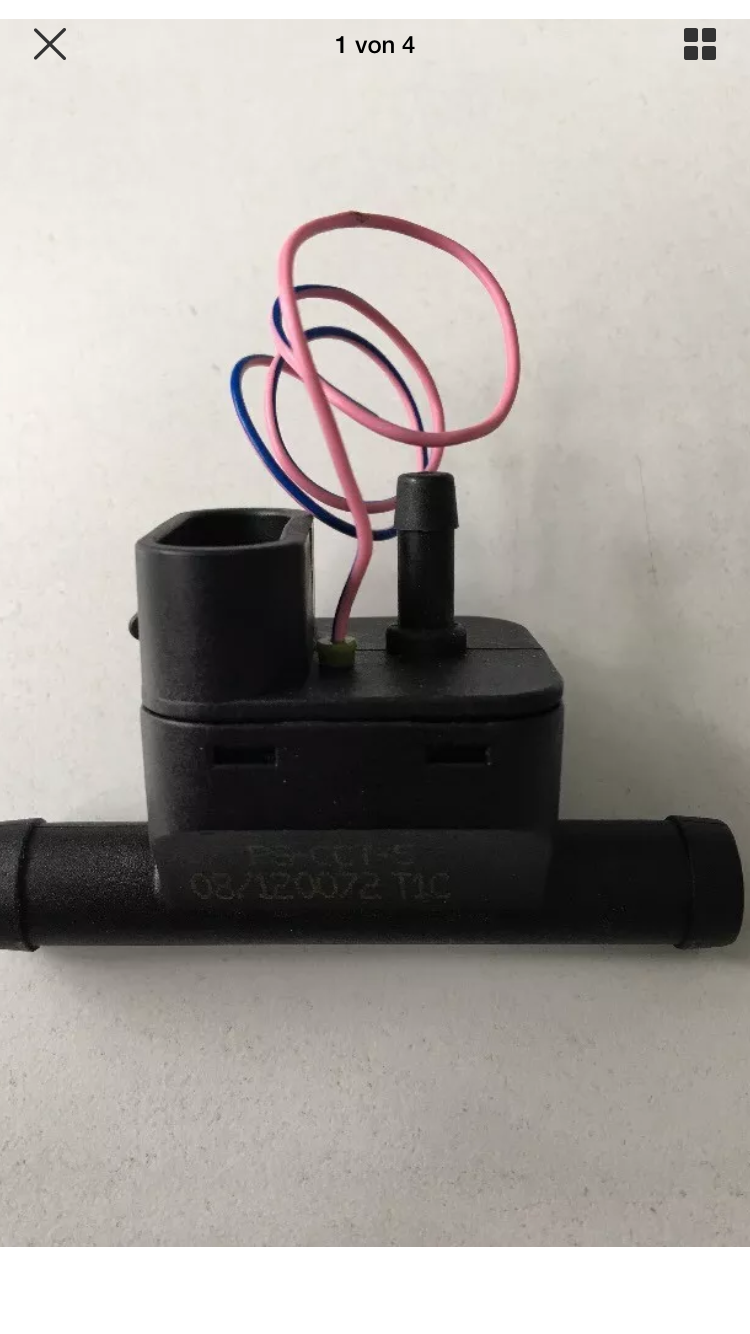

Das ist der alte Sensor den ich in meinem Fahrzeug verbaut habe.
#5450621
Und das ist der neue Sensor,den ich eigentlich nicht wollte wegen Platzverhältnisse.
Und die im Moment nicht funktionierende Anlage wurde mit dem "neuen Sensor" ausgeliefert ? Nachtrag: Funktioniert diese denn mit ihrem originalen Sensor ?
Hallo max_d, nein den Sensor kaufst du einfach mit. Der alte ist entfallen und es gibt nur den neuen. Die Software auf den Steuergeräten und der Kabelbaum ist bei beiden Anlagen gleich. Gruss

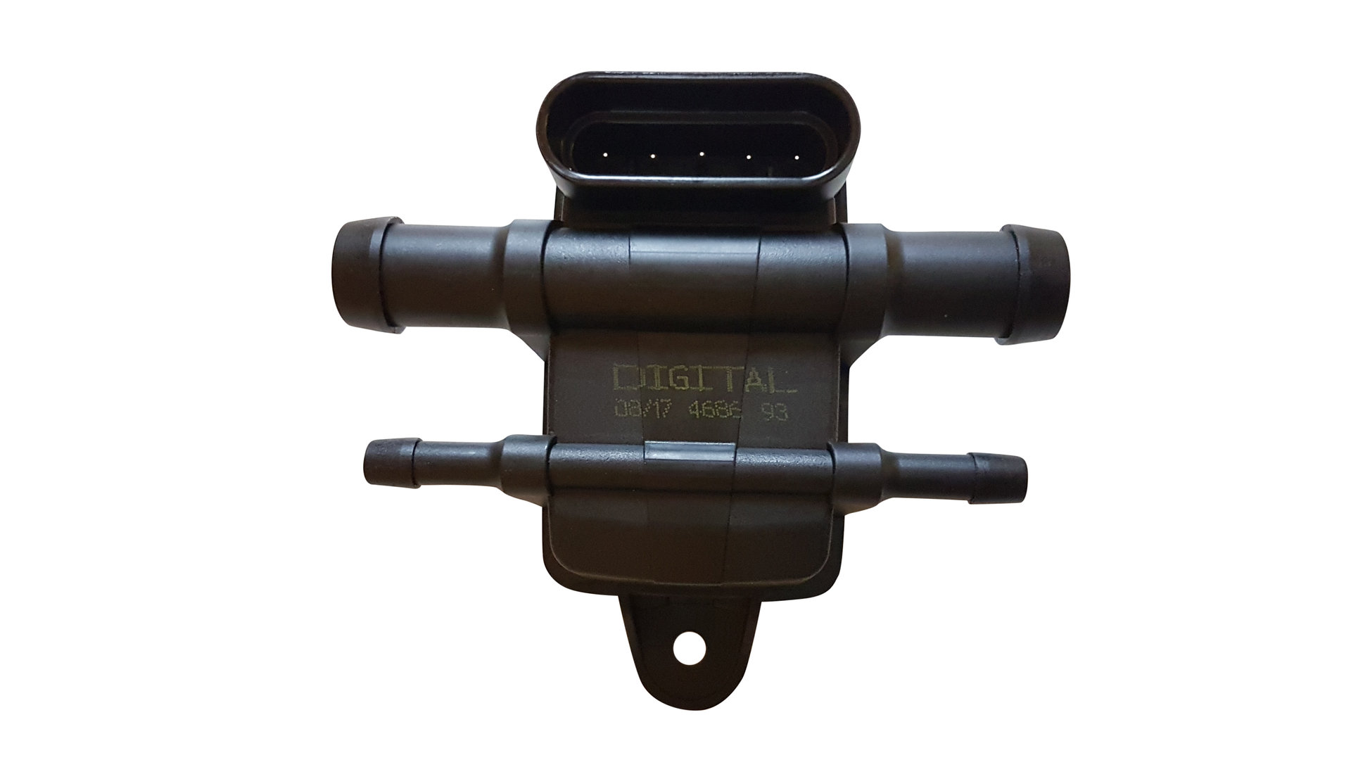

Hallo, der Beitrag ist zwar schon etwas älter aber der Ersatzsensor für die PS-CCT-3 oder PS-CCT-4 KME Anlage ist aktuell der PS-CCT-6.
Der neue Sensor steht zwar nicht in der Software von KME funktioniert aber mit der3er bzw. 4er Version Einstellung.
Bitte auch darauf achten das es unterschiedliche Sensoren für die Diego (grau) und die Nevo (schwarz) gibt.
