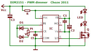

Beim Stöbern im Netz entdeckte ich vorhin:
http://choze.aspone.cz/dim2151.aspx
(Die Übersetzung mit Chrome funktioniert leidlich, ich habe das mal im
Bild "PWM mit ..." angehangen, weil nicht jeder eine ÜS-Funktion nutzt.)

Vermutlich aus diesem Grund war ich doch sehr überrascht über die
Schaltung von "Choze". So mußte ich spontan daran denken, die Nutzung
dieser - bisher nicht beachteten - Möglichkeit eventuell noch weiter
auszudehnen.
Und zwar dahingehend, diese ICs nun auch mit PWM, und deshalb für
Eintakt- oder sogar synchrone Gleichspannungswandler zu benutzen. (Im
relativ niedrigen Frequenz- und Leistungsbereich, dafür aber für recht
hohe Spannungen möglich.)
Hätte jemand eine Idee, wie man diese ICs mit OPV(s) [oder notfalls
sogar einem TLC555] oder ... "verheiratet", um so dedizierte BE wie
Controller und Gate-Treiber nicht unbedingt zu brauchen? Sowohl OPVs als
auch IR215X sind zahlreich vorhanden, 555er müßten erst wieder besorgt
werden.
