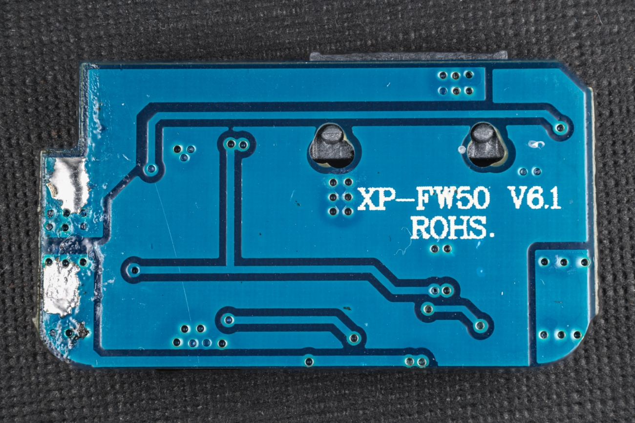

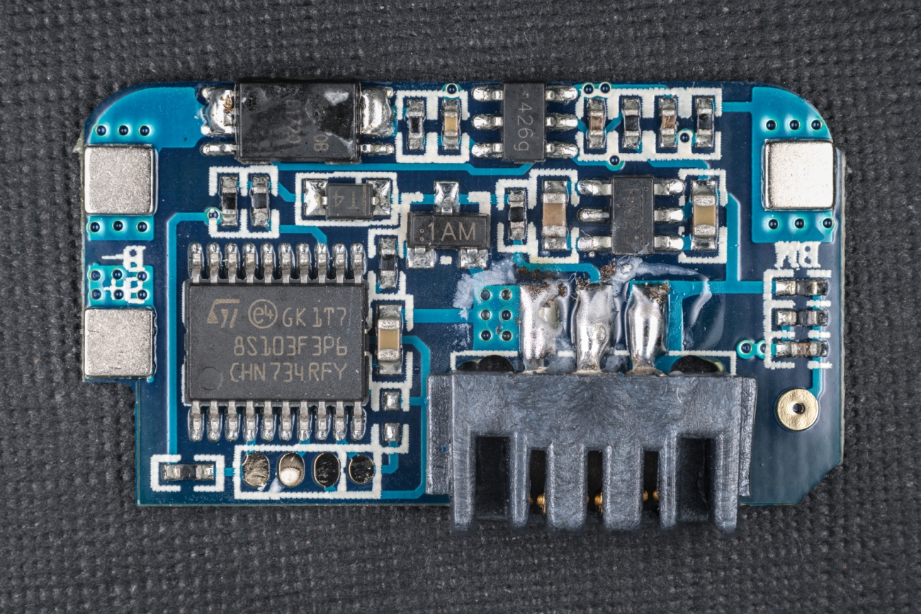

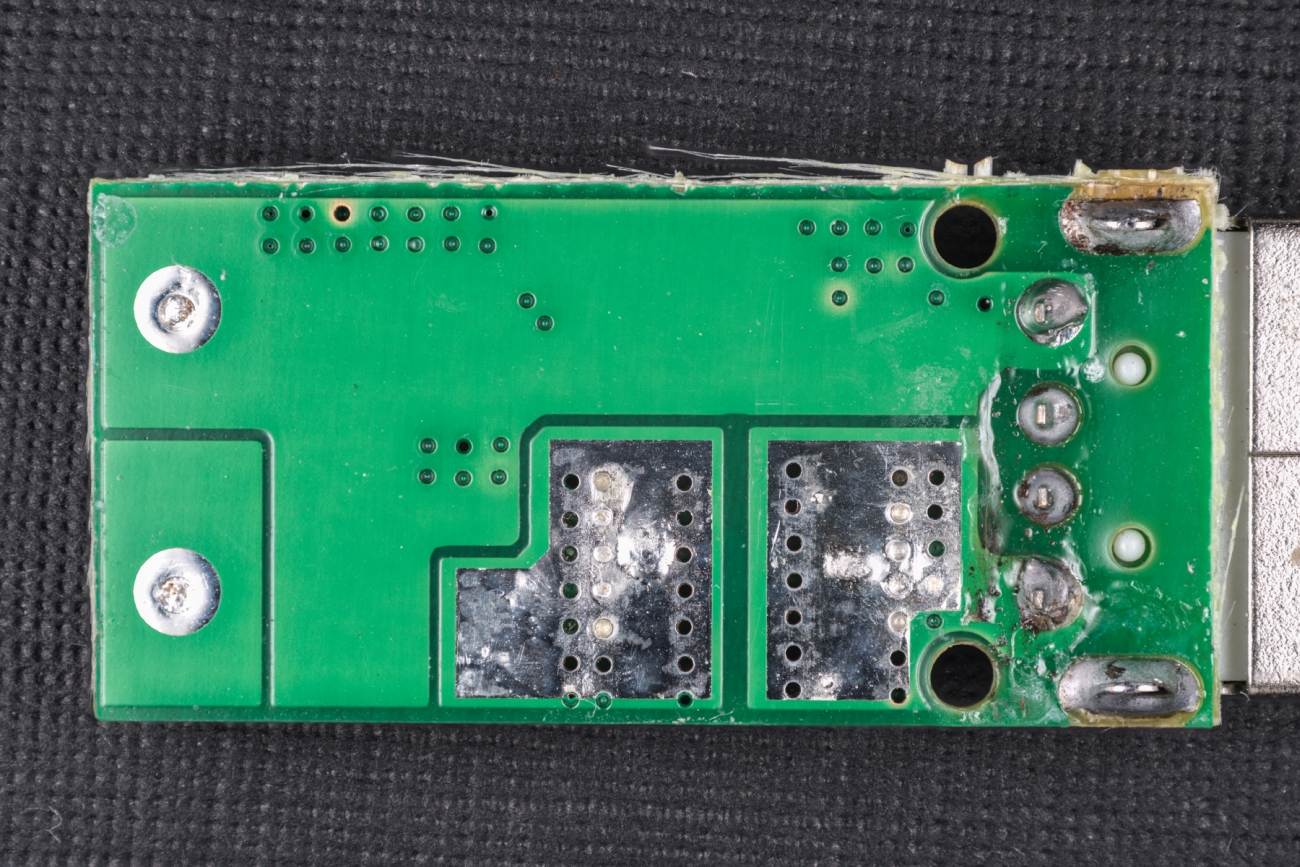

Mein Kamera-Adapter ist folgender:
"Andoer NP-FW50 Dummy Akku + DC Power Bank (5V 2A) USB Adapterkabel
Ersatz für AC-PW20 für Sony"
Im Gehäuse des USB-Steckers befindet sich ein Step-Up-Converter, der die
5V  der Powerbank angeblich auf 7.6V für die Kamera hochzieht. Der
Serienakku ist mit 7.2V spezifiziert. Mag also sein, dass da bereits
eine gewisse Verlustleistung mit einkalkuliert ist.
Habe oben auch mal vier Bilder angehangen.
1) und 2) zeigen den USB-Converter, 3) und 4) den Controller des
Dummy-Akku.

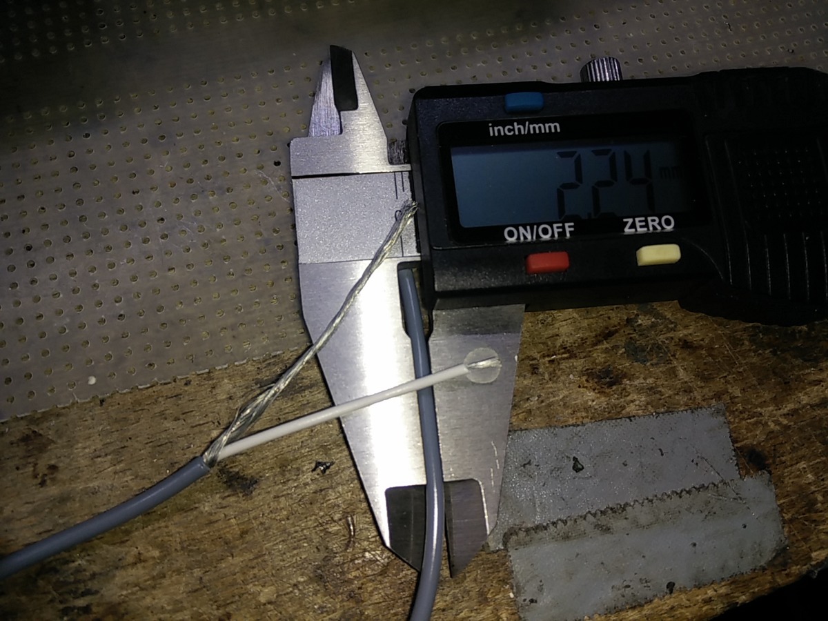

Wieviel Meter benötigst Du denn?
Ich habe eine Koaxleitung mit gefühlt(noch nicht gemessen) 3 - 4mm
Durchmesser und etwa dem geforderten Querschnitt. Nehme ich als lange
Messleitung für meinen Schreiber.
