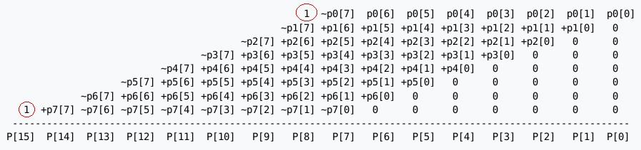

ich möchte auf einem PSoC 5LP einen Multiplizierer realisieren. Da dort
die Ressourcen verglichen mit FPGAs sehr beschränkt sind, möchte ich
einen seriellen Multiplizierer verwenden.
Mir geht es hier erstmal nicht um die konkrete Lösung in Verilog (PSoC
"spricht" kein VHDL), sondern um's Verständnis, denn daran hapert es
gerade. Ich versuche, den Multiplizierer aus Wikipedia zu verstehen:
https://en.wikipedia.org/wiki/Binary_multiplier#More_advanced_approach:_signed_integers
Momentan versuche ich das per Papier & Block durchzurechnen, aber
offenbar setze ich die einzelnen Summanden schon falsch zusammen:
         0111 A (entspricht dezimal der Zahl +7)
       · 0011 B (entspricht dezimal der Zahl +3)
erwartet: 10101b = 21d
          B
    11110 1 (entspricht A*1, MSB+1 = 1, Vorzeichen invertiert, LSB invertiert)
+   1110  1 (entspricht A*2, Vorzeichen invertiert, LSB invertiert)
+  1001   0 (entspricht 0*4, Vorzeichen invertiert, LSB invertiert)
+11000    0 (entspricht 0*8, MSB+1 = 1, 2-er Komplement, LSB invertiert)
Im Endeffekt hapert es wohl an meiner Interpretation des englischen
Textes, denn schon der erste Summand bringt das ganze zum Scheitern,
weil das LSB = 0 ist, im Ergebnis jedoch eine 1 stehen muss.
So, wie ich den Text verstehe, muss das LSB jeweils invertiert werden.
Das im Text erwähnte, implizite subtrahieren von 1 unterhalb des
jeweiligen MSBs ist aus meiner Sicht bereits durch das invertieren des
Vorzeichenbits drin, ist das korrekt?
Und der letzte Summand ist das 2er-Komplement, da eigentlich abgezogen
werden muss. Auch hier das LSB wieder invertiert.
Rechne ich nun alle Summanden zusammen, komme ich auf 30d und nicht die
erwarteten 21d. Wo liegt mein Fehler?
Vielen Dank.

Okay, dann muss ich noch präzisieren: der von mir verlinkte Wiki-Artikel
verwendet eine Implementierung, welche auf das Auffüllen des
Vorzeichenbits (sign extension) bis zur Breite des Ergebnisses
verzichtet. Das würde es mir ermöglichen, einen Teil der Berechnung
direkt im Ergebnisregister auszuführen. Wie gesagt, die Ressourcen sind
knapp.
Deswegen hatte ich auch meine Interpretation(tm) des Rechenweges
basierend auf diesem Artikel widergegeben. Sorry für das
Missverständnis.
Ralf

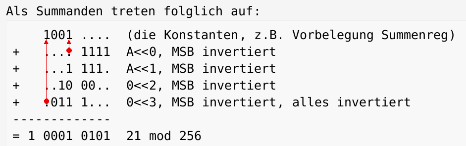

von foobar (Gast)
Am LSB wird doch nichts geändert. Es wird nur das MSB invertiert und im
letzten Schritt zusätzlich alle Bits (bzw alles außer das MSB).
Als Summanden treten folglich auf:
    1001 ....  (die Konstanten, z.B. Vorbelegung Summenreg)
+   .... 1111  A<<0, MSB invertiert
+   ...1 111.  A<<1, MSB invertiert
+   ..10 00..  0<<2, MSB invertiert
+   .011 1...  0<<3, MSB invertiert, alles invertiert
= 1 0001 0101  21 mod 256
Ich frag mich allerdings, was das bringen soll - Vorzeichenerweiterung
ist billig und passiert eh nur einmal am Anfang.

von foobar (Gast)
> Wie bist du auf die 1001 gekommen?
Das sind einfach die beiden Einser in der Tabelle des
Wikipedia-Artikels. Ich habe nicht versucht, die Bittricksereien des
Algorithmus' nachzuvollziehen, hab nur das Ergebnis interpretiert -
scheint zu stimmen :-)

von foobar (Gast)
Die beiden zusätzlichen Bits aus der ersten und letzten Zeile hab ich
einfach rausgezogen, s. Anhang. Machte die Sache mMn etwas
übersichtlicher.
