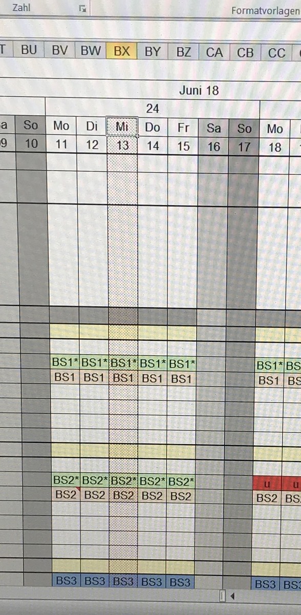

ich habe in excel ein jahreskalendar erstellt. Der Tag heute wird rot
schraffiert (Bedingte Formatierung, siehe Bild). ich würde gerne in VBA
eine Funktion schreiben die die rot schraffierte Zelle also die Zelle
von heute selektiert.
z.B. sowas ähnliches wie das hier:
if sheets("Plan").Range("BX15") = heute??? then
end if
Gast #5454280
irgendwie so:
Dim aktDatum As Date
aktDatum = Date
Dim Zelle As Excel.Range
For Each Zelle In Range("DatumKalender")
    If Zelle.Value = aktDatum Then
        ActiveSheet.Cells(Zelle.Row, Zelle.Column).Select
    End If
Next
