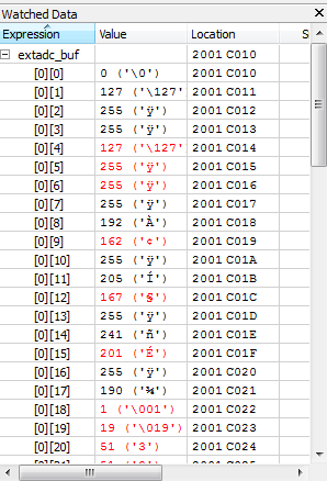

Hier verhält sich der Ozone Debugger von Segger etwas komisch (v2.56r).
Wenn ich den öffne und ein elf lade und es auf den µC übertrage, dann
kann ich mir im Watch die globale Varibale "static volatile uint8_t
extadc_buf[2][19+15];" wunderbar ansehen.

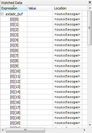

Wenn ich außerhalb von Ozone das Projekt neucompiliere wegen einer
kleinen Änderung, dann erkennt Ozone, dass die elf geändert wurde.
Dann gibts ein kleines Auswahlfenster ob ich das Programm flashen will
und damit weiterdebuggen will.
Da klickt man ja gerne auf ja ;)
Nur ist dann plötzlich die Variable out of scope im watch (siehe
Bilder).
Alles andere geht wie duchsteppen und breakpoints setzen.
Öffne ich den Ozone neu mit der neucompilierten elf, dann gehts wieder.
Es ist also ein reproduzierbares phänomen.
Compiliert ist es mit -g3 und -O0.
Hat da wer ne Idee?
