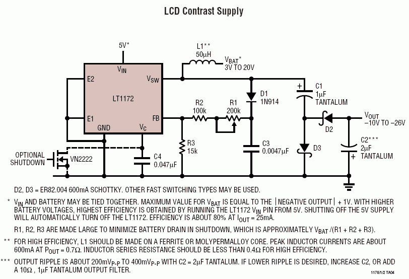

von Christoph Kessler (db1uq) (Gast)
so ähnlich wie in dieser Applikation geht es auch mit anderen
Schaltreglern, z.B. MC33063, der ist etwas billiger als LT1172. Eine
Hilfsspannung von +15V wird stabilisiert und die negative Spannung wird
automatisch ebenso groß

von Michael (Gast)
Dann sollte es doch so funktionieren oder?
Meine 3,3 V als Versorgung für diesen Treiber:
http://www.sitronix.com.tw/sitronix/product.nsf/Doc/ST7541?OpenDocument
Dann mit dem ICL7660 Spannung verdoppeln und als Versorgung fürs
Display (4V<6,6V<15V)
Muss nur mal schauen wie das mit meinen I/Os bei dem Treiber hinhaut.
