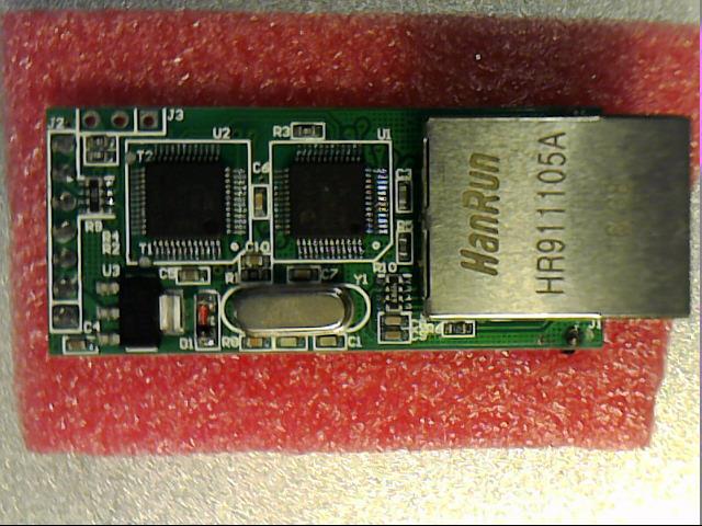

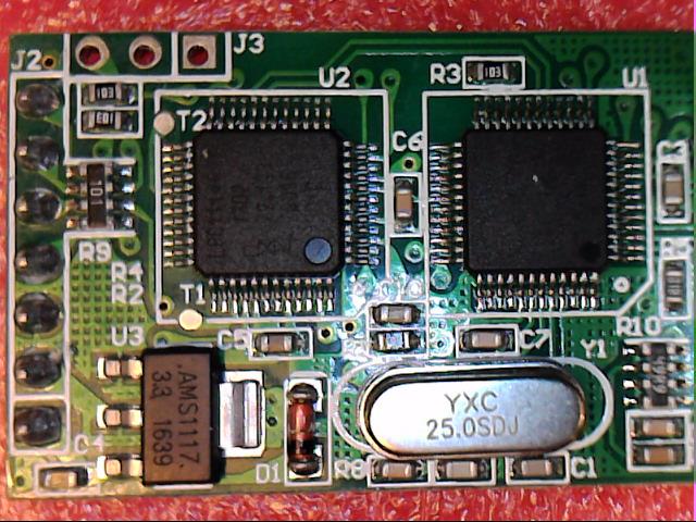

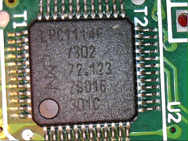

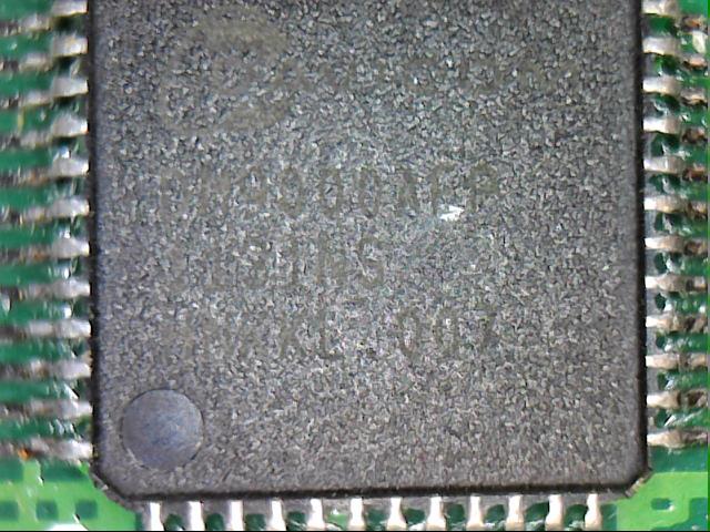

Hatte zwei weitere UART Ethernet Module USR-TCP232-T2 bestellt, jedoch
dann das in den Abbildungen dargestellte UART-Ethernet Modul erhalten.
Dieses lässt sich nicht mal mit der Default Adresse des USR
(192.168.0.7) pingen. Eine DHCP-Adresse nimmt es auch nicht an. Kennt
jemand dieses Modul? Wie kann man es betreiben? Oder kann man irgenwie
die originale USR Firmware draufflaschen? Ansosnten muss ich es leider
verschrotten.

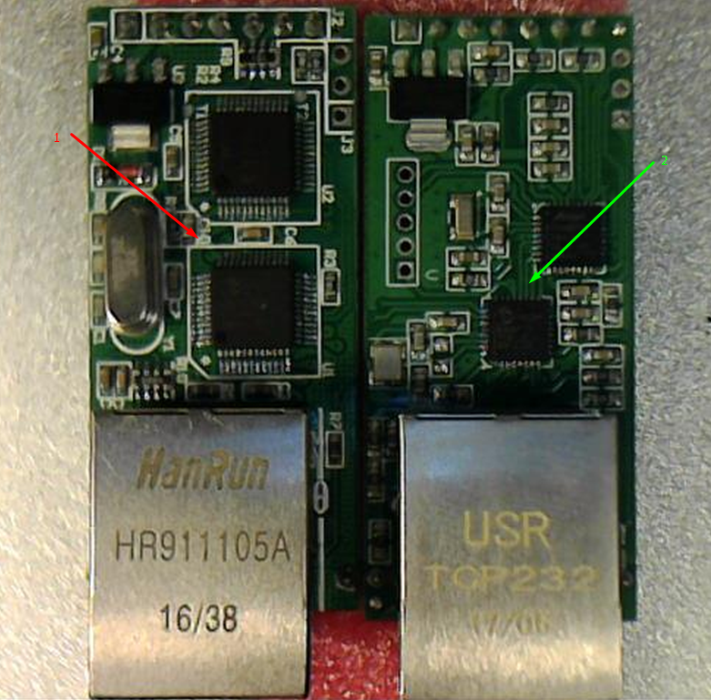

Gast #5460310
In dem User Manual vom aktuellen USR-TCP242-T2 Seite 16 ist genau dein
Modul abgebildet. Ich würde mal versuchen, es über den seriellen Port zu
konfigurieren.

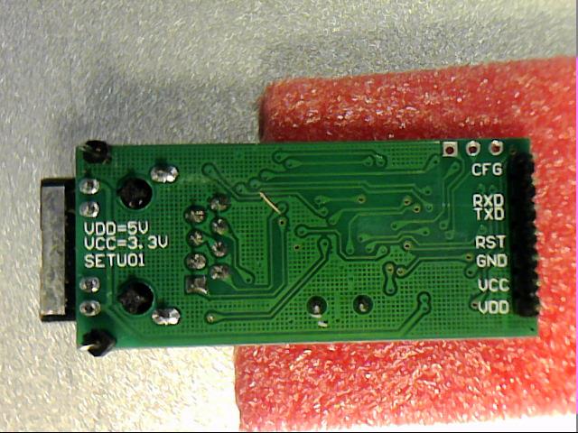

Gast #5460352
Kannst Du seriell mit dem Ding reden?
Wenn ja, dann den AT-Mode aktivieren:
1. '+++' schicken, auf 'a' warten
2. 'a' schicken (innerhalb von 3s)
Wenn dann ein '+OK' kommt, bist Du im AT-Mode.
Dort kann mit 'AT+WANN' die aktuelle IP-Einstellung abgefragt werden.
OP #5460600
Danke für die Hinweise. Ich plane daraufhin nun folgendes:
1.) PDF-Anleitung für genau dieses Modul (Nr. 1 in der beigefügten Abb.)
suchen. Die PDF-Anleitung für das gut funktionierende Original USR Modul
(Nr. 2 in de beigefügten Abb.) gilt offenbar nicht für Modul 1. Die
Default IP gilt schon mal nicht dafür. Von Modultyp 2 habe ich 4 Stück,
die alle schon lange sehr gut laufen und auch das tun was in der
Anleitung V1.1 steht.
2.) Modul 1 direkt ohne Switch und andere Netzwerkteilnehmer an einen
Rechner mit Wireshark anschließen und loggen was beim Einschalten des
Moduls so passiert.
3.) Versuchen über die serielle Schnittslle des Moduls was zu sehen.
Dazu muss ich aber erst 2 Pegelwandler mit 2N7000 bauen. Kein grösseres
Problem.
Nachtrag 1: Die Bezeichnung HanRun auf Modul 1 bezieht sich nur auf die
Ethernetbuchse und ist nicht die Modulbezeichnung. Die Bezeichnung USR
TCP 232 auf Modul 2 ist dagegen die Modulbezeichnung.
Nachtrag 2:
Problem gelöst. Obwohl sich die Default IP zunächst nicht pingen liess,
war es mit dem richtigen Konfigurationsprogramm
USR-TCP232-T24-V5.1.1.20.exe dann möglich das Modul unter der
Default-Adresse zu finden und dann zu
konfigurieren! IP-Adresse geändert. Com-Port-Einstellungen geändert etc.
Dann ließ es sich auch unter der neuen IP-Adresse pingen. Den COM-Port
habe ich noch nicht ausprobiert. Wird wohl gehen. Modul 1 ist wohl ein
älteres Modell und hat im Gegensatz zu dem neueren Modul 2 keinen
HTTP-Server zur Konfiguration.
Dank an alle, die mich auf den richtigen Weg gebracht haben.
