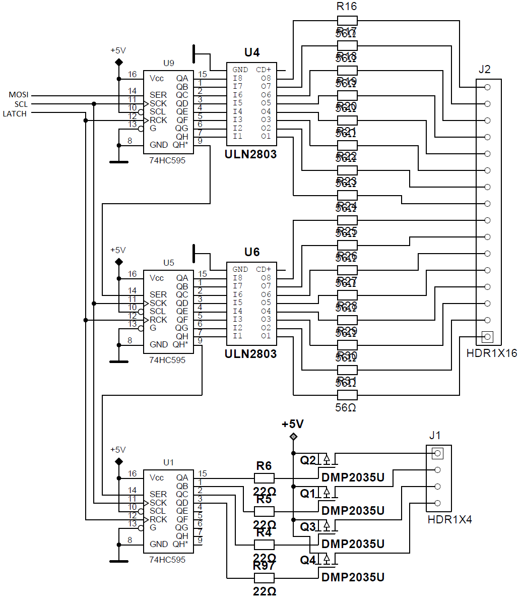

ich bastele gerade an meinem LED Cube. Allerdings ist mir unklar, welche
Schalterarrays geeignet sind. Die Tutorials im Internet halte ich
teilweise für grenzwertig mit Blick auf die Maximalwerte gemäß
Datenblatt. Bei meinen Überlegungen orientiere ich mich an dem
Schaltplan im Anhang.
Meine Spannungsquelle liefert 5 V. Mein LED Cube soll eine Größe von
5x5x5 haben. Somit ergeben sich 5 LEDs je Senkrechte und 25 LEDs je
Ebene. Der IC zum Schalten der Senkrechten (ULN2803) muss bei rund 20 mA
je LED somit 100 mA je Eingang schalten können. Der IC zum Schalten der
Ebenen muss rund 500 mA (MOSFETs) am Eingang schalten können.
Um die Anzahl der ICs zu verringern, möchte ich das Schieberegisters
74HC595 und das Darlington Array ULN2803 zusammenfassen. Ich habe mich
für das Schieberegister TPIC 6B585 entschieden, das den benötigten Strom
direkt schalten kann.
1) Verstehe ich die Angaben im Datenblatt auf Seite 4 richtig, dass ich
an allen Ausgängen - parallel jeweils - einen Dauerstrom von 150 mA und
gepulst bis zu 500 mA entnehmen kann?
2) Auf Seite 14 wird im Prinzip mein Anwendungsfall dargestellt.
Verstehe ich es richtig, dass das Schieberegister selbst - keine -
Spannung/Strom liefert. Es schaltet lediglich nach Masse durch.
3) Das Schieberegister SN47HC595 erfüllt nach meinem Verständnis
dieselbe Funktion wie das TPIC 6B585. Es liefert somit keine
Spannung/Strom. Wie kann es dann sein, dass unter
https://de.scribd.com/doc/170043613/LED-Cube-8x8x8-mit-Arduino-Uno-Rev-3-pdf
eben dieses Schieberegister als Spannungsversorgung benutzt wird? (Auf
Seite 24 und 27 werden die relevanten Ausschnitte des Schaltplans
gezeigt.)
Nachtrag: Das SN54HC595 liefert laut Seite 5 des Datenblatts einen
Dauerstrom von +-35 mA. Werden die LEDs einer Senkrechten überhaupt
gleichzeitig im LED Cube aktiviert? Oder werden die LEDs sehr schnell
nacheinander aktiviert, sodass immer nur eine LED einen Strom zieht
(hier: 20 mA). Dann wäre mir jedoch unklar, warum im Datenblatt des TCIP
6B585 eine externe Spannungsquelle verwendet wird.
4) Einzelne MOSFETs finde ich nur im SMD Format. Mir wäre eine Array zum
Löten angenehmer. Kann mir jemand ein Bauteil empfehlen, dass die oben
genannten 500 mA an 5 Ausgängen schalten kann? Die Darlington Arrays
entfallen ja, da sie keine Spannungsversorgung bieten. Oder ich betreibe
sie "verkehrt herum" mit 5 V an GND, was nicht funktionieren dürfte.
Ich freue mich über jede Hilfe!
