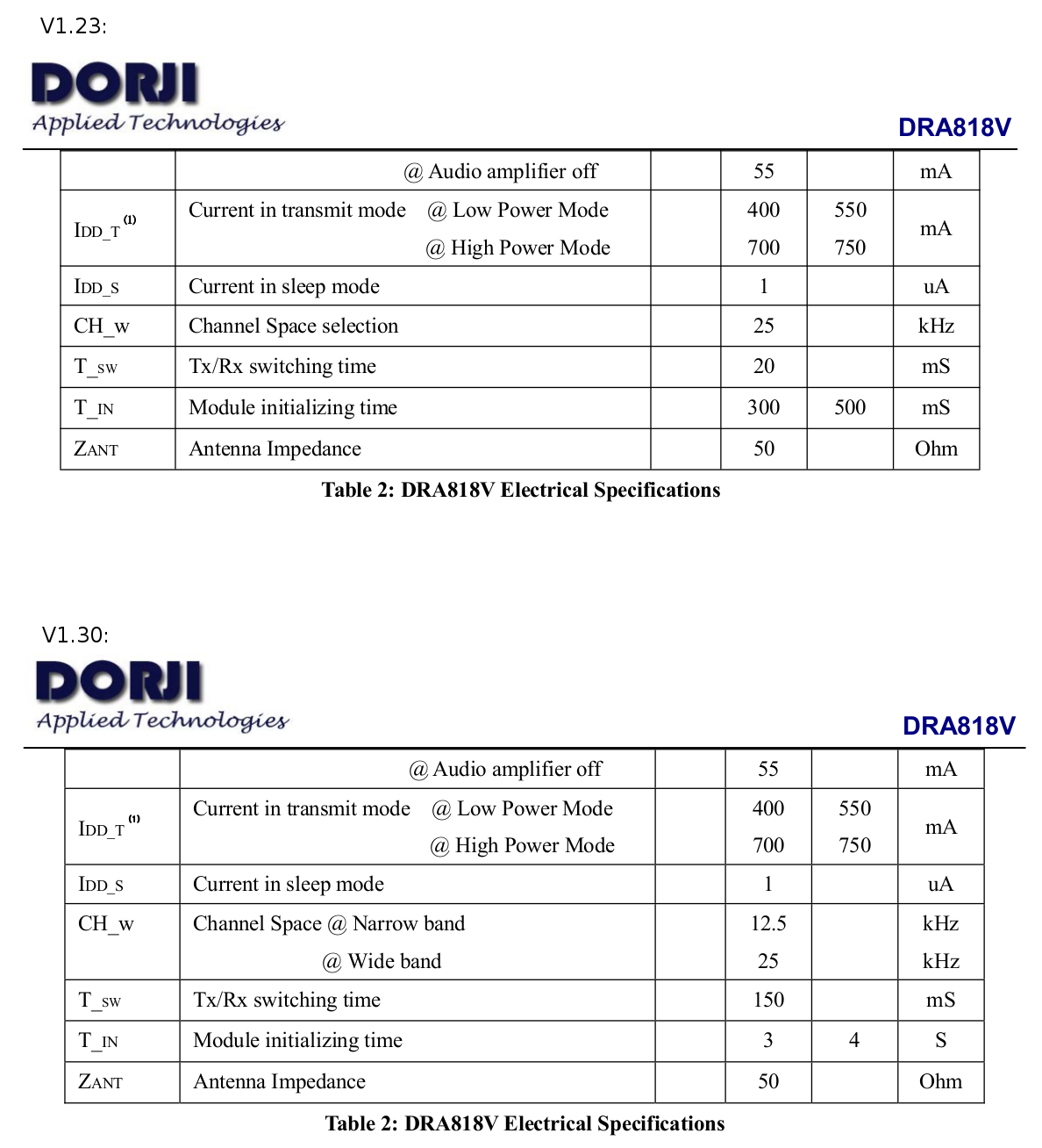

Mir ist aufgefallen, dass dieses Modul recht lange braucht um vom Senden
wieder auf Empfang zu schalten (geschätzt > 300ms). Laut Datenblatt
sollen das 20ms sein.

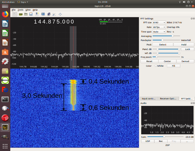

Experiment:
An den NF-Eingang des Moduls wurden durchgehend mit einem
Funktionsgenerator 1,5kHz Sinus mit geeigneter Amplitude angelegt.
Mit einem µC wurde der PTT-Eingang für genau 3,0 Sekunden auf LOW
gezogen.
Das Ganze habe ich mir dann mit GQRX und einem DVBT-Stick angeschaut.
Das Ergebnis ist erschütternd.
Bis sich irgendwas tut vergehen 0,6 Sekunden. Bis dahin nur
unmodulierter Träger. Ab dann 2,4 Sekunden modulierter Träger.
Nach dem Abfallen der PTT noch 0,4 Sekunden undefinierbares Zeug.
Dieses Modul taugt nicht mal für 1k2 Packet Radio.
