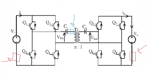

Ich layoute gerade  eine dual active bridge in eagle,  jetzt ist mir
eine Frage eingefallen. Wenn ich die Strom Sensoren am Ausgang bzw.
Eingang platziere ( im Bild rot markiert), kann ich zwar der
Ausgang/eingang (je nach Leistungsrichtung) Strom messen, aber laut
viele Papers, die ich gelesen habe, wird Peak current mode control and
average current mode control hauptsächlich durch der Induktivität Strom
Messung durchgeführt, das bedeutet wie ich verstanden habe beim
Ausgang/Eingang Strom Messung ist eine peak current Reglung oder average
current Reglung nicht möglich ( habe ich das richtig versatnden?) .
Sollte ich, wenn ich die beide Regelverfahren implementieren möchte,
mein Shunt bzw. Strom Sensor beim Induktivität (in diesem Fall die
Streuinduktivität) (im Bild blau markiert) Strom Pfad platzieren, oder
gehen beide verfahren doch auch wenn den Ausgang bzw. Eingang ströme
nehme?
Vielen Dank im Voraus
