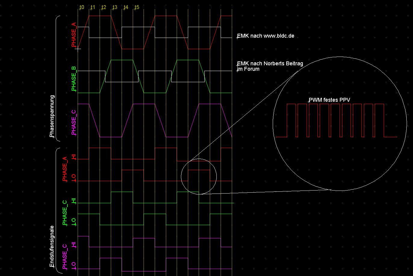

von Hannes L. (Gast)
danke Norbert, so langsam check ich da mal nen bissle durch.
Du schreibst, dass beim Kippen der EMK die Mitte des States erreicht
ist.
verstehe ich die Grafik auf BLDC.DE falsch oder nicht? Da scheint das
alles um einen halben Slot verschoben zu sein.
Ich habs mal so und so gezeichnet.
Hab ich das mit der PWM richtig gezeichnet? Was tut die PWM denn jetzt
eigentlich genau? D.h. welche Größe wird durch sie direkt beeinflusst?
Kann man eigentlich nicht einfach mit nem EPROM und drei DACs drei
Sinusse (Sinii!?) erzeugen und die mit nem Integrierten Audio-Amp auf
die Phasen geben? Dann wäre die Sache mit der Drehzahl doch ganz
einfach... wahrschewinlich aber nicht...
von Norbert (Gast)
Du hast mich richtig verstanden und das Bild von BLDC ist falsch.
Guckst Du: http://www.aerodesign.de/peter/2001/LRK350/SPEEDY-BL.html
Die PWM ist richtig gezeichnet. Allerdings muß gleichzeitig der Hi-Fet
eingeschaltet werden, wenn der untere ausgeschaltet wird.
Die PWM funktionier genau wie bei einem Bürstenmotor oder ein
DC-DC-Steller davor. Bei 50% PWM läuft der Motor mit halber Drehzahl
bzw eine Softstart per PWM begrenzt den Anlaufstrom (der gerade bei
BL-DC gewaltig grösser sein kann).
Deine Idee mit dem Sinus und so ist leider Unsinn. Dann würdest Du den
Motor wie einen Stepper betreiben und kommst nicht mal in die Nähe der
eigentlichen Leistung. Also elektrisch schon aber nicht mechanisch ;-)
